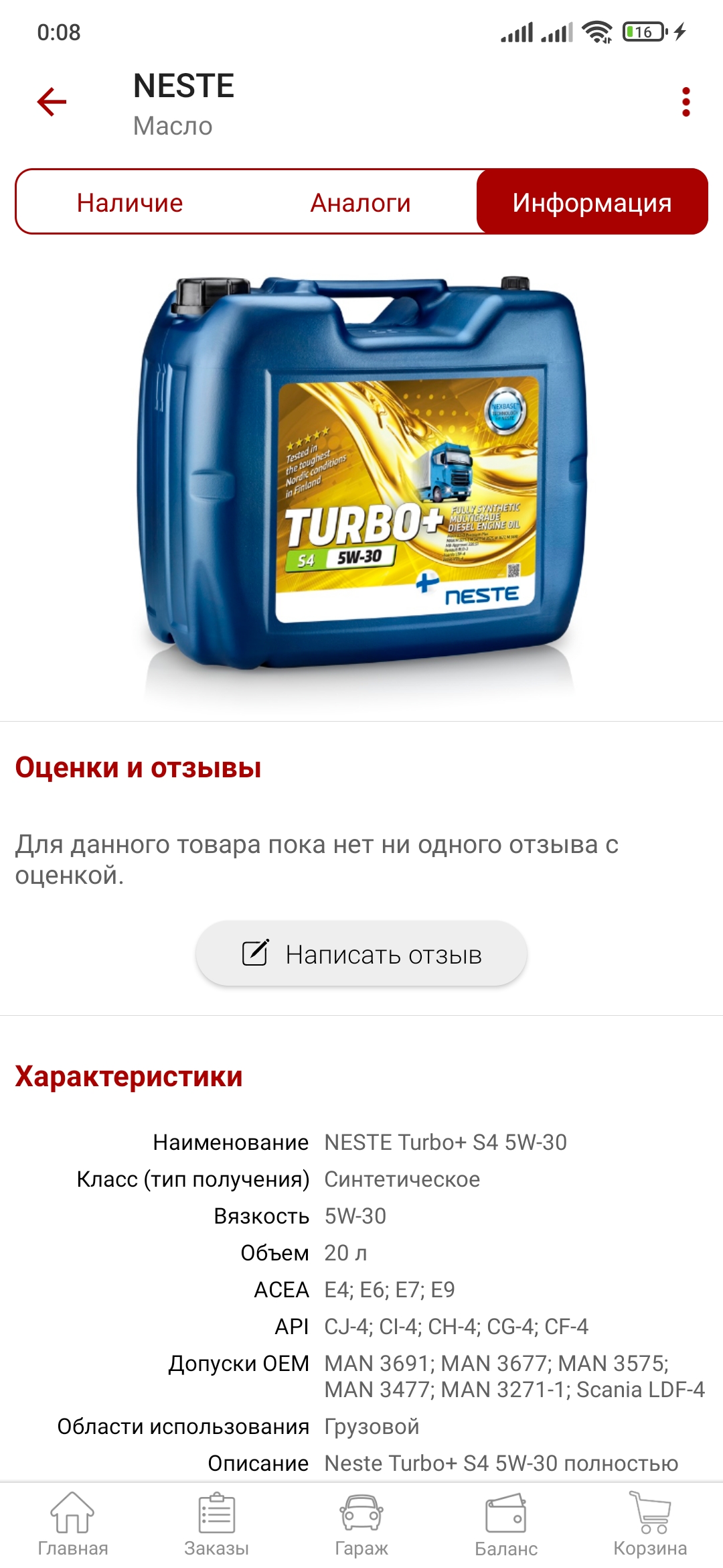

Сообщение от 911M Посмотреть сообщение
С3 до 0,8%, Е9 до 1%, А3В4 - до 1,6%. так то к С3 гораздо ближе Хороший пример, но не дешево. https://www.oil-club.ru/forum/topic/...aja-receptura/
Если в 20-литровой таре закупать, то по цене (за литр) будет даже немного дешевле многих "легковых" масел. Еще такое есть.
Но, если на то пошло, то в 20-литровке можно и обычное С3 купить на запас.
