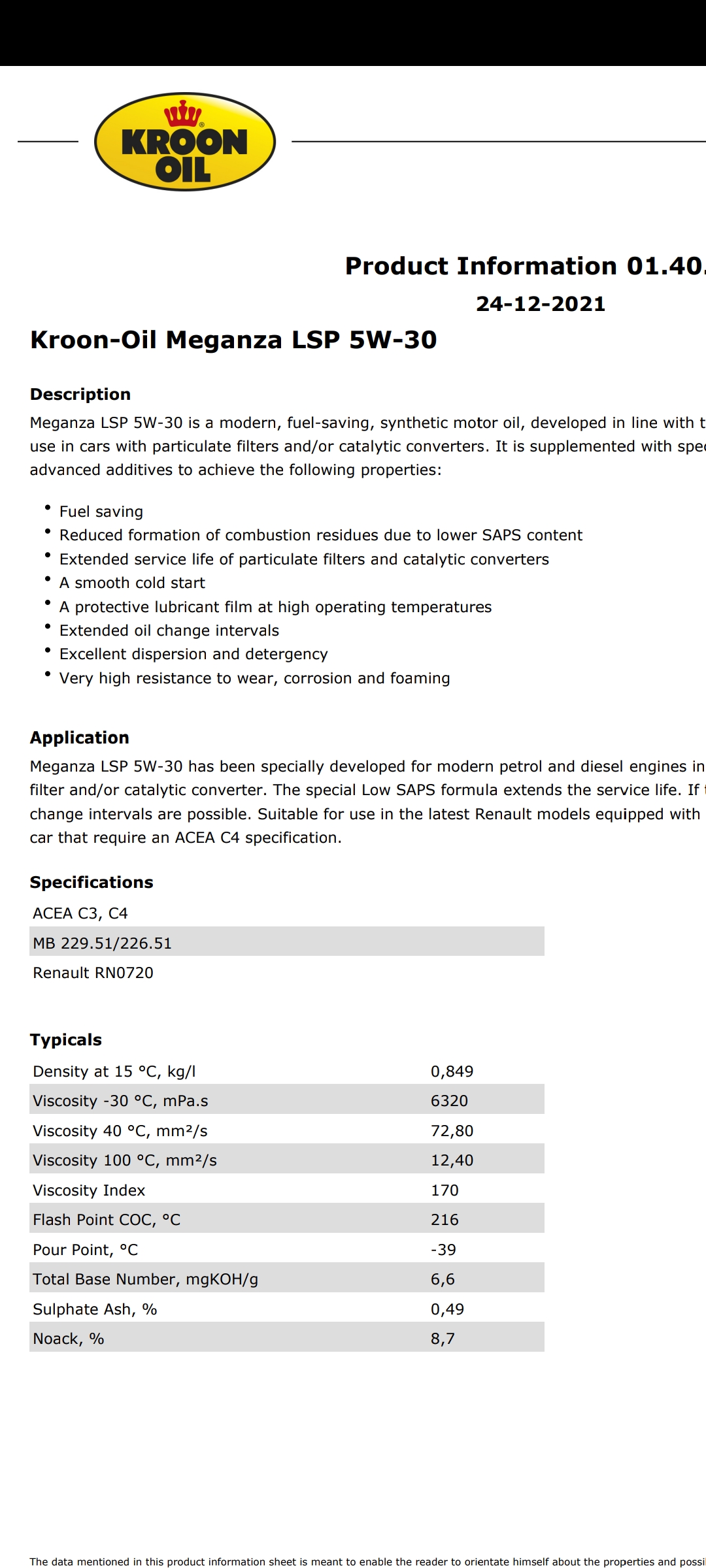

Смотрим допуски. С3 и С4
Вот и путаются)))
