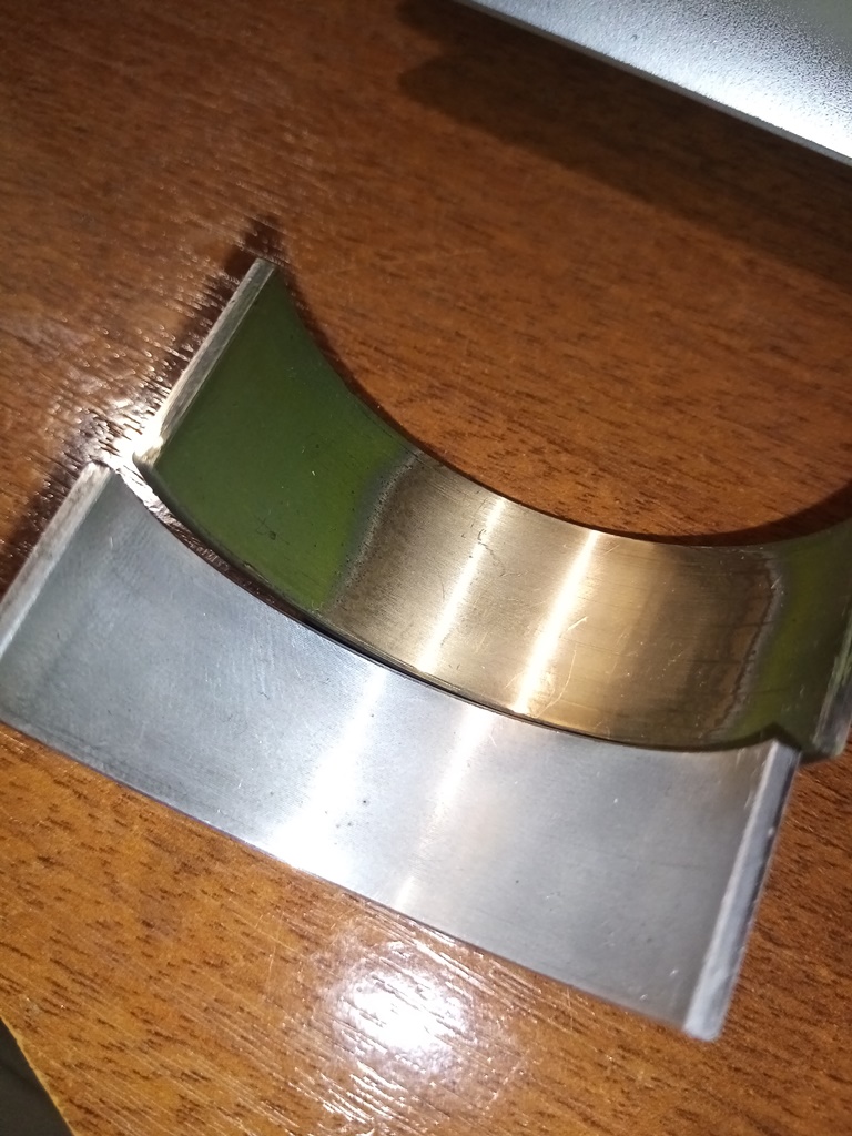

RiddickRB
Сколько они уже прошли у тебя? Зафоткай их плиз!
Я уже выкладывал те которые 100тыс прошли, состояние нормальное задиров и выкрашиваний нет!
http://www.dusterclubs.ru/vb/showpos...ostcount=21483

kval300
---------- Добавлено в 21:20 ---------- Предыдущее написано было в 21:12 ----------
Скорее всего на такое перейду
https://lukoil-masla.ru/ru/products/...d?product=1299
Слушай, на фотке вкладыши протёрты так нормально уже. Не фатально, но уже отчётливо заметно! Это вероятно как раз верхний нагруженный вкладыш.
Я всё прикидываю на каком пробеге лезть их проверять. Пролюбить момент их замены равно дорогой капиталке.

Это с шатуна просто слой свинцовой приработки снят а тот что в крышке вообще видимо без слоя бронзы, видимо один вкладыш триметалл а тот что в крышке биметал. Выкрашиваний задиров нет им еще ходить и ходить!
Только проскреб который в крышке нет на нем слоя бронзы! Бронза только на опорном .
