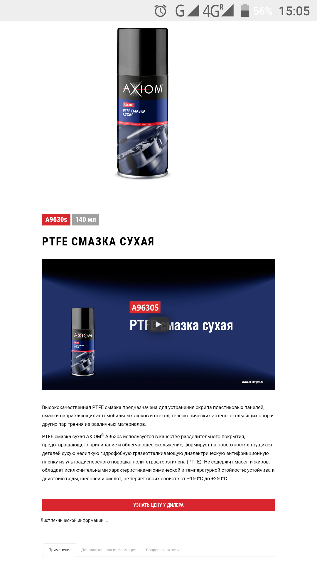

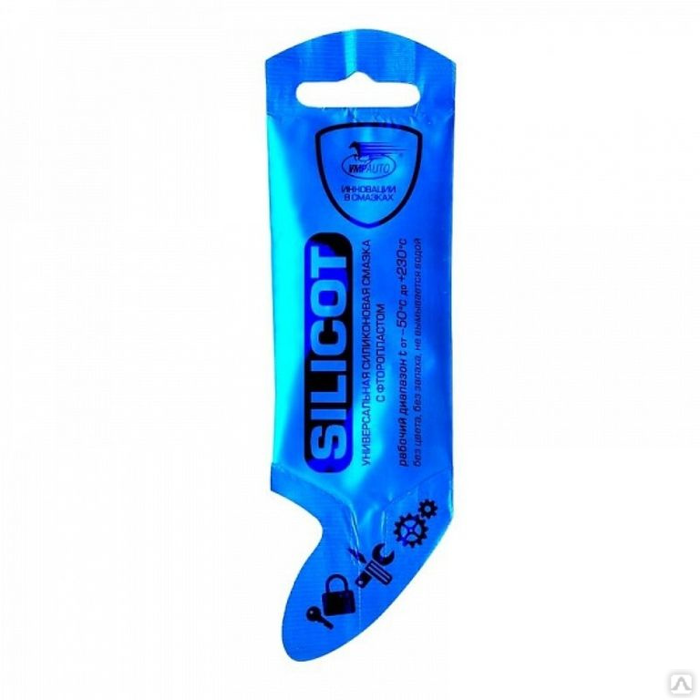

Для наших втулок стаба в тех-руководстве характеристика ремонт прописано, смазка силиконовая -77 11 419 216.
По идее, силиконка быстро в резину впитается, а остальное сразу вымоется и резина будет контачить с металлом стаба напрямую.

Сообщение от Rain77 Посмотреть сообщение
Попробуй, у меня стоят втулки аналог, перед-смазан не скрипит, задняя не смазана, и при t минус скрипит.
Как вариант:
