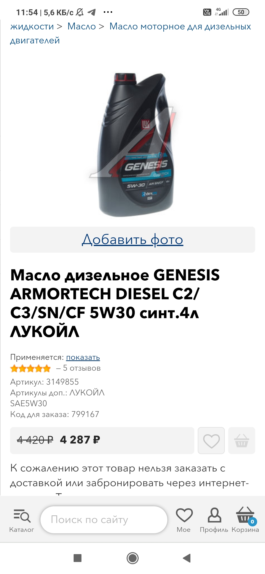

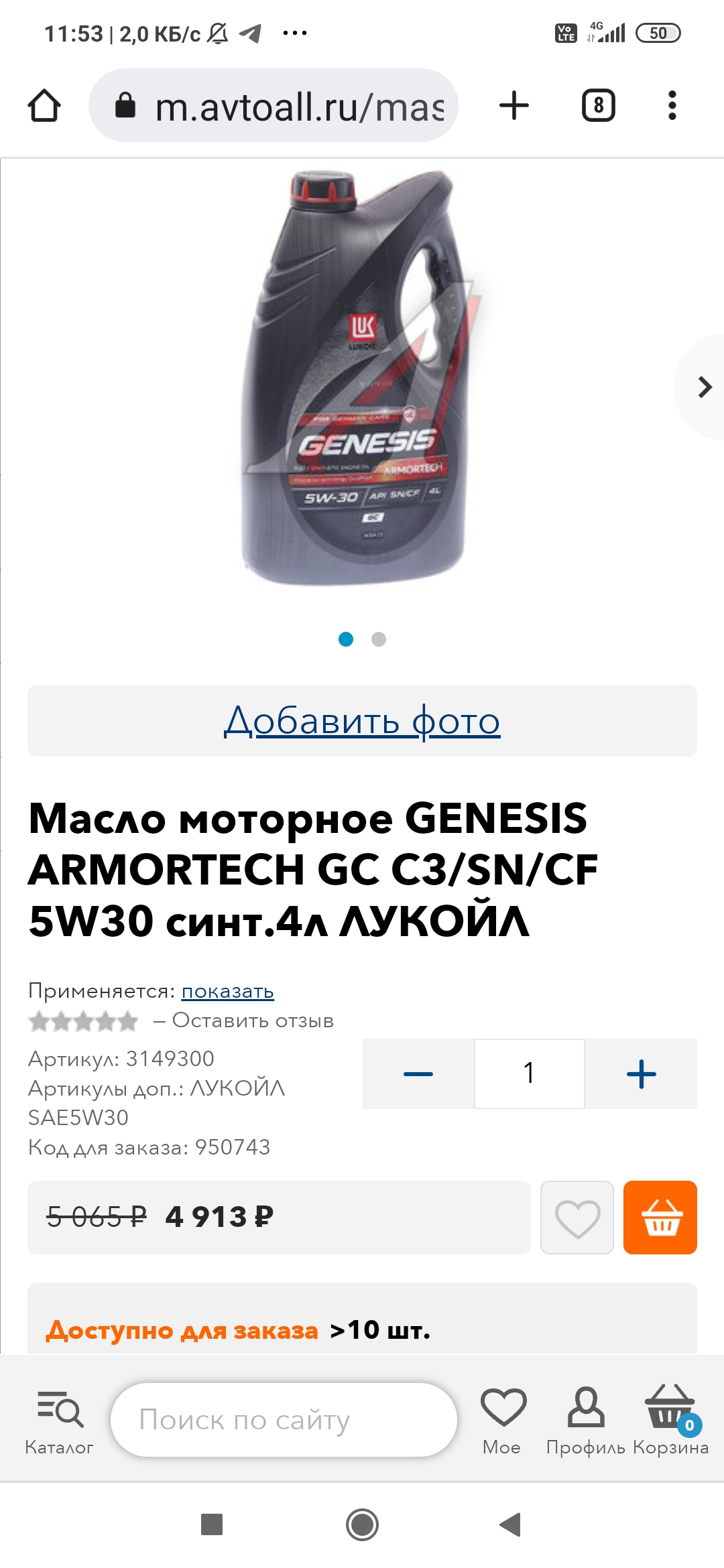

В чём разница? У обоих С3.
ID:	137682   Нажмите на изображение для увеличения

У одного С2/С3. С2 подразумевает меньшую вязкость, HTHS более 2,9. У с3 более 3,5.
Исходя из маркировки можно сделать вывод, что С2/С3 чуть жиже на горячую, при этом HTHS не падает ниже 3,5Сст.
