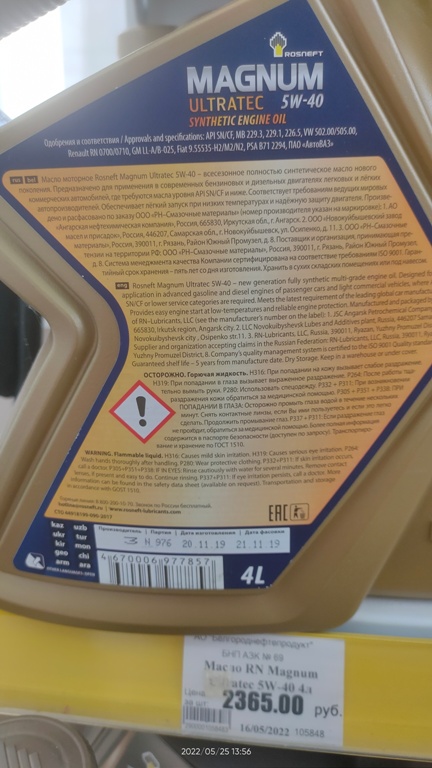

Добрый день.
Заправлялся на Роснефти (редко там заправляюсь) и для себя обнаружил, что у них свое масло есть, нашел для дизеля, какое-то универсальное, с допуском Рено, ни кто не пользовался? Как думаете подойдет оно для нашего 1,5 двигателя?

Как и писал раньше нихрена оно не обозначает, пятно масла из дизеля)))
Тоже прочитал оилклуб и там написано, что для Ауди даже трансмиссионную не рекомендуют.

Сообщение от Алмаз 1
Добрый день.
https://www.oil-club.ru/forum/topic/...5w-40-svezhee/
Вот анализы независимой экспертизы. Мне пока рано такое лить, сажевый ещё жив, как помрёт, то вероятно будем пробовать

Сообщение от RiddickRB
Может, наоборот? Пока двигатель масло не жрёт - можно лить, т.к. сажевому не важно какое масло, если оно до этого сажевого не доходит в виде золы.
