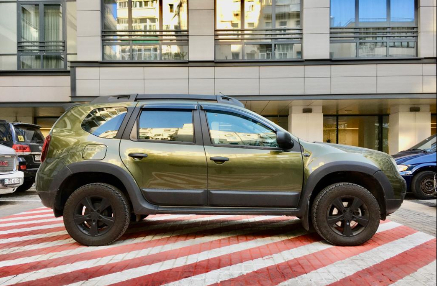

Если кто надумал покупать баферы,отдам свои ТТС не дорого. Мне очень нравилось поведение машины на них,но я не угомонный,покатался на баферах пару ткм и поставил подвеску РИФ,после него,внедрил пневмоподвеску! Так что кому нужны,пишите в личку! Кстати,есть ещё комплект новых пружин РИФ.
Фото машины на ТТС.
