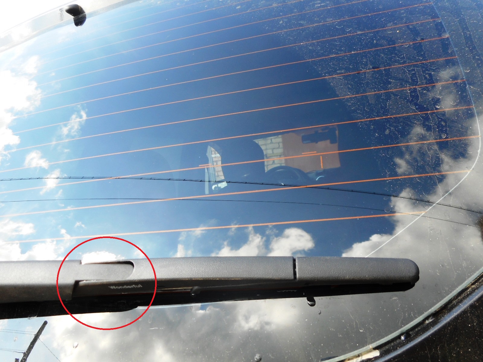

Есть ещё один дешёвый вариант китайский щётки Wonderful 901947-35см, за 130руб. как летний вариант. Есть пара минусов, защёлкивается слабо, фиксатор у неё меньшего диаметра,и обратно она очень легко расщёлкиваеться. И ещё, родной поводок немного проваливается в глубину у щётки,(фото)- прилегает хорошо, и трёт без пропусков. Больше сказать пока нечего, только начал её тестировать,
Да блин этот китай...как игра в рулетку повезет али нет. Ставил Lynx LR35C, 250 примерно тогда стоил. Фиксируется хорошо, чистит тоже, но до поры до времени. Поставил я его значит в августе 2019, в апреле этого года резинка порвалась и повисла как сопля. К слову, зимой всегда перед поездкой проверяю дворники на предмет примерзания, задний не исключение, так что вариант "сам виноват" отпадает. Качество так се, у Lynx, а учитывая его нынешний ценник - ну его... лучше обходить стороной. В итоге Bosch
Ну да, я его купил чтобы до зимы доездить, а весной что нибудь посерьезнее куплю. А на зиму я ставлю щётку в чехле.

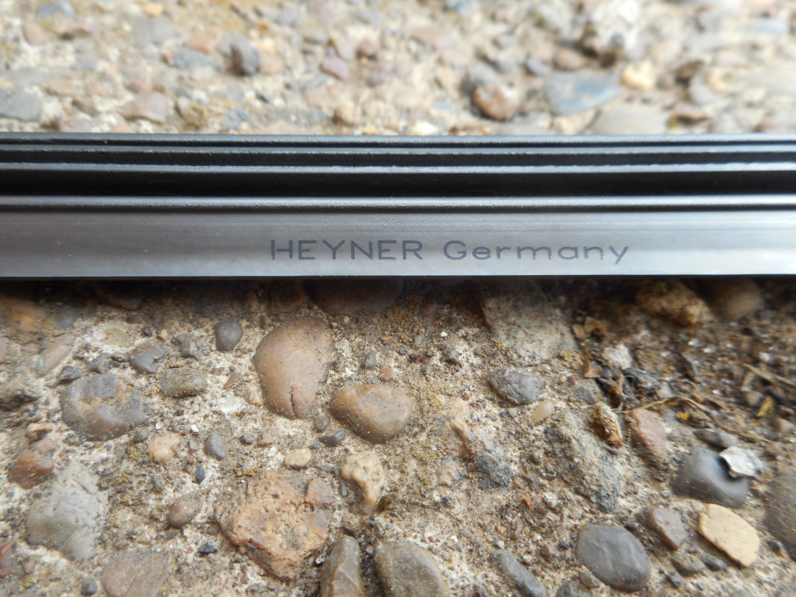

Гы, не доездил. Сильно заполосила, китайская одноразовая щётка, почесал репу, и просто купил резинку Alca -127000
резинка для щеток 28 /70см эксклюзив heyner. 70см. -хватило на китайскую и родную щётку. Профиль резинки очень четко встал взамен старых б\у родных резинок, к примеру эта же резинка очень туго заходит в бескаркасную щётку "Алка"-профиль у heyner чуток больше оригинальной резинки. Лезвие у heyner более широкое (фото), с инэта резинка heyner 70см. приходит видимо только под этим номером-127000. Если заказывать резинку покороче на 60см. с номером Alca 125000, то, приходит обычная резинка, с узким лезвием, но, её профиль хорошо подходит для обычной бескаркасной щётки "Алка"-резинка заходит без сопротивления.
А я просто поменял ленту на "кажный день" из лашана, отрезав до нужной длины... встала "как родная", профиль тот же... но по памяти, эти резинки в лашанах каждый год могут быть разного профиля, то под бескаркасы, гладкие без пазов для стоппера, то со стопперами под каркас... та что у меня, вроде гладкая, встала без проблем...

Гы, не доездил. Сильно заполосила, китайская одноразовая щётка, почесал репу, и просто купил резинку Alca -127000.
За артикул спасибо. Где то валяется у меня ещё родная щетка Valeo. Нада её реанимировать на "про запас". Heyner впринципе неплохие вещи производит

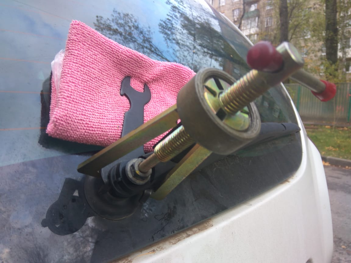

Насмотревшись видеострашилок от Дуси69, решил в качестве профилактики снять поводок заднего стеклоочистителя и потерпел фиаско))) Машине 5 лет. Прикипел напрочь... Съёмник у мну есть, под заднюю часть подложил велосипедный ключ из набора к советскому велику, дабы распределить нагрузку на бОльшую площадь пластика... Гайка накручена для предотвращения соскальзывания упора... Крутил до достаточно мощного усилия, дури бы ещё хватило покрутить, но в конце концов зассал, что пластик сломается, или поводок соскочит с говнолиновой втулки, а она останется на штыре, а вот так на пустом месте остаться без заднего дворника кому охота (учитывая профилактический характер попытки)...
Такшта, дворник у нас одноразовый, только ломать))) Владельцам новых машин рекомендую как-то сразу подстраховаться, снять его и промазать посадку смазкой какой-нить... Фото прилагаю...

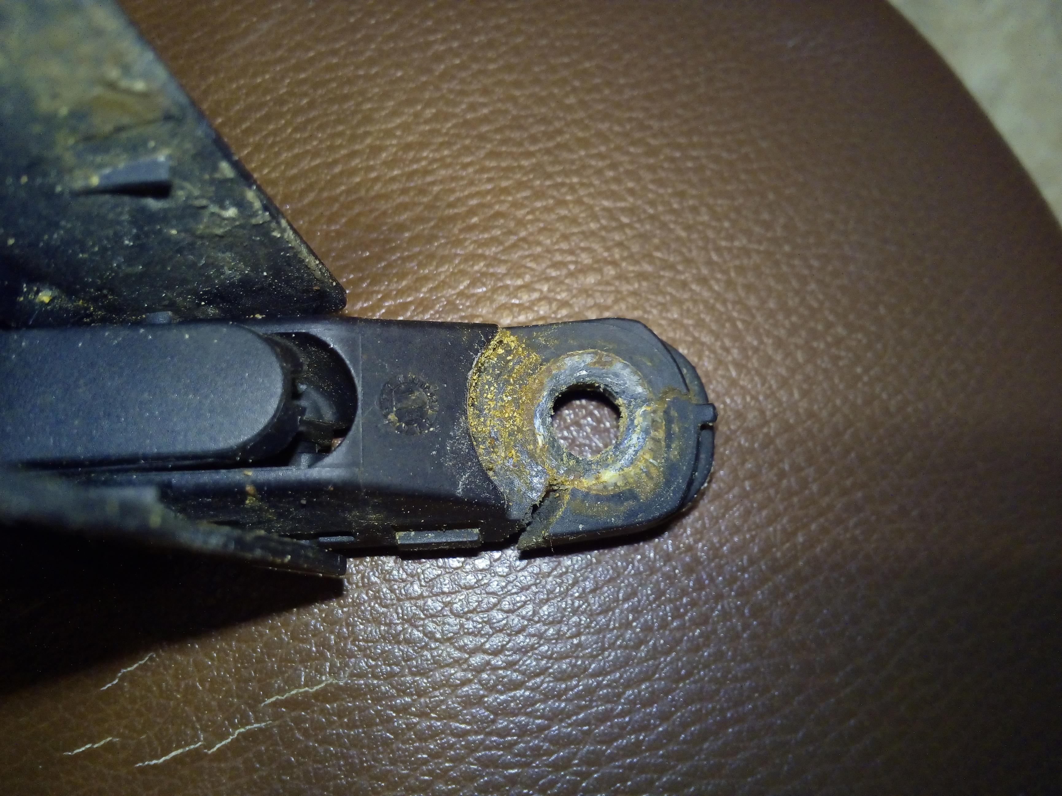

Да нафик его снимать не нужно. Мой треснула в районе посадки на шток. Хотя работал и дальше, решил поменять. Ценник на оригу кой-то неразумный. Из аналогов только Asam нашёл. Перед снятием старого отмачивал, долго молотком отстукивал - без толку. Решил доламывать проворотом. Чуть начал поворачивать - легко пошёл и снялся безо всякого ущерба.
Когда авте 5 лет и далее - да, нафик, всёравно ломать...

Втулка внутри самого поводка целая, шток целый. А кроме как для замены, не знаю зачем его снимать. Моему 6 лет было.
