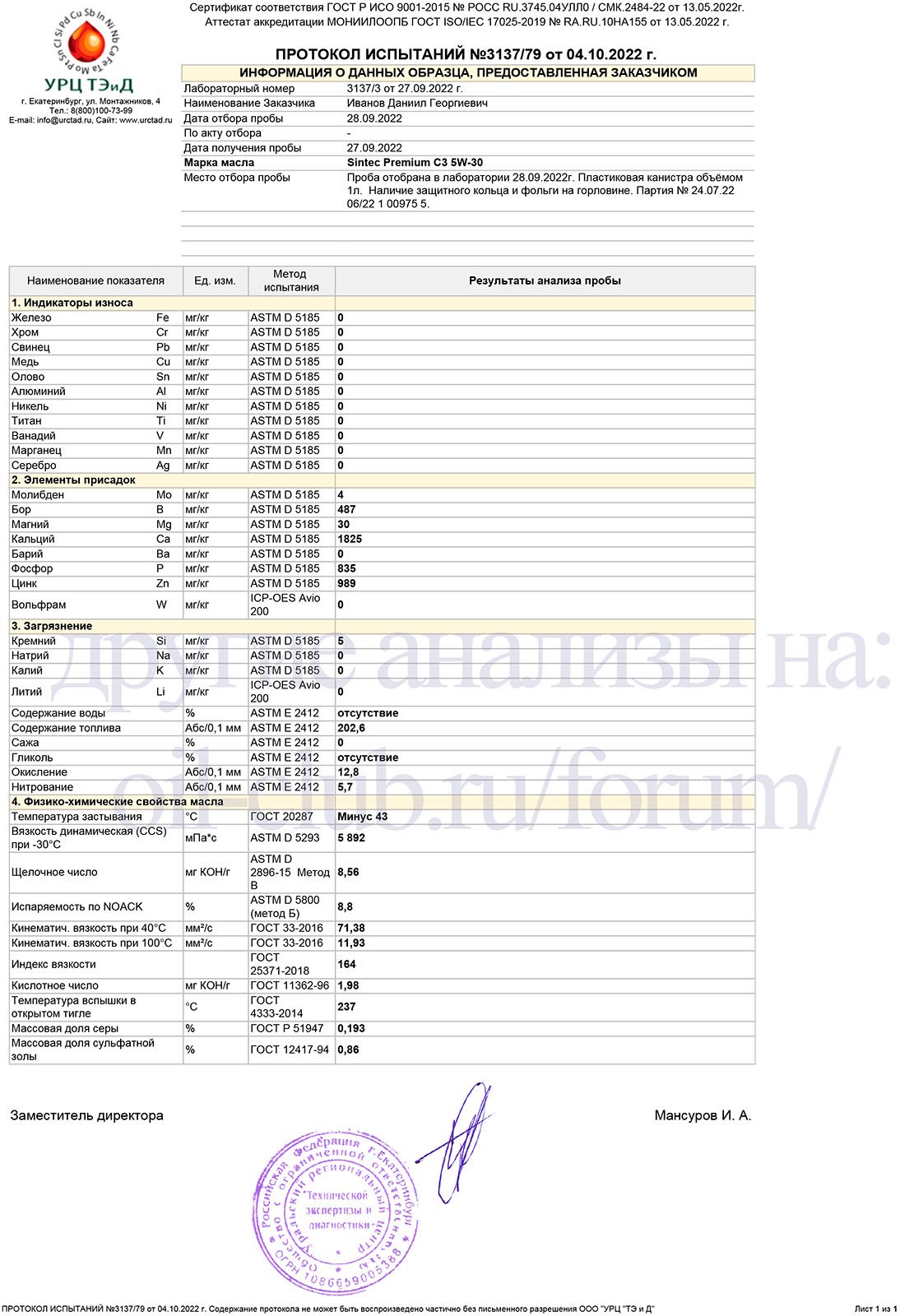

На ОйлКлабе вышел обзор Синтека C3
Любопытно что пакет присадок ещё правильный, а не Китайский Ричфул.
Анализ зачётный.

Анализ да, а масло так себе, ничего выдающегося

Для старых моторов самое оно. Когда до капиталки уже недалеко.

С чем сравниваете? Платинум с премиумом или с Танеко или с своре или эльфом или нести или ...?

Испаряемость высокая, молибдена нет, вязкость, я бы побольше хотел 12-12.3 сантистока.

Я бы в первую очередь хотел анализ отработки посмотреть после 10000 пробега и 200 моточасов. И желательно после эксплуатации по жаре, когда масло как вода становится.
