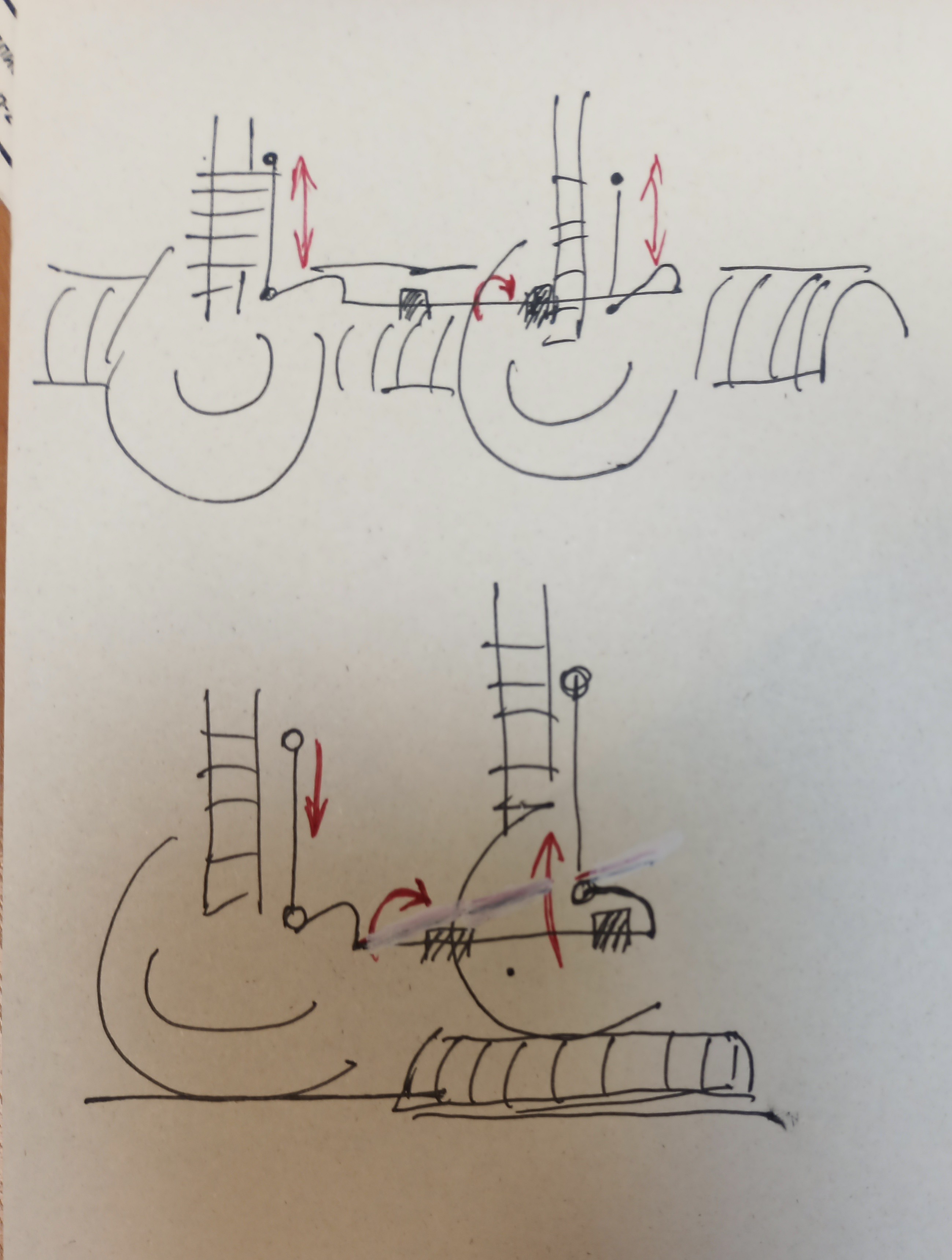

Спасибо, я думал смазывать нельзя, так как он не должен внутри прокручиваться вокруг тяги.
Лендровер даже в мурзилке предусматривает. И PTFE-смазка есть с их логотипом по цене крыла от Боинга.
Почему стаб не должен во втулках крутиться, я не понимаю, тем более, он все равно крутится

Сообщение от Ворчун2014
Я тоже не понимаю, но есть мнение, что втулка работает не на скольжение, а на кручение, как и сайлент-блок.
Хотел купить смазку с PTFE, а вот теперь в раздумье, втулки тоже поскрипывают, особенно посуху и в холод.
У новых, где то писали, что втулки к железке приварены

Сообщение от Сергей А
Сам стаб - да, работает на скручивание, а втулка его просто держит.
Про сам стабилизатор и вопроса нет: конечно на скручивание, а вот втулка должна "насмерть" держаться за стаб или скользить по нему?

Сообщение от ДядяСережа
Если бы было задумано "насмерть", то там ставилась бы не втулка, а саленблок
Просто интересно, как бы этот сайлентблок тогда выглядел? И как его на кривую палку ставить
Как уже выше писали, передние втулки с какого-то года намертво приклеены. Это же не просто так сделали?

Сообщение от -=Df=-
С 17го , не с начала года, на просторах читал что правдами-неправдами срезают, счищают и лепят от Шнивы и Рено Канго-2, вот только мало инфы о последствиях таких переделок.

Сообщение от -=Df=-
Палку можно и прямую сделать это всего навсего торсион, а законечники уже потом прикручивать.

Re: Втулки стабилизаторов передние и задние - кто какие ставил и какой пробег на них?
Зажат д.б. стаб крепко.
Иначе будет сам жраться абразивом.

Сообщение от Rain77
Это уже второй вопрос

Сообщение от ViBer
Можно то можно, я сам это знаю. Только это будет существенно увеличивать его стоимость и сложность изготовления. И поэтому такое решение на бюджетных автомобилях не применяется. А как к существующему стабу такое приспособить? Чтобы и рыбку съесть, и на ... сесть?  Вот втулки и клеят на заводе.

Сообщение от -=Df=-
Ну так что мешает самому приклеить?? цианоакрилат в помощь....
Просто никогда не заморачивался этими резинками, застучало, поменял ...2-4 болтика в зависимости от машины, да и цена не смертельная. Главное совсем дешевые не покупать.

Сообщение от ViBer
Мне ничего не помешало, и я задние втулки приклеил
Только не цианакрилатом, которым эластичные материалы не клеят, а 88-ым Моментом. Пока проехал 1,5 тыс.км, и какие-то выводы делать рано, но ничего не скрипит.

Сообщение от -=Df=-
К сожелению ни я ни производители зимней спортивной шипованой резины об этом не знали и вклеивали(вклеивают) шипы на него......
Потом я не думаю что стабилизатор очень эластичный, в месте контакта с резинкой.
