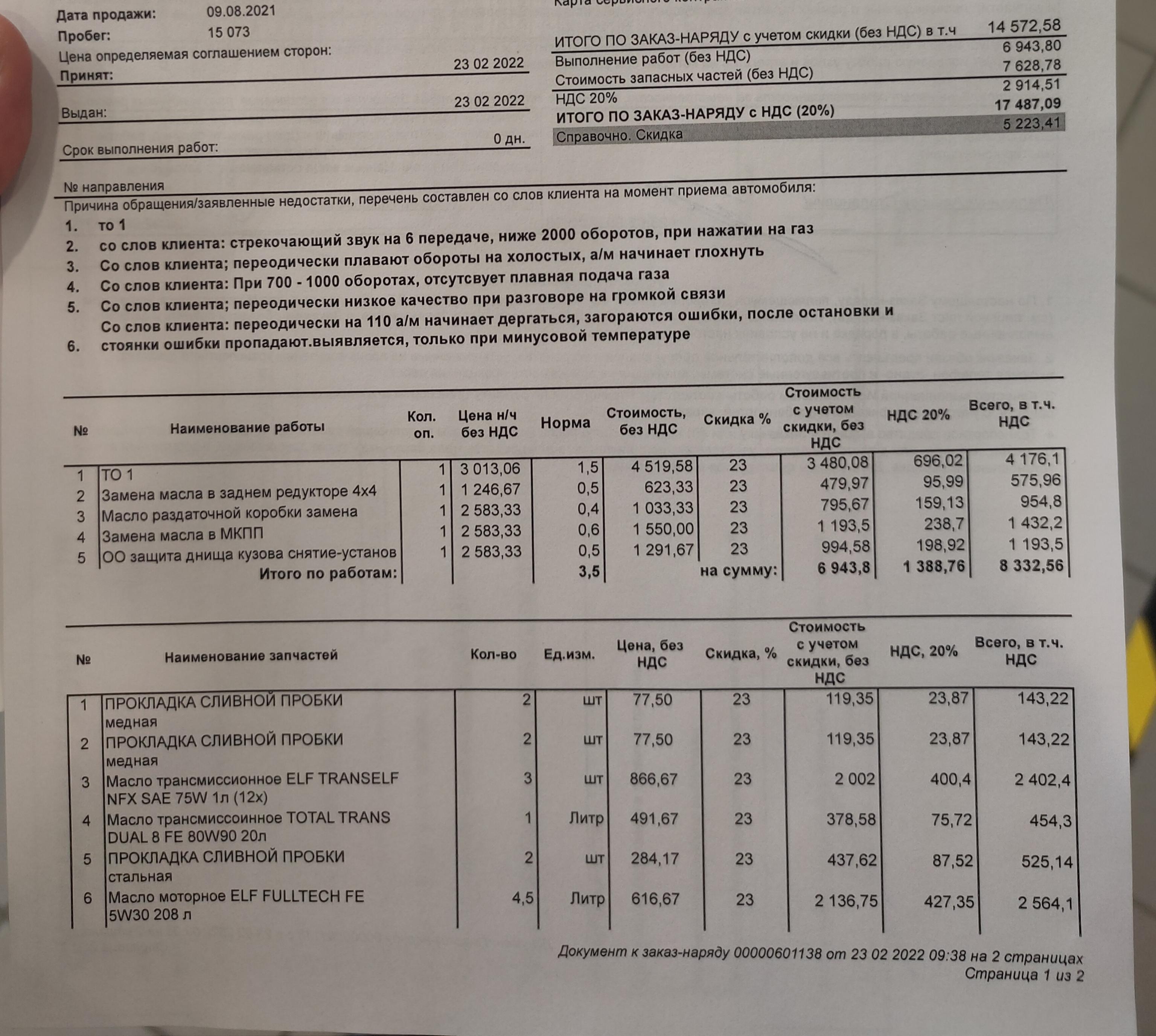

Вот что мне залили у ОД. Вот что льют на просторах Ютуба https://youtu.be/_5wIlbbpuaE
А Вы уже на новом Дастере второй раз меняете масло (раз про ликви пишите) ? Какой же у Вас пробег?

Madi, все что "со слов клиента" исправили?
Старый 29.04.2022, 16:30   #29
Madi
Аватар для Madi
Онлайн: Madi вне форума
Был(а): 18 июн 2025 22:46
Адрес: Мособл
По умолчанию Re: Масло в КПП
По пунктам:
6 можно было не говорить, так как это из-за залитого летнего ДТ зимой, но на всякий случай сказал. После моих слов, что с плюсовой температурой даже на скорости 140 нет проблем, сказали, что замена топливного не требуется. Ну и проблем с наступлением тепла не было (точнее после первого потепления и последующего - уже не было)
5 (баги на громкой связи, собеседник мой голос слышал в очень некачественном виде, эффект бочки, металла и очень сжатого по качеству аудио) исправлено, диагност сказал, что возможно это было связано с ошибками, которые вылезли при установке сигналки, и их не потерли.
4 (отсутствие плавной подачи газа на малых оборотах) нет. Но для меня это не проблема (езжу по трассе), но сказал для сбора статистики и решения проблемы, все же когда медленно едешь удивляет этот баг
3 (плавают обороты) перепрописали форсунки и ни разу после не проявлялось. Но хотелось отметить, что и до этого особо не проявлялось, только с наступлением холодов прошлой осенью и когда первый раз залил зимнее ДТ, ну и может ещё пару раз, в общем особо мне внимание не мозолило. Тоже собственно для статистики назвал.
2 (стрекотание на оборотах ниже 2000) прошло с заменой масла в кпп.
