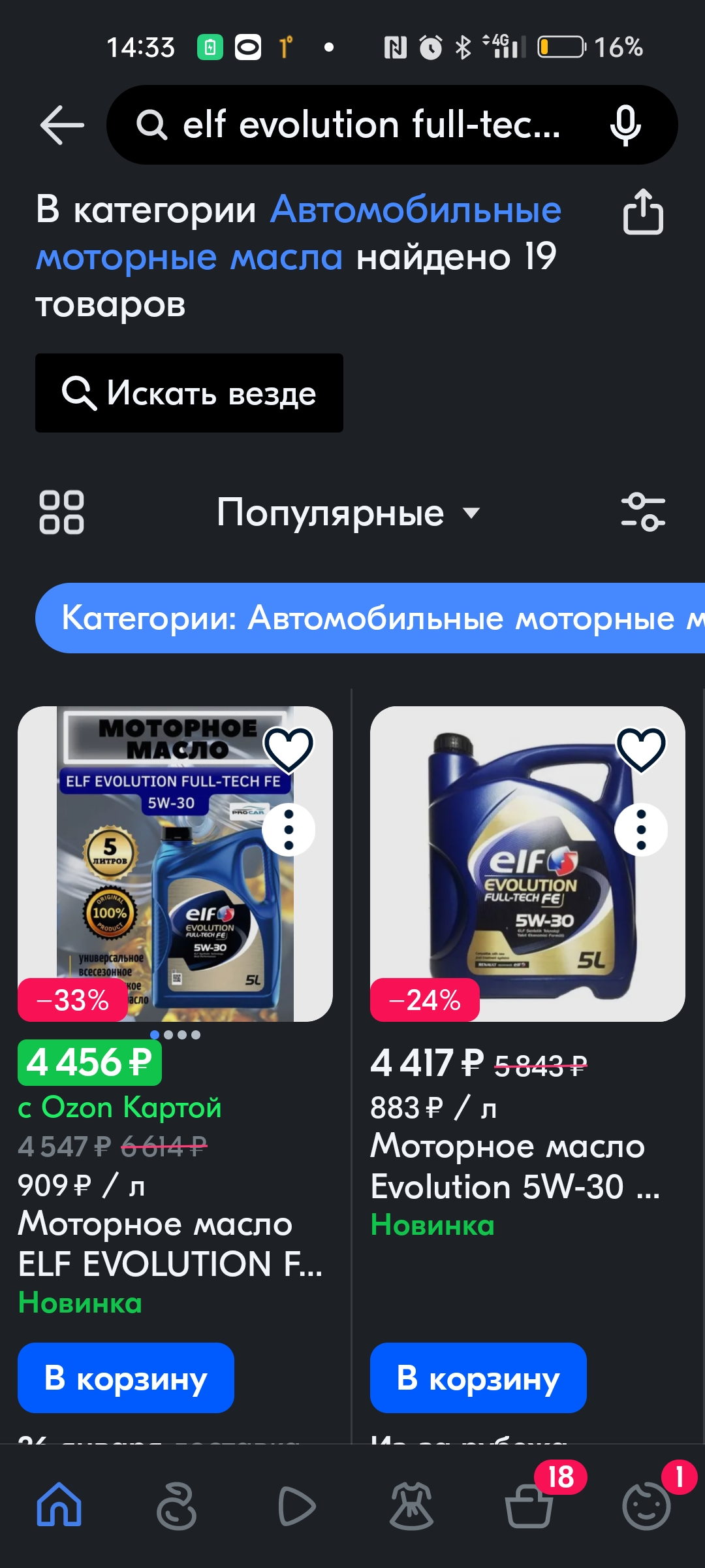

Ну ну ,с 20 года на дастера в инет магазинах покупаю масла именно эльф и до этого ещё 10 лет на другие машины
,В предыдущих пробеги под 170т и проданы в нормальном состоянии.Вероятно в дилере и Вашем фирменном магазине не бодягу продают и паспорт на конкретную канистру масла есть.Как я понял до 22 года гейропа в плане качества была непререкаема ,а теперь разливуха.
--- вы не путайте интернет магазины и авито. авито в плане подделок -- помойка. тем более как можно купить масло по цене как до подорожания, хотя на него упали расходы на серую достаку и так далее... если я вам скажу что купил молоко за 10 рублей за литр, вы мне заявите что оно или вода или прокисло. но кода заявляете что купили оригинальный эльф за копейки -- верите что масло оригинал и даже не прокисло   .
Как Фома ни во что не верю да.В начале СВО в инет магазине докупал масло нужно было 2 литра так вот по цене вышло на 100р дороже чем литруха в этом же магазине.По ценам купил масло за 3800 до СВО покупал чуть дешевле.А как вам цена на ОЗОНе в 4400 за это масло.Да подделок много и продавцы бывают не честные но именно у этого по отзывам все ок да и занимается он именно маслами .Когда началась СВО цены на Дастер доходили до 4 ,а до лямов,а до СВО 1,3 стоил ,так что я купил масло по цене чуть дороже чем в начале 22 года.А не кислое молоко.
