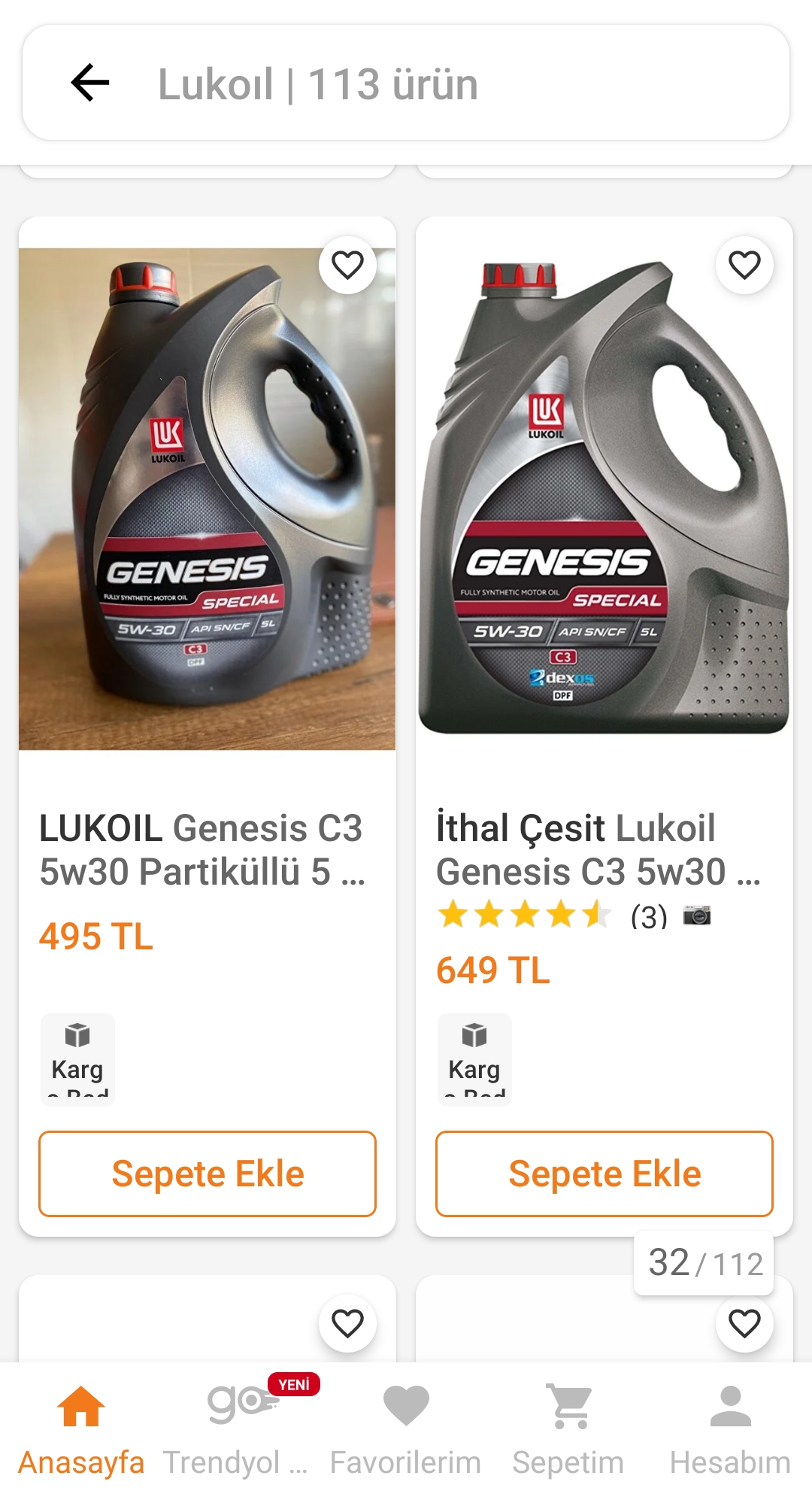

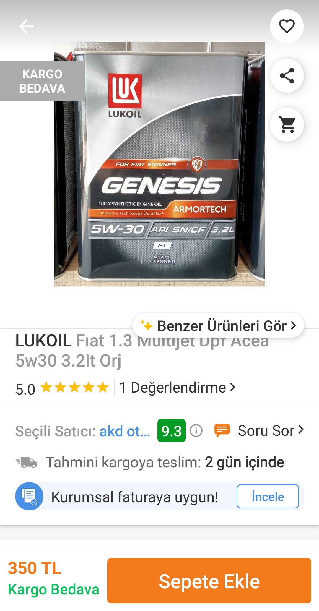

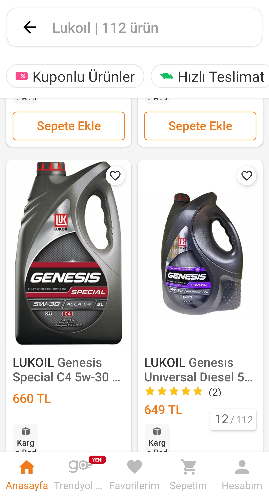

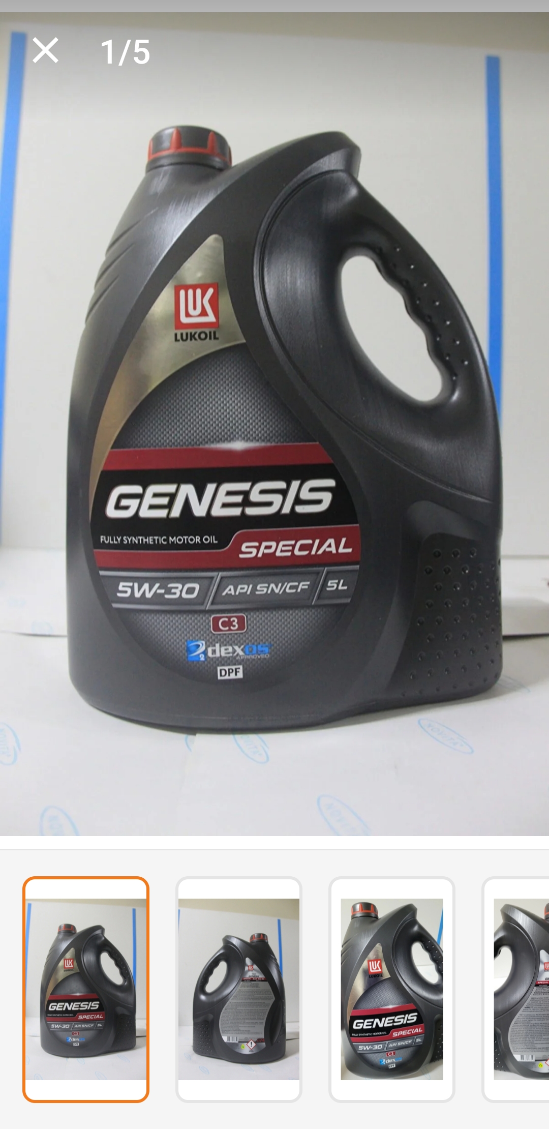

Вот смотрел в Турции:
Тип файла: jpg 1.jpg (766.4 Кб, 213 просмотров)
Тип файла: jpg 2.jpg (527.7 Кб, 190 просмотров)
Тип файла: jpg 3.jpg (690.9 Кб, 173 просмотров)
Тип файла: jpg 4.jpg (607.8 Кб, 177 просмотров)

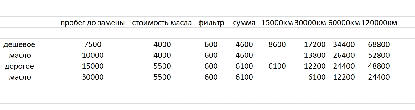

Сейчас всё общение по маслам выливается в мерение пиписьками (толщиной кошелька). Я рад за тех кто может себе позволить лить Эфокастролы, а что с другими кто не может?
ну не совсем так, вот табличка по затратам на масло от пробега...
Тип файла: jpg масло.jpg (196.5 Кб, 198 просмотров)
