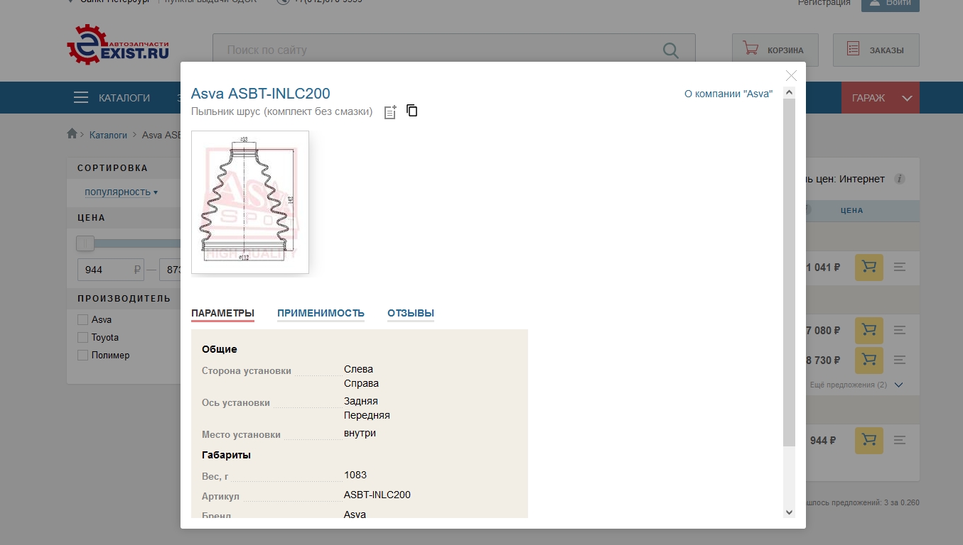

Озаботился купить этот пыльник, стал искать в интернете по запросу пыльник шруса Asva ASBT-INLC200. Где только не сметрел, и просто по ссылкам в поисковике, и на ZZap, Exist. Цены от более-менее нормальных, до просто космических, от 350 руб. до нескольких тысяч за кусок резинки. Естественно, хочется найти подешевле. Когда стал подбирать по ценам, оказалось что у этих пыльников разные физические размеры, большой диаметр от 90 мм. до 112 (что нам и нужно), а также отличается меньший диаметр и длина. Как понимаю, зависит от года выпуска машины для которой он предназначен. Причем, зачастую размеры не указаны, просто наименование и все. Кто может подсказать или его заводской номер или какое-то более точное обозначение, чтобы был именно того размера, что нужен?

набирать в поисковике надо ASBT-INLC200, у него только один размер, да и качество хорошее.

Не поверишь....прочел, набрал по каталогу и еще раз проверил. Ощущения у тебя ложное...
Когда забираешь в Экзисте можешь проверит что прислали и отказатся....
Да.. кстати КВАлу прислали аналог...

ViBer, я это видел, просто хотел поискать по более привлекательной цене. В моем городе этот пыльник стоит около, 1100. У меня рука не поднимается за кусок резинки эту сумму отдавать, земноводное душит, от ВАЗовских цен еще не отвыкну. Я там же купил защиту задней муфты, за эти же деньги. Толщина металла 2,5 мм., порошковое покрытие, оцинкованный крепеж (так в описании, еще не забрал).
Сообщение от ViBer
В моем понимании, аналог, это такое же точно изделие, но другого производителя. А среди этих пыльников на Крузака 200, но других производителей большое разнообразие размеров, как я и написал. Ладно, хрен с ними, почти созрел его купить за эту сумму.
ViBer, объясни неграмотному, как ты его ставил без разбора кардана? Вчера подлазил смотреть, ни хрена не понял, я его устройство вживую не видел, но насколько знаю, кардан с фланцем через крестовину соединяются, крестовина в подшипники вставлена. Пока не пойму, не возьмусь за это дело.
Ну вот как его сюда натянуть?!
