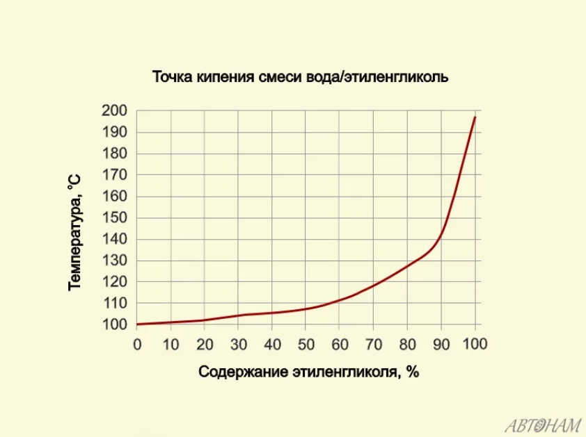

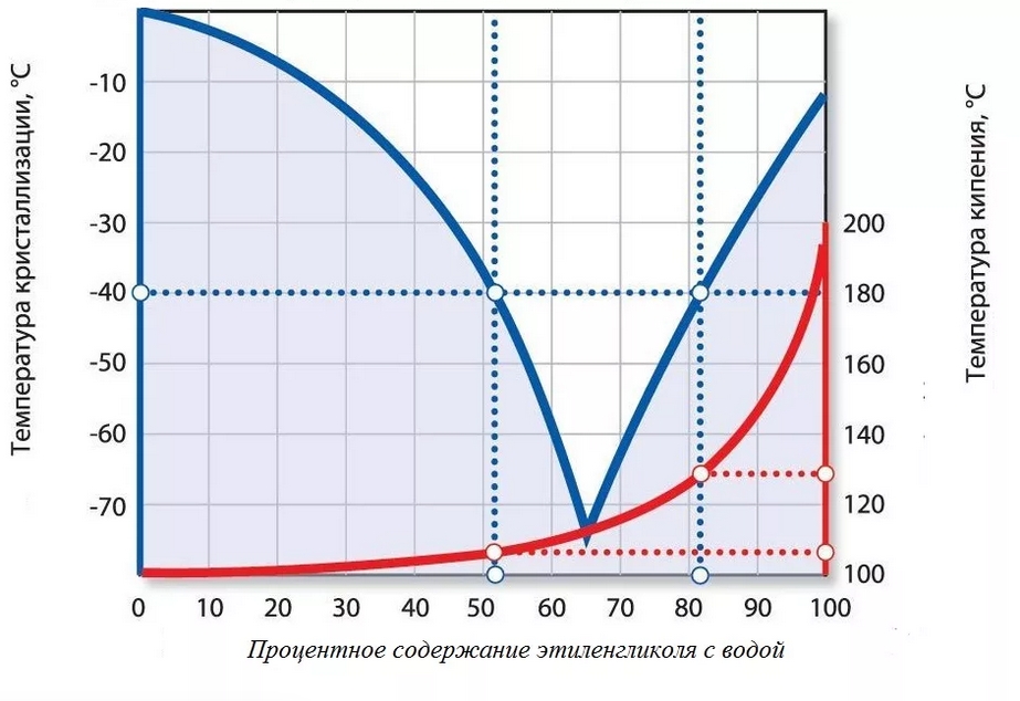

Недавно были сообщения об антифризах, что есть хорошие, с температурой кипения +160°С, и хреновенькие остальные. Так как все они сделаны на основе раствора этиленгликоля, то это вроде как не возможно. И мне стало интересно, как это так получилось.
Так вот, прочитав кучу информации я пришел к мнению, что чуда не произошло, а была ошибка. Такая температура у концентрата антифриза, где этиленгликоля больше 90%, а её стали ошибочно писать и на готовом к применению растворе.
Предлагаю пообщаться на эту тему

По умолчанию Re: Антифриз
Тип файла: jpg nFGKiyCZ.jpg (218.1 Кб, 1014 просмотров)
Тип файла: jpg Скриншот 28-04-2023 181857.jpg (240.0 Кб, 1028 просмотров)
Тип файла: jpg Скриншот 28-04-2023 182328.jpg (118.6 Кб, 988 просмотров)

Не хватает графика коррозионной активности.
Хотя я заливаю AGA-Z65 - как раз самый минусовый, + в критичных условиях можно долить воды, есть запас по температуре замерзания.
