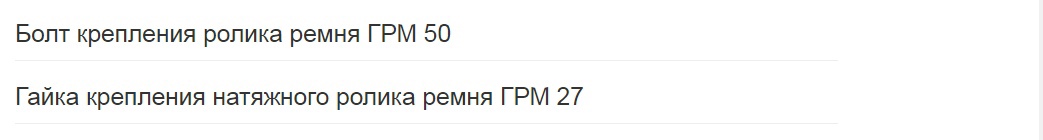

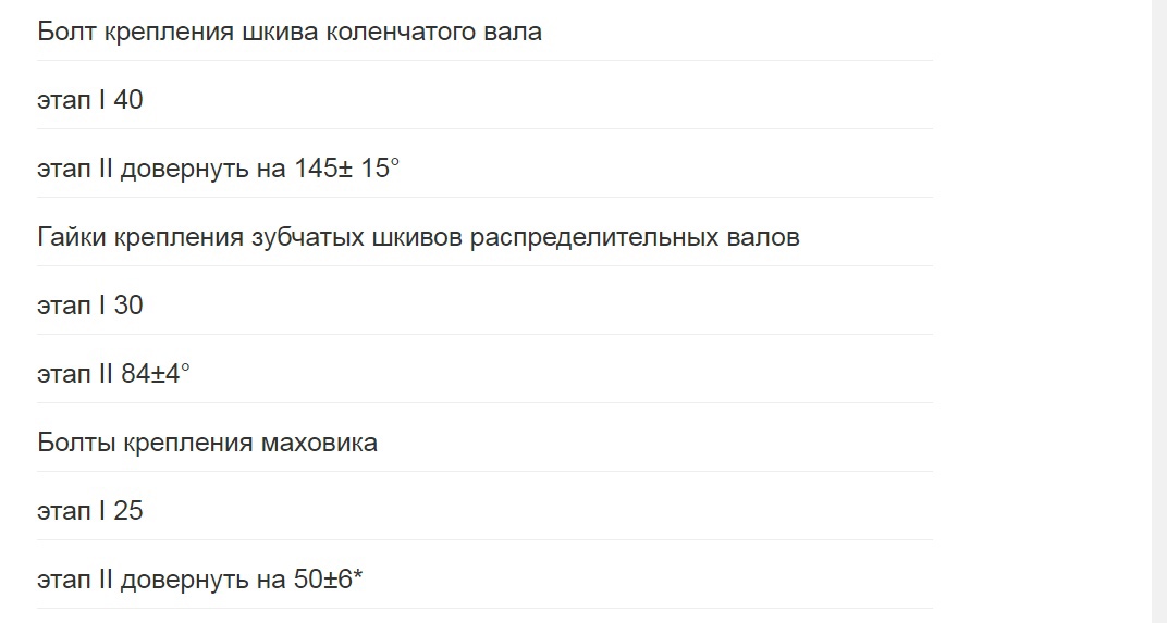

Подскажите,где посмотреть таблицу моментов затяжек болтов и гаек при замене роликов ГРМ и роликов генератора в месте с ремнями,пожалуйста!

033, уточню, что туда не везде ключ 1/2 подлезает, мешает лонжерон. Только к натяжному ролику грм, болтам правой опоры и шкиву коленвала. Ну и шестерни распредвалов тоже, но я их трогать не стал. К остальным нужно меньше ключ.
Я себе сохранял раньше эти моменты. А когда дошло до них дело, то я это благополучно потерял, и закрутил по книге. А шкив коленвала 200Н*м затянул, сколько не читал, градусы ни у кого не сходятся.

-=Df=-, вот и я не нахожу однозначных цифр про шкив к/вала,то 40,потом +110,то 40,потом +145.А по приводному(генератору) вообще не могу найти момента затяжки.
