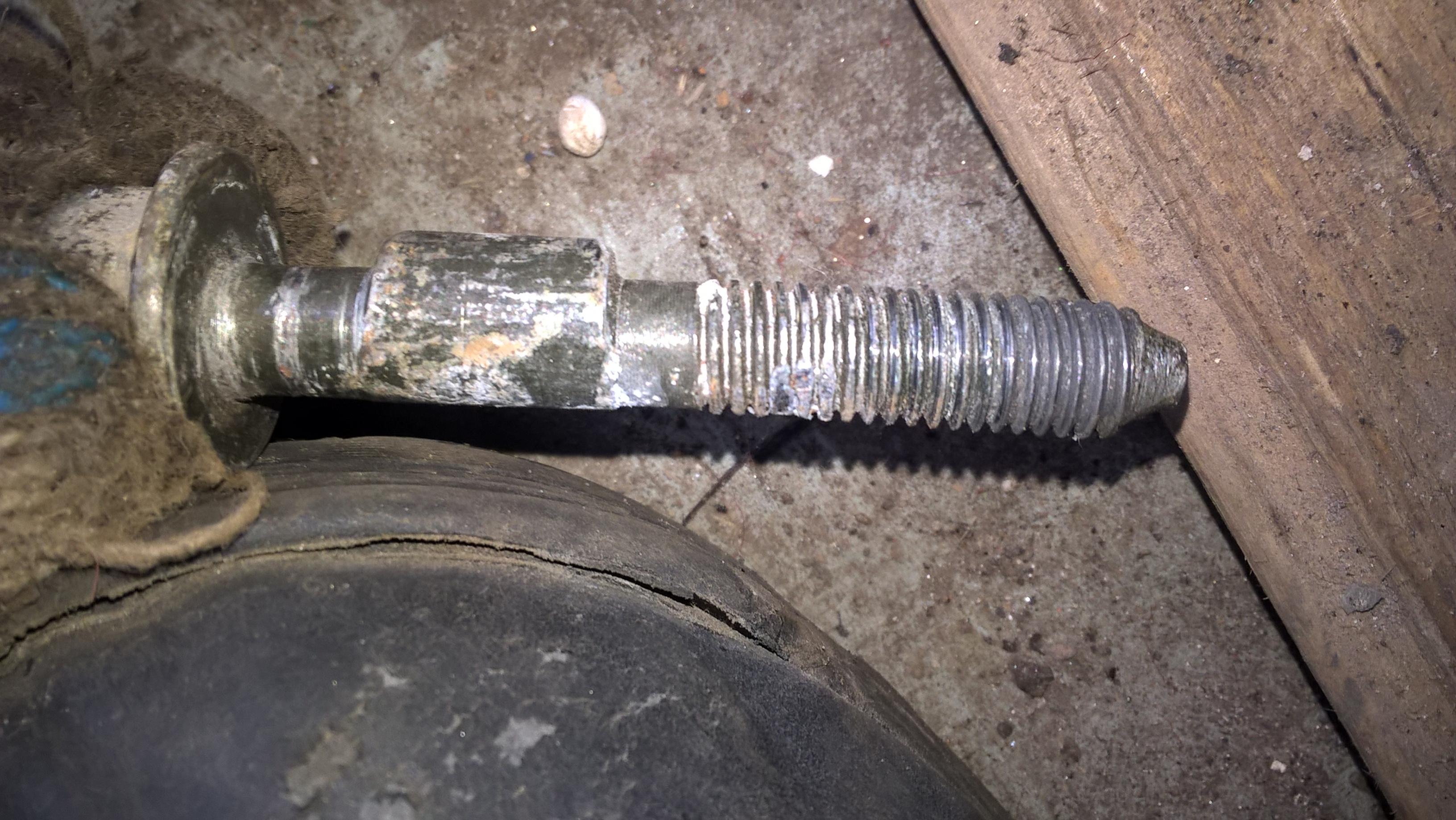

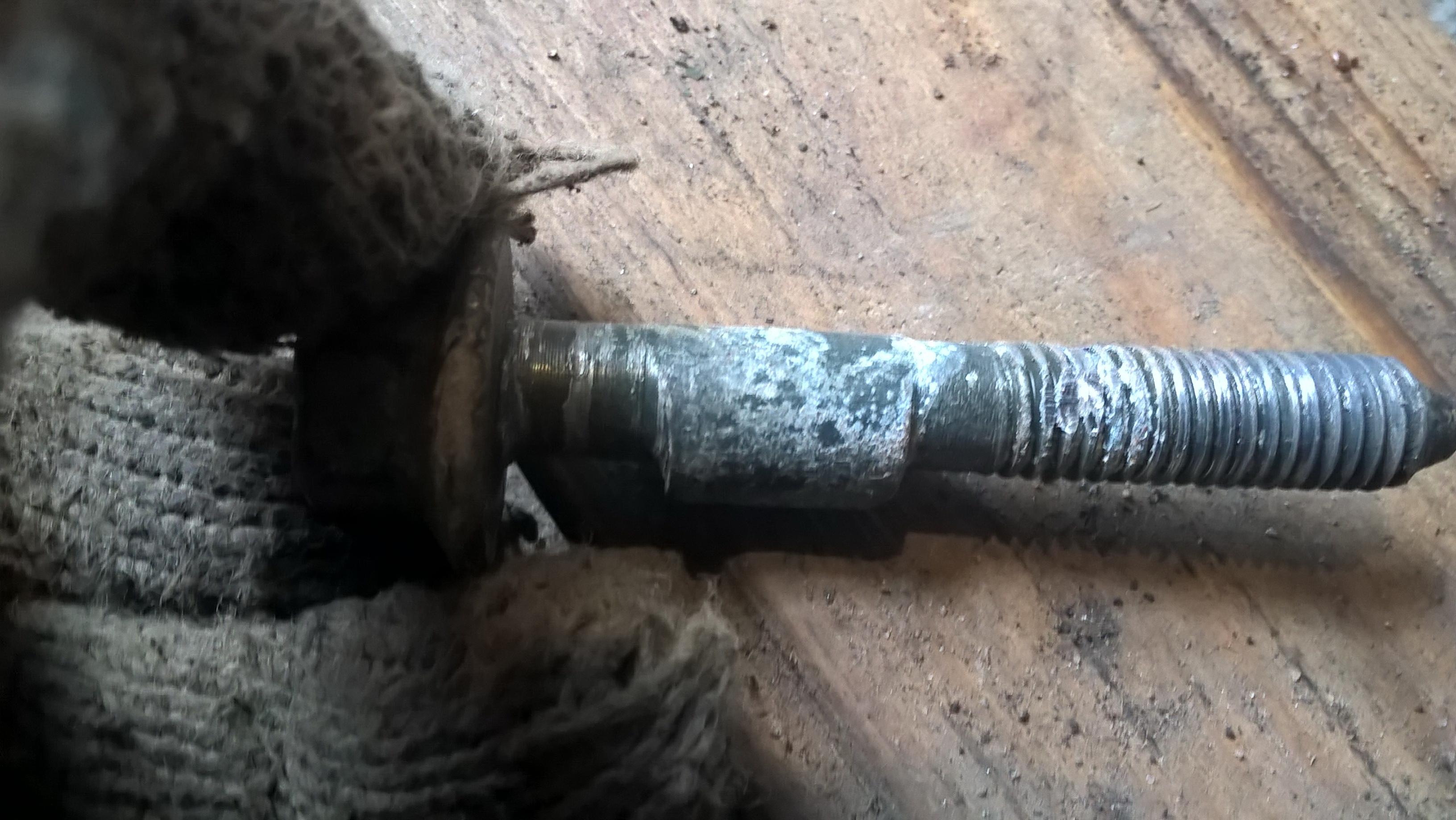

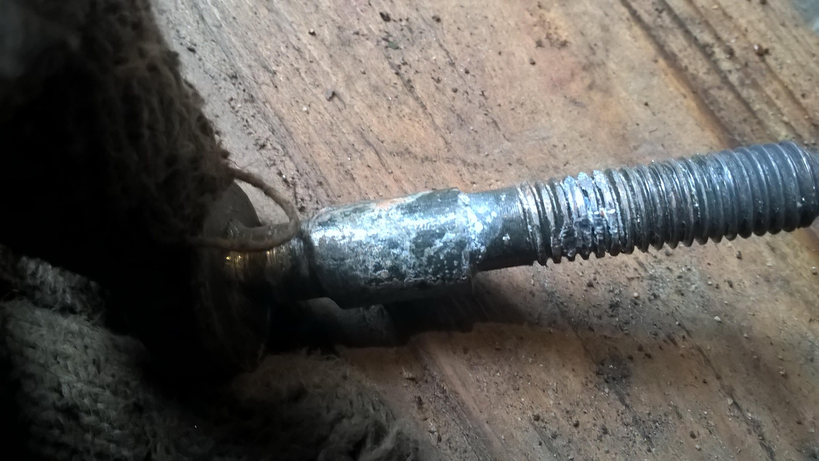

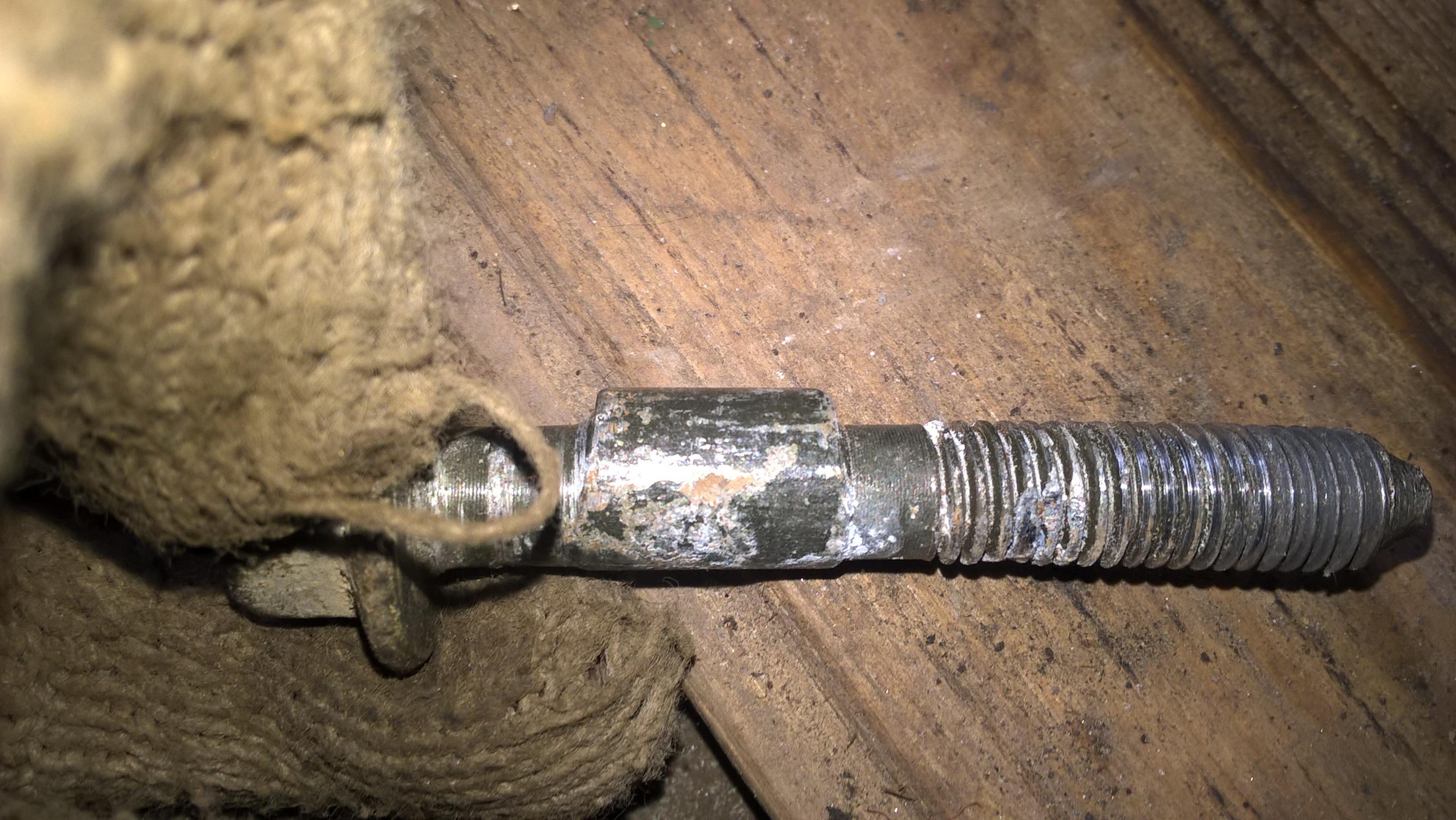

Через год после установки у меня болты стали такими, момент затяжки соблюдался.
Сейчас напильником сделал паз в стойке, думаю так надежнее.

Volk, чем-нибудь смазывались они при установке год назад?
В смысле ? уточните

Volk, Так что ,они вытянулись и деформировались спустя год?
При затяжке они вытянулись,а вот почему, уже другой вопрос.

Сообщение от финн Посмотреть сообщение
Изогнулись они. Полез я туда спустя год поэтому когда изогнулись сказать сложно.

Сообщение от Volk
Тоже сделал эллипс в передних стойках, только фрезой Дремеля, получилось быстро и аккуратно...
Походу они болты с Али пакуют))), какая нафиг Австралия)))
Или делать на стойках "щёчки" под болты типа как в задней подвеске по схождению стоят.

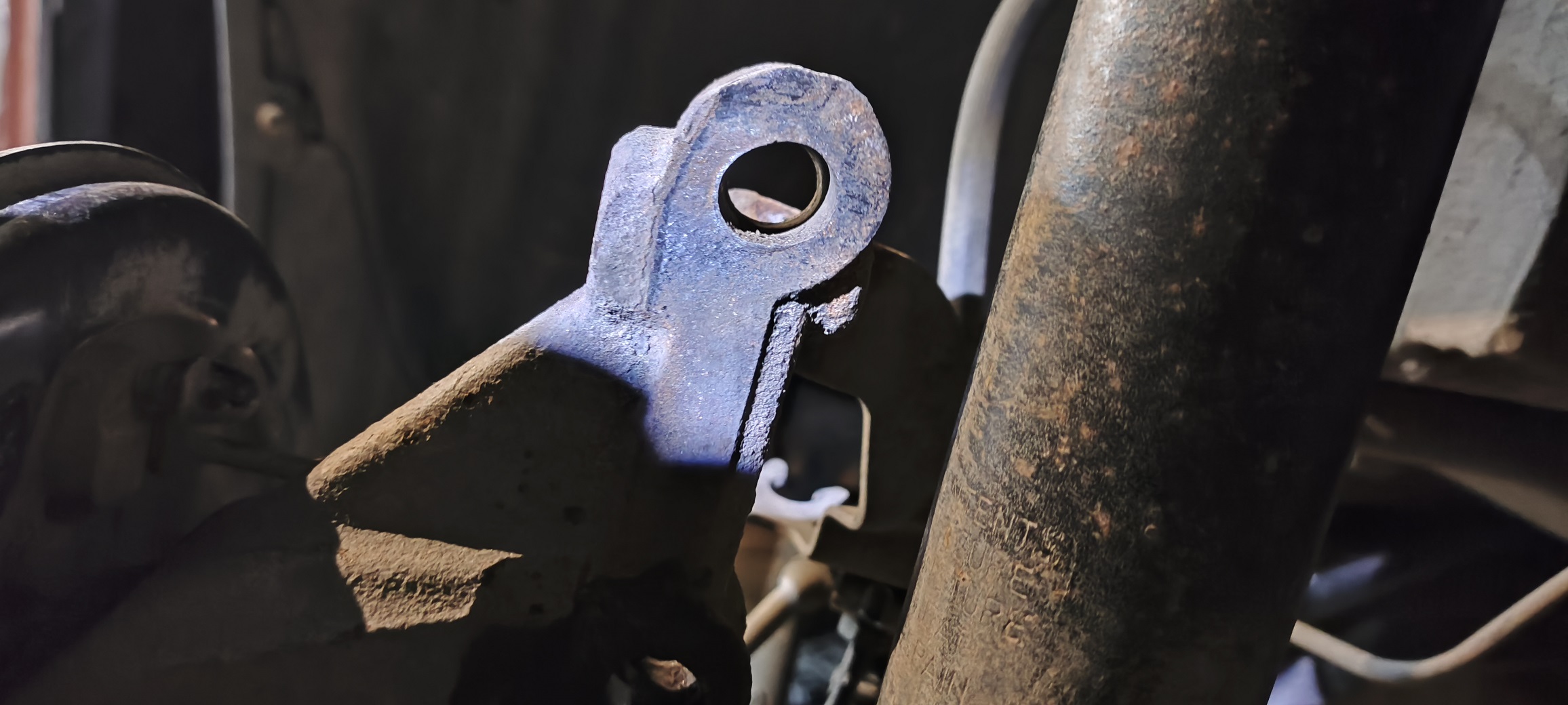

Старый 02.09.2023, 08:26   #194
Arbuzik
Аватар для Arbuzik
Онлайн: Arbuzik вне форума
Был(а): 16 июн 2025 17:20
Адрес: Набережные Челны
Автомобиль: Duster dci 109 л.с. 4х4 ESP (2017)
По умолчанию Re: Регулировка развала - Renault Duster

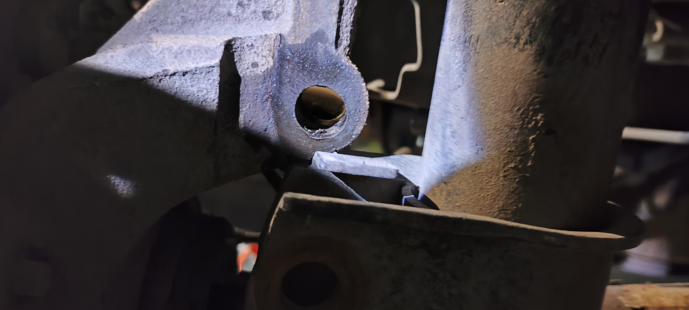

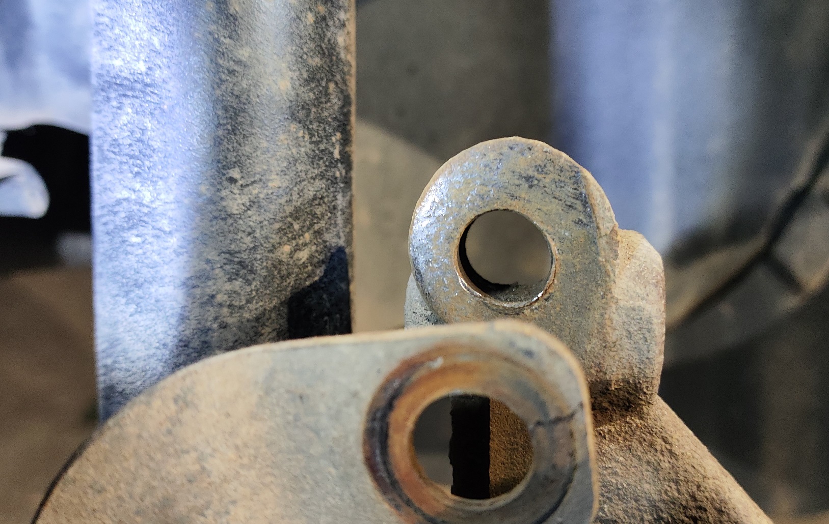

Всем привет! Вот эти отверстия в кулаке круглые или овальные должны быть? У меня похоже их разбило и плюс болты немного сточились и искривились. Не понимаю почему. Ну да лифт 3 см, установлены б/у передние пружины, установлены большие МТ колеса, но думаю дело не в этом. Видимо при очередной сборке разборке надо было сильнее болты затягивать. Как думаете? вечером пару коротких видео по 2-3 секунды как в этом месте люфт сильный. выложу фотки кликабельны
Тип файла: jpg 1.jpg (576.5 Кб, 176 просмотров)
Тип файла: jpg 2.jpg (650.1 Кб, 192 просмотров)
Тип файла: jpg 3.jpg (417.6 Кб, 166 просмотров)
Тип файла: jpg 4.jpg (347.4 Кб, 189 просмотров)
Последний раз редактировалось Arbuzik; 02.09.2023 в 08:37.
Старый 02.09.2023, 16:12   #195
-=Df=-
Аватар для -=Df=-
Онлайн: -=Df=- вне форума
Был(а): 20 июн 2025 18:56
Адрес: Новокузнецк
Сообщение от Arbuzik
Отверстия там круглые, что в кулаке, что в стойке.
Я болты ставил с шагом резьбы 1,25, так надежнее. Зачем там с завода стоят с 1,75 я так и не понял.
Старый 02.09.2023, 19:40   #196
Захарыч
Аватар для Захарыч
Онлайн: Захарыч вне форума
Был(а): 19 июн 2025 06:55
Адрес: Мск
Автомобиль: Дастер 1.5 дизель рестаил
Так вроде нет развалу одно схождение, отверстия круглые, затяжка хорошая, я бы тянул на вывешенной
Старый 02.09.2023, 20:01   #197
Алекс 64
Аватар для Алекс 64
Онлайн: Алекс 64 вне форума
Был(а): 15 мая 2025 07:22
Адрес: Челябинск
Автомобиль: Дастер 1,6 4х4
На новой машине в пределах 15-20 мин. шевелится. С не оригинальными болтами (с резьбой на всю длину) шевелится на 30 мин. легко.
Старый 02.09.2023, 20:27   #198
-=Df=-
Аватар для -=Df=-
Адрес: Новокузнецк
Сообщение от Захарыч Посмотреть сообщение
Если на стойках уши целые (там по фото на трещину похоже), Arbuzik-у нужно на стенде и регулировать развал (самому тянуть колесо, мастер затягивает в это время). Ну и болты поменять на с мелкой резьбой 1,25 и прочностью 10.9. Только мастера нужно найти, кто будет этим заниматься.
Старый 02.09.2023, 23:05   #199
Ворчун2014
Аватар для Ворчун2014
Онлайн: Ворчун2014 вне форума
Был(а): 19 июн 2025 00:41
Сообщение от Arbuzik Посмотреть сообщение
Круглые. Лифт и у меня 3 см, это точно не влияет. Чтоб так отверстия сработало, болты вообще не закручены должны быть. Как вариант ещё, какие-то особо ретивые развальщики пытались на морде развал выставить, который от лифта мог уйти. Хотя, обычно, в таких случаях болты подпиливают.
