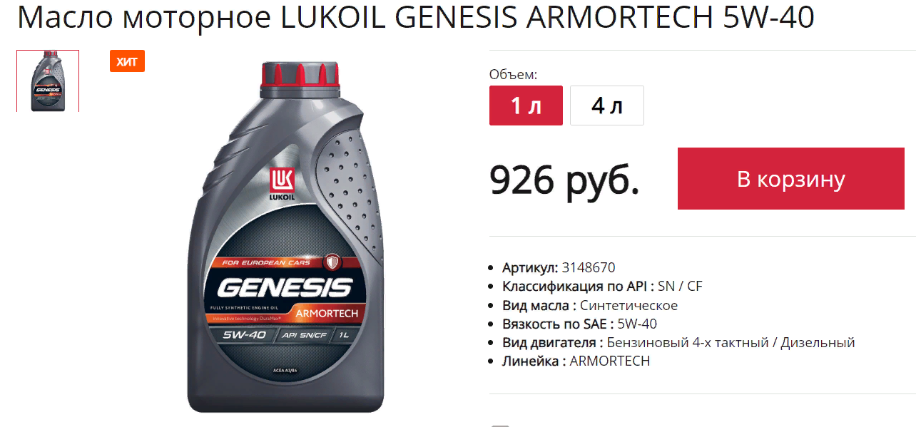

Вы Лукойл какой льете ?
Я просто на оф сайте почему-то не могу найти свое масло выбрал марку а двигателя моего нет . последний раз масло лил 5w-40

Re: Масло для двигателя H4M
[ATTACH[/ATTACH]
Сообщение от Rus18

Сообщение от Rus18
Спасибо я пробовал много Маслов на дастере жор был везде и разный пробовал Кастрол ,Rowe ещё какое-то сейчас не помню они сейчас дороговато выходят по цене решил попробовать Лукойл но не знаю стоит или нет теперь понимаю что можно лить
Лукойл какой , иожно по точней или фото , спс

Сообщение от Platon343
Лукойл джинезис армотек 5w 40залил
