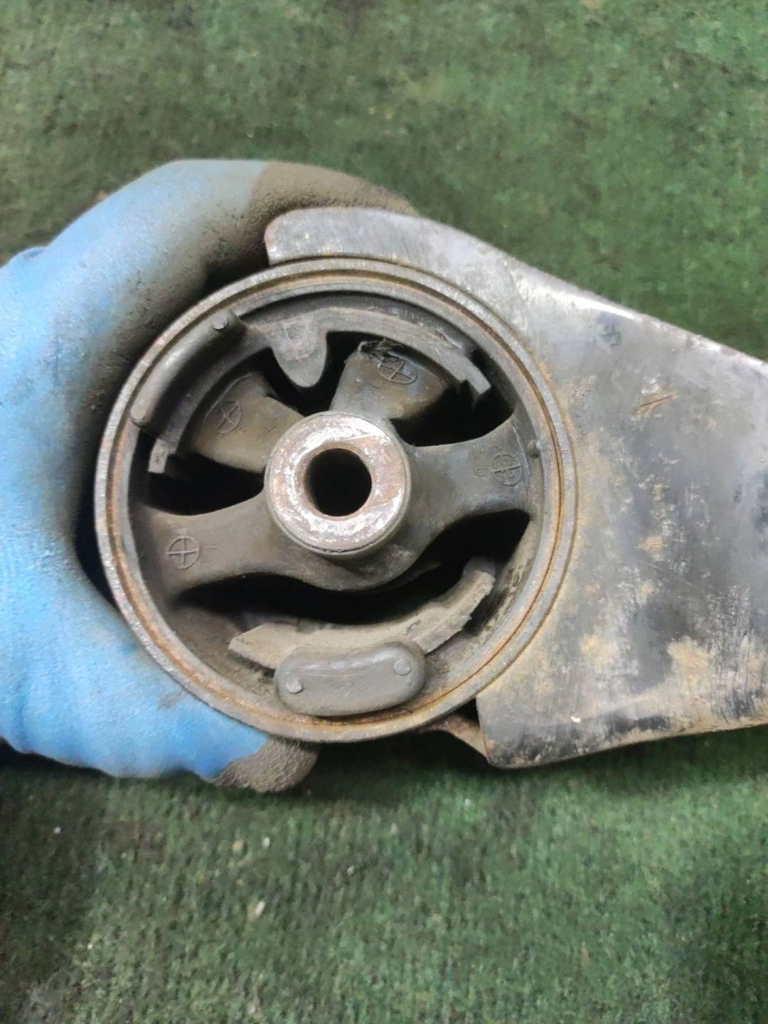

Сообщение от ДядяСережа
Резинку из обоймы не вытащиш, она приварена к наружней и внутренней. Если оторвалась-провернулась - сайлентблок в утиль
Резинку корежит только в одном случае: когда у нее появляется подвижность во внешней обойме.
Ежели у вас такую резинку покорежит, пора менять?
А в чем разница?!

Сообщение от Ворчун2014
Это мертвый сайлентблок. Усилие на скручивание уже минимум вполовину меньше.
Именно так! И не только "усилие", оно играет минимально-ничтожную роль в работе сайлетблока, главное что нарушена геометрия
---------- Добавлено в 15:23 ---------- Предыдущее написано было в 15:18 ----------
Сдесь несколько другая работа этого сайлентблока. Сдесь резина именно для перпендикулярных оси колебаний, для работы на скручивание не предназначена. Но если и эту резину покорёжит, ось просядет-сместится, тоже сайлентблок под замену
Сдесь несколько другая работа этого сайлентблока. Сдесь резина именно для перпендикулярных оси колебаний, для работы на скручивание не предназначена. Но если и эту резину покорёжит, ось просядет, тоже сайлентблок под замену
Это сайлентблок задней балки. Он ровно так же на скручивание работает.
Не спорю. Значит если покорёжит так что резина не сможет держать центра в пределах своего допуска, а судя по конструкции допуск большой, то тоже под замену
---------- Добавлено в 15:46 ---------- Предыдущее написано было в 15:30 ----------
О чем спор то?
Ты по фотке сказал что сайлентблокам давно хана.
Я не согласился с твоим категорическим утверждением.
Давай останемся при своих мнениях.

Сообщение от quq
Все работает, может еще проехать
прокручиваний, проскальзывания по внешним и внутренним втулкам сайлентов нет, Хотя на частичное отслоение показывали 4-е года назад.
Собрал обратно. перехожу к левой подвеске.
В худшем случае - если произойдет проскальзывание вдоль оси, то немного уйдет схождение и все = не смертельно.

Сообщение от quq
Вы его руками и не прокрутить, даже который уже акт х. в стакане болтается. Только при перепрессовке сайлент выскакивает, а внешняя обойма в рычаге остаётся. Ржавая по внутренней поверхности, почему-то.

Сообщение от quq
Уйдет не схождения а кастор. Схождению ничего не будет. Задний сайлеблок однозначно ослаб.
