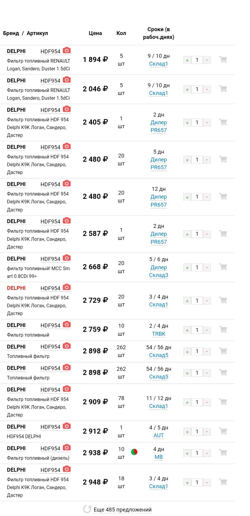

Сообщение от Дмитрий48873 Посмотреть сообщение
UFI, подозрительно мало стоит, около 3000 рублей, хотя за DELFI просят не мерьше 4100.
Та ладна:
Старый 01.06.2022, 01:28   #1388
Am1hai
Аватар для Am1hai
Онлайн: Am1hai вне форума
Был(а): 01 июл 2022 14:10
Адрес: Москва/Рязань
По умолчанию Re: Топливный фильтр дизеля (дорестайл 2011-2015) с топливной системой Delfi.
так если не надеть клапан на место он и будет сифонить....
что надеть? куда надеть? в этом фильтре клапан внутри, он недоступен.
Старый 01.06.2022, 08:20   #1389
Дмитрий48873
Аватар для Дмитрий48873
Онлайн: Дмитрий48873 вне форума
Был(а): 24 ноя 2022 19:09
Адрес: Липецк
Автомобиль: Renault Daster 1.5dci, 90 h.p.+ чип, EGR off, 4×4, 2012 г. в.
Та ладна:
за эти деньги будет шлак, п не Делфи, 4000+, это Делфи в синей коробке, с надписью delphi tehnologi и всеми признаками оригинального фильтра.
