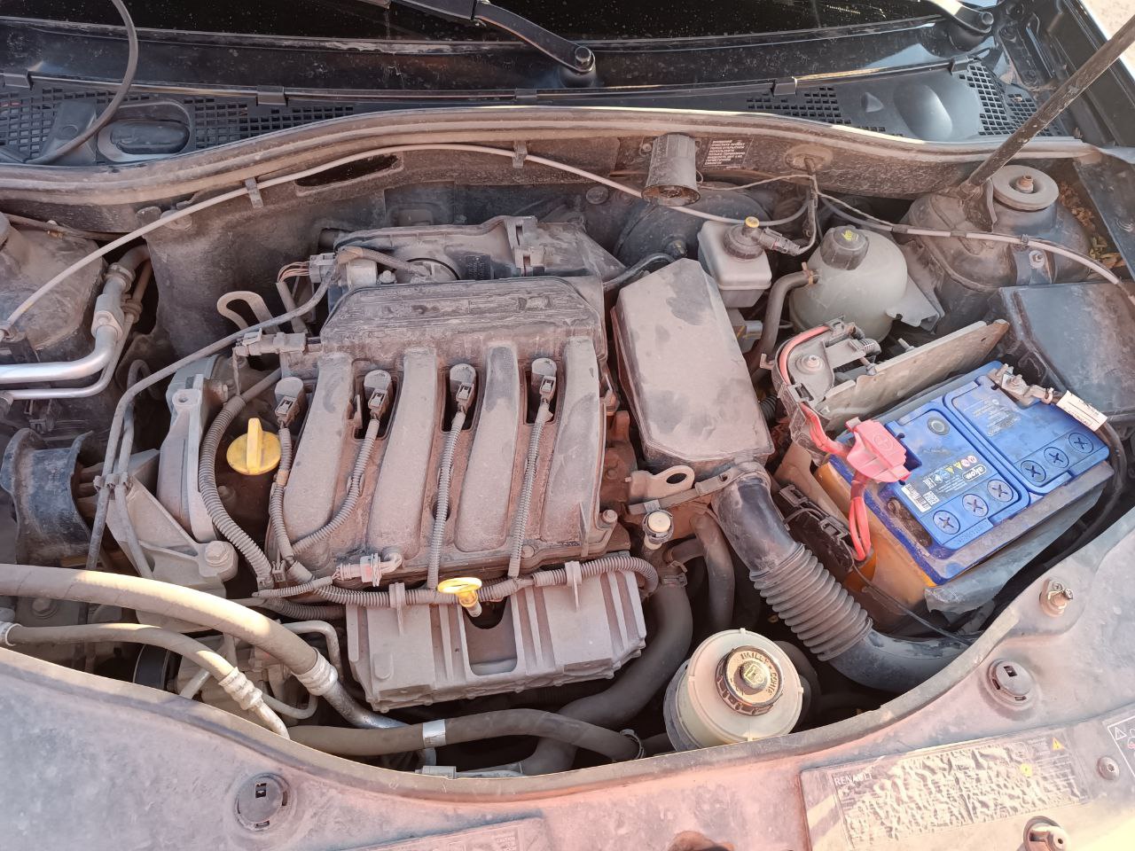

Надуло снега целую горку, прямо на блок предохранителей и на стакан, туда где листья на фотке, но фото старое, уже стаканы чистые и пыль протёр) Резинка там неправильно согнута, между капотом и моторным щитом. Еще поставил резинку от восьмёры или с газели, спереди уплотнил крышку капота, чтобы грязь внутрь не летела. Для Логана еше покупал эту резинку. Делал с ней вкруг полностью герметичную крышку капота, но потом с боков уплотнитель снял из-за перегрева в жару. А сейчас вспомнил, и вернул боковые уплотнители. Уплотнитель не помню от газели или восьмёры, но профиль высокий, по форме такой: uOo плотно прилегает к крышке капота, пыль не пройдёт.
