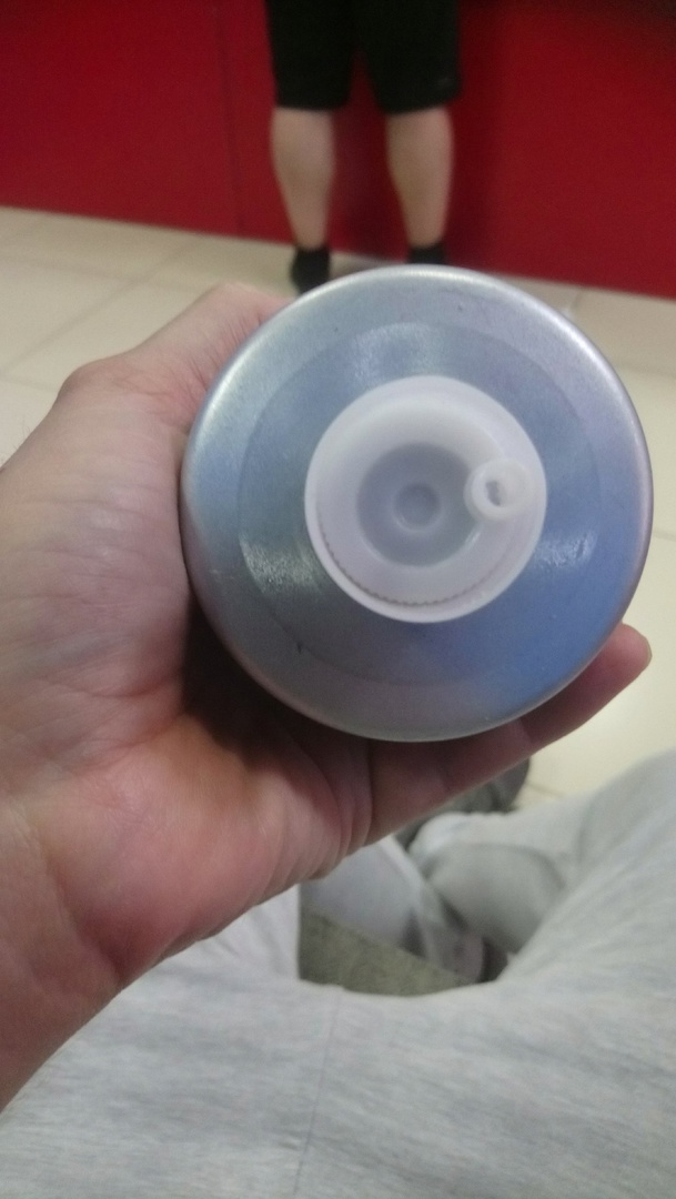

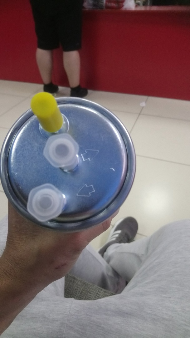

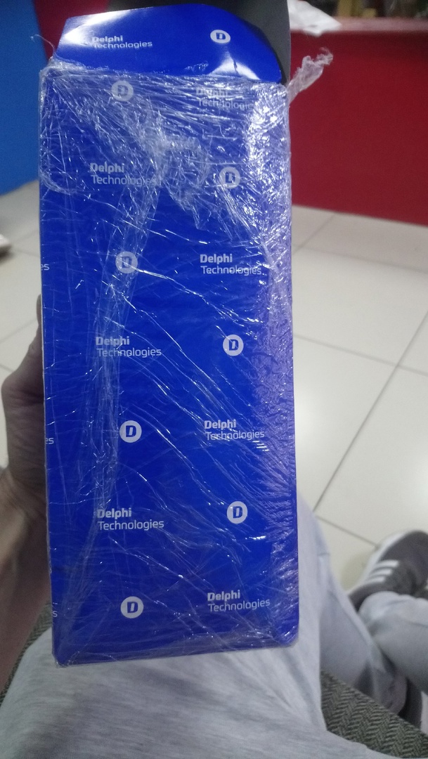

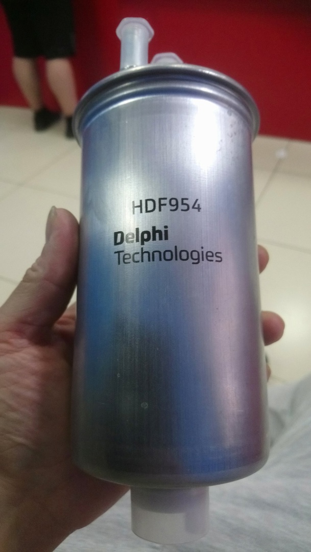

Мне такой Delphi недавно поставщик з/ч заказывал за 1300, чтоль. Фото прислал и сам же сдал обратно. При этом Ufi у него же почти 2 тыр вышел, но там и вопросов не возникло.

Там написано *Делфи технология*, то есть сделано по технологии Делфи у товарища пупкина. Может хорошо сделано , а может так себе. Уже столкнулся с такими изделиями по РЕНО ГРупп. ОЕМ номер стоит и все прочии значки рено, а внутри полная лажа.

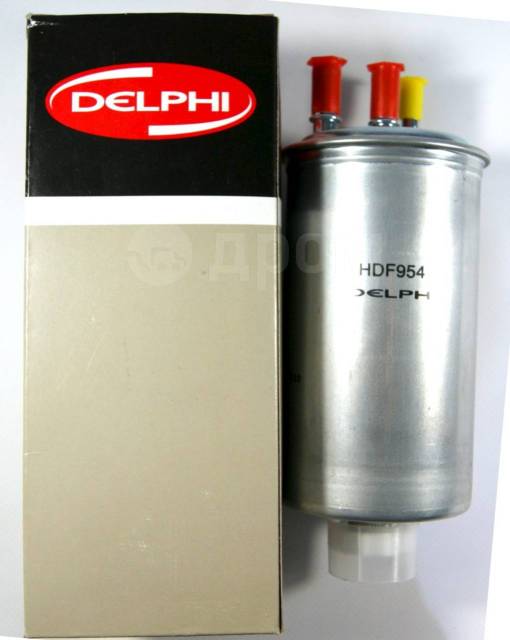

Спасибо!
Я только такие Делфи ставил, экспериментировать неохота.

У меня такой лежит, считаю подделка (писал раньше) - длина фильтрующего элемента уменьшена (замерял через отверстие под датчик воды).

Прислали делфи технолоджис маде ин китай.вернул. Взял UFI 24.116.00 за 3 тыс. Лежит с 21года 954й. Смущают 2 момента. Надпись и глубина промера 3.5см.-хотя пружины не видно.Но наверно поставлю.
У моего последнего нормального Дэлфи, шрифты были тоньше.
