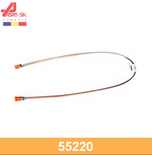

ViBer
Аватар для ViBer
Онлайн: ViBer на форуме
По умолчанию Re: Тормозные трубки
штуцера папа-папа, во всяком случае каталог показывает так, а трубки под одинаковым номером
3801815000 Renault Трубка тормозная renault Logan 2005-2014
Румыны предлагают замену , по фото вроде как медная ..
