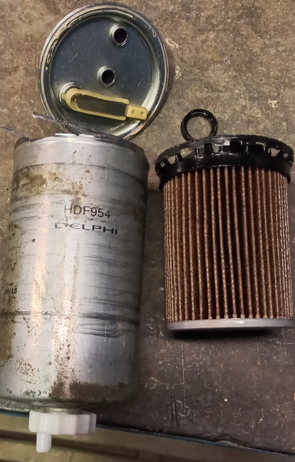

Старый 09.12.2024, 07:21   #1421
CaHeK-174
Аватар для CaHeK-174
Онлайн: CaHeK-174 вне форума
Был(а): 10 мар 2025 15:43
Адрес: Челябинск
Автомобиль: Renault Duster 2013 1.5 dCi MT +чип RSW 4x4 Privilege EPS
По умолчанию Re: Топливный фильтр дизеля (дорестайл 2011-2015) с топливной системой Delfi.
Вот такие сейчас делфи

Старый 09.01.2025, 17:58   #1423
Gytker
Аватар для Gytker
Онлайн: Gytker вне форума
Был(а): 24 мая 2025 23:20
Адрес: Брянск
Автомобиль: DUSTER II 1.5dci
Сообщение от CaHeK-174 Посмотреть сообщение
От такой фотки мало информации, кроме той что топливо не шло мимо фильтроэлемента и солярка достаточно чистая. Оцените прочность бумаги на разрыв, насколько хорошо торцы бумаги приклеены к стакану. Могет быть, приобретете фильтр с отличной бумагой по степени фильтрации и хапните грязной солярки, фильтр засорится, грязь скопится перед фильтроэлементом и бумага из чего он изготовлен в один момент порвется или оторвется. Вся грязь попадет в ТНВД......

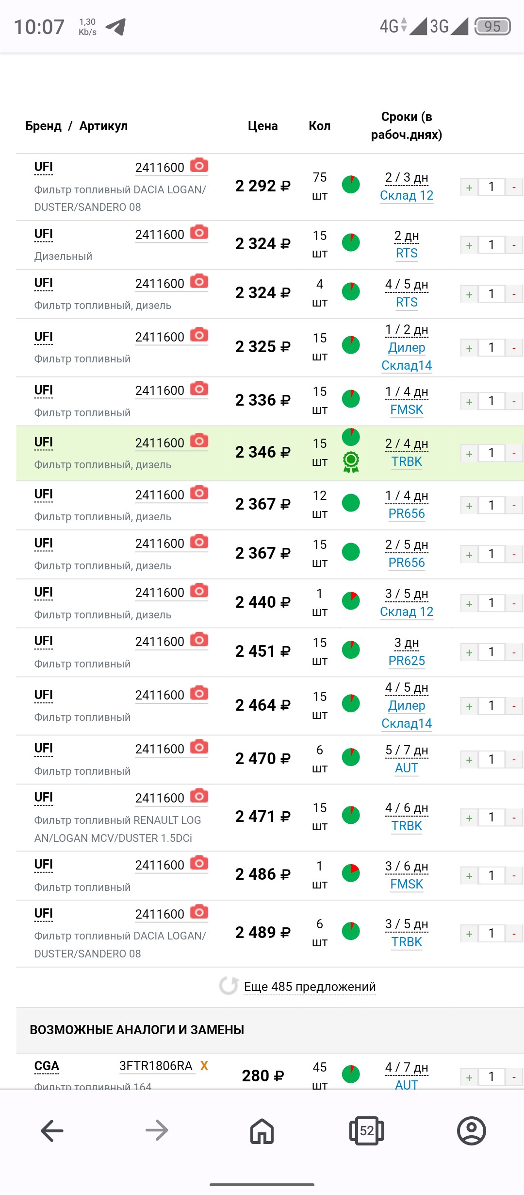

Старый 11.01.2025, 10:08   #1426
Ворчун2014
Аватар для Ворчун2014
Онлайн: Ворчун2014 вне форума
Был(а): 22 июн 2025 20:57
Сообщение от маленький МУК Посмотреть сообщение
а сейчас Ufi может 2500р. стоить? я последний раз заказывал на емексе два фильтра родных ренаультовских один за 1800 другой 3500, пришли как два брата близнеца одиноковые и на оригинал ни капли не похожие, я пока их осматривал уже и забыл какой из какой коробки был, сейчас заказал Ufi, а то уже третья замена масла посла как я топливный не менял обычно со второй заменой масла меняю а тут уже треться на половину прошла, но я фильтра обычно пилю после замены и они всегда на половину чистые
Может. Эт нормально.
Тип файла: jpeg Screenshot_20250111-100744.jpeg (319.6 Кб, 202 просмотров)
Старый 11.01.2025, 12:04   #1427
shell2021
Аватар для shell2021
Онлайн: shell2021 вне форума
Был(а): 26 июн 2025 08:04
Автомобиль: Дастер дизель
При этом все фильтры по цене больше 2000р. Но в самом конце списка вдруг
возможные аналоги и замены
CGA 280р
На порядок дешевле. Ничего не понятно.
Старый 11.01.2025, 14:10   #1428
ViBer
Аватар для ViBer
Онлайн: ViBer вне форума
Был(а): 26 июн 2025 11:17
Сообщение от shell2021 Посмотреть сообщение
CGA 280р
Ну так чем проще, тем дешевле...
Тип файла: jpg Скриншот 11-01-2025 140838.jpg (259.3 Кб, 219 просмотров)

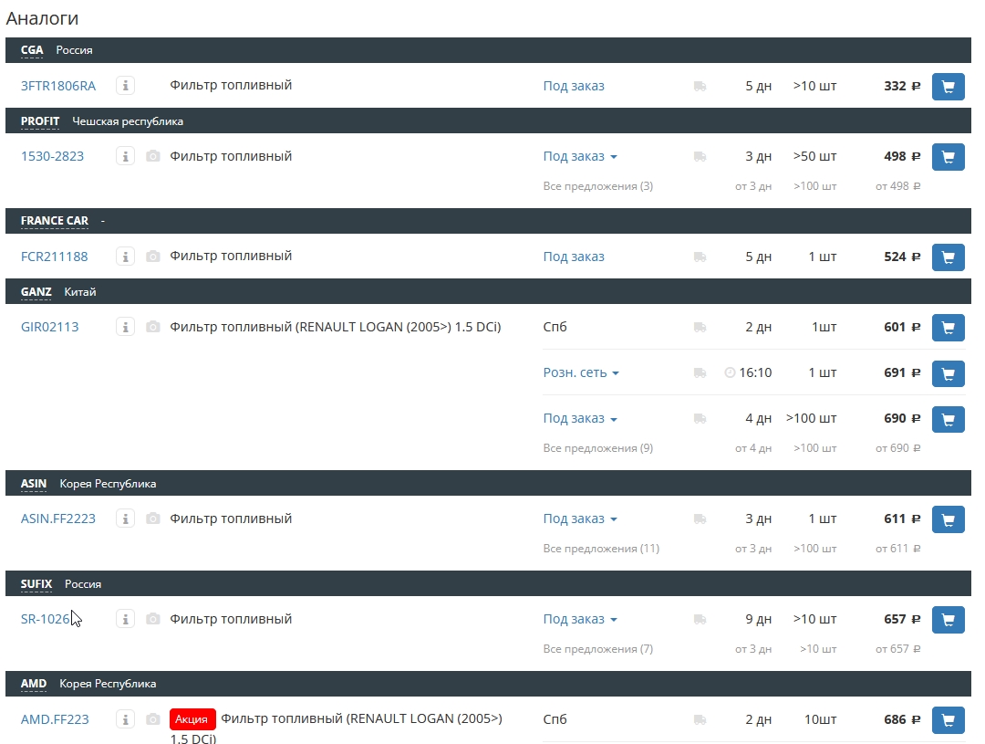

Старый 11.01.2025, 15:00   #1429
shell2021
Может быть дорогие фильтровальные материалы делают из лавсана, а дешевые из бумаги. Сам фильтр имеет примитивное устройства и цена скорее всего определяется материалами. Фильтрующие материалы делаются на заводах, а вот где изготавливается различная начинка? Важно качество сборки. Могут сделать что-либо типа CGA , а написать Delfi. Вопросов много, ответов, не то что мало, а просто нет.

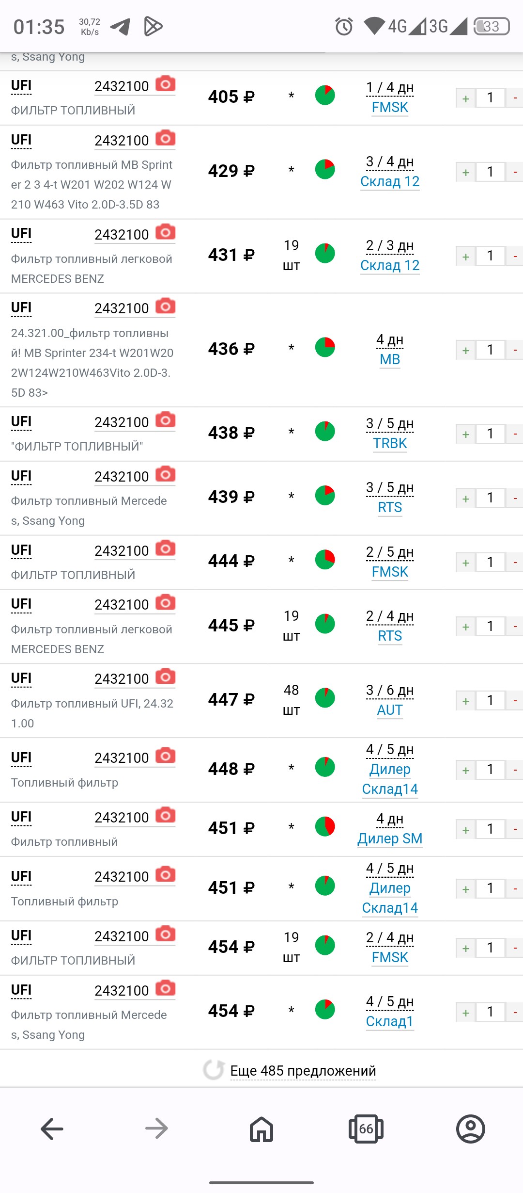

Старый 12.01.2025, 01:37   #1430
Ворчун2014
Давным-давно есть. Даже раньше можно было вместо Delfi за 1500р брать Asam за 300р и сразу комплект форсунок. Кому как выгодней.
Вот, например, Ufi на дизель, который реально от печного топлива до газового конденсата все переваривает (хотя и это некоторое заблуждение: некоторые старые дизели, действительно, весьма надёжны и достаточно просты, но определенного внимания может даже больше требуют, а за это и ходят и за 500 тыс и за 700 и т.д). Но фильтр на него все равно каких-то денег стоит:
Тип файла: jpeg Screenshot_20250112-013552.jpeg (309.7 Кб, 155 просмотров)
