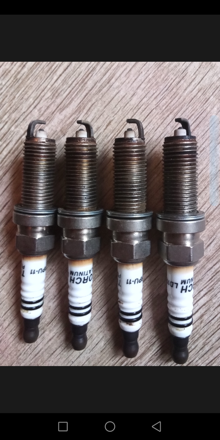

Филипок Чебурашкин
Аватар для Филипок Чебурашкин
Онлайн: Филипок Чебурашкин вне форума
Был(а): 10 июн 2025 22:46
Адрес: Орен бурк
Автомобиль: Logan h4m , Duster f4r-фаза1
По умолчанию Re: свечи зажигания для H4M
потестил китайские платиновые torch .
-Шляпа , сгорели за 15 тыс км до неприличного зазора.
Не советую. На драйве тоже нашел аналогичные отзывы о них.
Хотя иридий торч ходит не плохо , люди пишут.
