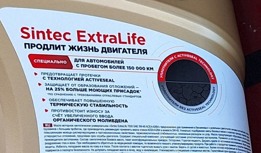

На ВБ закупил масла, на 3 замены.Планирую катать как летнее масло.Цена 1079 за 4 литра.Масло для движков с пробегом, на молибдене и с какой-то присадкой для размягчения сальников.
(143.9 Кб, 184 просмотров)

Алкилированные нафталины с вероятность 99%. Работают как эстеры, только не боятся воды и не страдают от быстрого окисления. Масло VI группы. Синтек их давно использует. В линейке 9000 Premium, например.
Масло по верхней границы вязкости стандарта (30-ка как 40-ка, 40-ка как 50-ка). В принципе 900 EXR Evolution в вязкости 5w-40 был таким же.
Поверх усилили противоизносный пакет (ХЗ есть ли смысл). Для нашего распределенного впрыска в принципе пофиг, а для авто с непосредственным впрыском лучше не надо.
Молибдена сыпанули щедро. Большой смысл вряд ли есть, но вреда не будет от органической формы.

По цене близок в Волга -Ойл 5w-40 (пишут ,что тож щедро сыпанули молибдена) , летом заливал такое ,на зиму долил литр к 4 литрам РН 5w-40.
Менял через 8-8,5 т.км . Угара не было , заводился нормально ,посторонних шумов не было ,гидрики не стучали.
