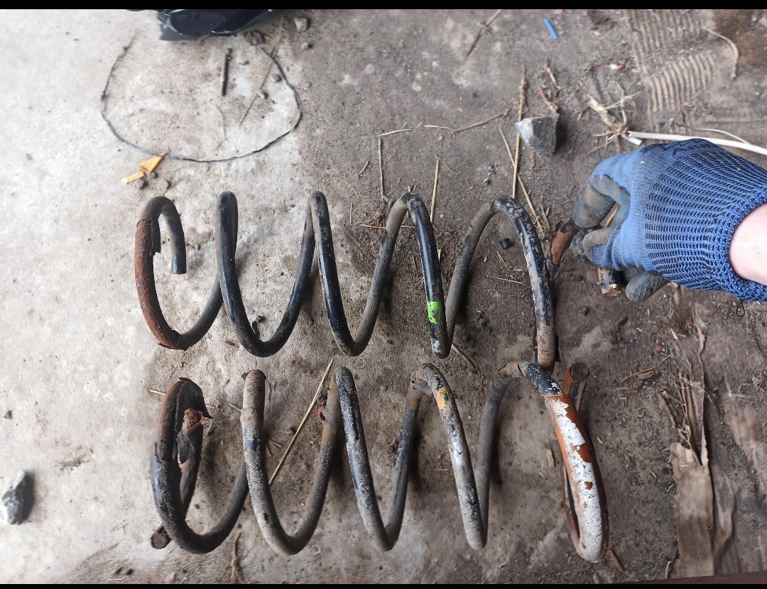

Почти 193 тыс км. Ух и порадовался же, что в прошлом году набарыжил ориг. комплект пружин от Lada. Как лопнула одна я слышал. Реально на ровном месте. Отогнал на замену сразу всего комплекта, а там - сюрприз! Что самое интересное, обе передние и обе внутри "резинок". Пока колесо не вывесишь и ручками не прощупаешь - хрен чего увидишь. Зато теперь, конечно, коник поскакал ещё задорней.
Ну по замене там отдельная история вышла. Не только лишь все в курсе, зачем метки на пружинах стоят.

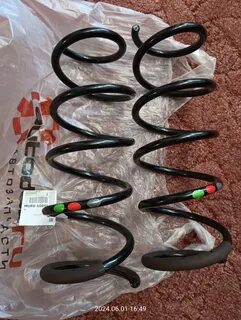

Ежели сжато и кратенько, то оригинальные пружины на перед и зад отличаются цветом меток. Соответственно, одни жёстче, другие - наоборот.
Задние:
Передние:
На дорестайле меток было две. С рестайла пошли по 3.

Re: Амортизаторы & Пружины
Сообщение от Ворчун2014
Задние пружины короче же были раньше. Или уже нет?
Сообщение от -=Df=-
Амортизаторы - да, а пружины если и короче, то только инструментом можно определить, визуально одинаковые.
Очень даже отличаются
Сообщение от Gashek
Ну у меня старые как-то так выглядят, а новые в транспортной упаковке отдавал.
Хотя, да, нашел: должны быть перед - 388мм, зад - 352 мм.
Глядя на фотки выше задумался.
Раньше на дастер 1 оригинальные новые пружины поставлялись с одетыми противошумными трубками на нижних витках. Просто одетыми, не приклеенными.
Теперь на дастер 2 эти трубки уже приклеены (или приварены, не суть).
Но на верхних витках пружин трубок снова нет.
И сам я 4 года назад покупал и одевал, и некоторые другие тут писАли, что одевают и на верх пружин трубки.
А оно надо вообще?
СтОит ли при замене пружин заморачиваться и одевать трубки на верхние витки?
Что, в чашку на амморте пружина нижними витками прям сильно стучит, а верхние витки совсем не бьют в чашку под опорой?
Сообщение от BuD63
Стучать витки не стучат: пружина всегда в "напряжённом" состоянии. Если на нижние трубки не ставить, то скрипеть будут на всю деревню. Даже если трубка немного сдвигается, начинается скрип как на несказанной телеге. Верхние же, почему-то и без трубок не скрипят. Потому смысла не вижу.
