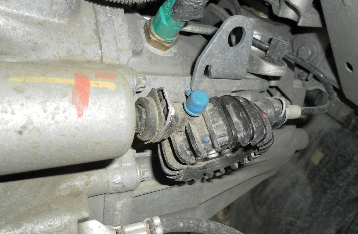

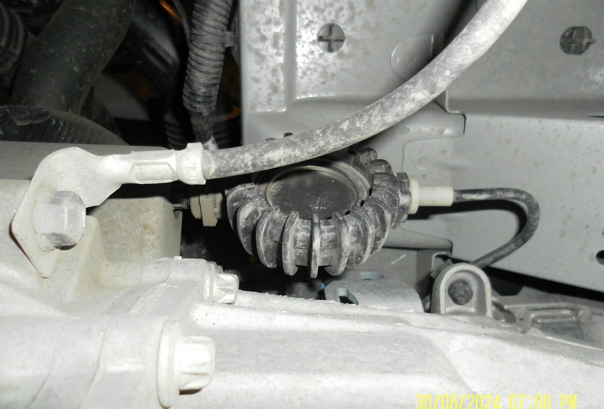

Задался вопросом где штуцер гидропривода сцепления. На фото под синим колпачком это он?
Если стоять перед капотом лицом к лобовому, то под аккумулятором слева, хрен доберешься.
Вторая фотография вид снизу. И что это за круглая ребристая шайба?

Это он...
Ребристая шайба, компенсатор давления.

Сообщение от ViBer
Это он...
Спасибо.
А что это за лира такая, которую сдвигать надо?

Сообщение от Vit161
Спасибо.
Это проволочный фиксатор, он слева на фотке, ближе к колоколу мкпп. Только нужно ещё сделать шайбу на 10мм с прорезью, чтоб на штуцер, который из мкпп торчит одеть, чтоб был упор и этот штуцер во внутрь не вдавился, и не сломался. Я просто в кузовной шайбе на 10 ножницами по металлу вырезал эту прорезь

Сообщение от -=Df=-
Этот фиксатор надо снять? А вместо него шайбу и что дальше? Просто плохо представляю, куда двигать и что.

Сообщение от Vit161
Шайбу подсунуть между выступом на штуцере и колоколом мкпп. Чтоб штуцер во внутрь колокола не затолкать и не сломать. А так он в шайбу упирается.
Когда на проволочный фиксатор нажимаешь (лучше плоской отверткой, пальцами больно), то можно сдвинуть часть с компенсатором, нужно примерно на 5мм. И из штуцера с колпачком (его снять) начнет течь тормозуха. Если просто поменять, то можно на этот штуцер одеть трубочку, опустить в пустую банку, и самотеком прогнать тормозуху из бачка, пока не пойдет чистая. Потом защелкнуть часть с компенсатором обратно, и радоваться жизни.
Я пробовал прокачивать педалью, как раньше всегда делали (по аналогии с тормозами). Но так ничего не получилось: когда накачиваешь педалью, то этот фиксатор-лиру фиг нажмешь, его придавливает давлением. А когда его всё таки нажмешь, то это соединение не просто сдвигается, а полностью вылетает, и всё благополучно завоздушивается. Потом этот воздух фиг выгонишь из системы. Мне помогло набрать в шприц Жане тормозуху, и через этот прокачной штуцер её прогнать в бачок. Только тогда пузыри вышли.
А ещё, если прокачивать тормоза нужно следить за уровнем в бачке. Так как отвод под трубку сцепления расположен очень высоко. И можно прощелкать этот момент, уровень упадет ниже этой трубки, и сцепление завоздушится.

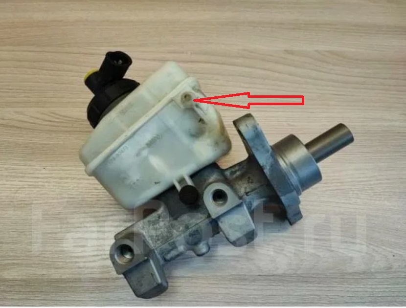

Re: Замена тормозухи.
Сообщение от Vit161
И снова здрасьте! Осенью машине будет 4 года, тогда же хочу поменять тормозную жидкость в тормозной системе, по регламенту замена как раз через 4 года. Скорее всего, буду поочередно сливать через штуцеры, создав давление в бачке. И попутный вопрос. Обязательно менять жидкость и в сцеплении? Честно говоря, не очень хочется, опыта нет, как бы чего не наделать.
Чуть выше написано: один бачок у нас на все.
09.04.2025, 08:07
#260
Регистрация: 23.03.2021
Сообщений: 984
Время онлайн: 2 нед. 3 д. 8 ч. 9 мин. 48 сек.
: 175
Был(а): 04 июн 2025 05:58
Адрес: Юг
Сообщение от Ворчун2014
Да это-то я прочел и в курсе. Я про то, что старую жидкость можно оставить в системе сцепления, не лезть туда?
