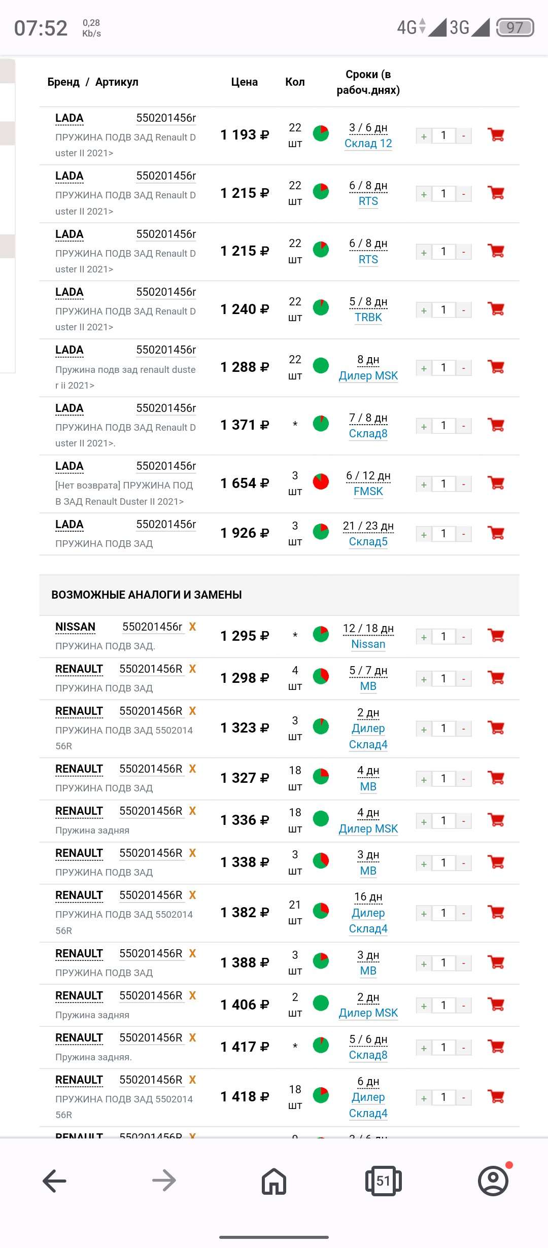

Ну у меня сейчас и реношные бьются практически в цену Lada. А совсем недавно за коробку Renault нужно было тыщ от 4 отдать за 1 штуку.
По нынешним временам уже работа по замене 2500-3000 за штуку оценивается.
