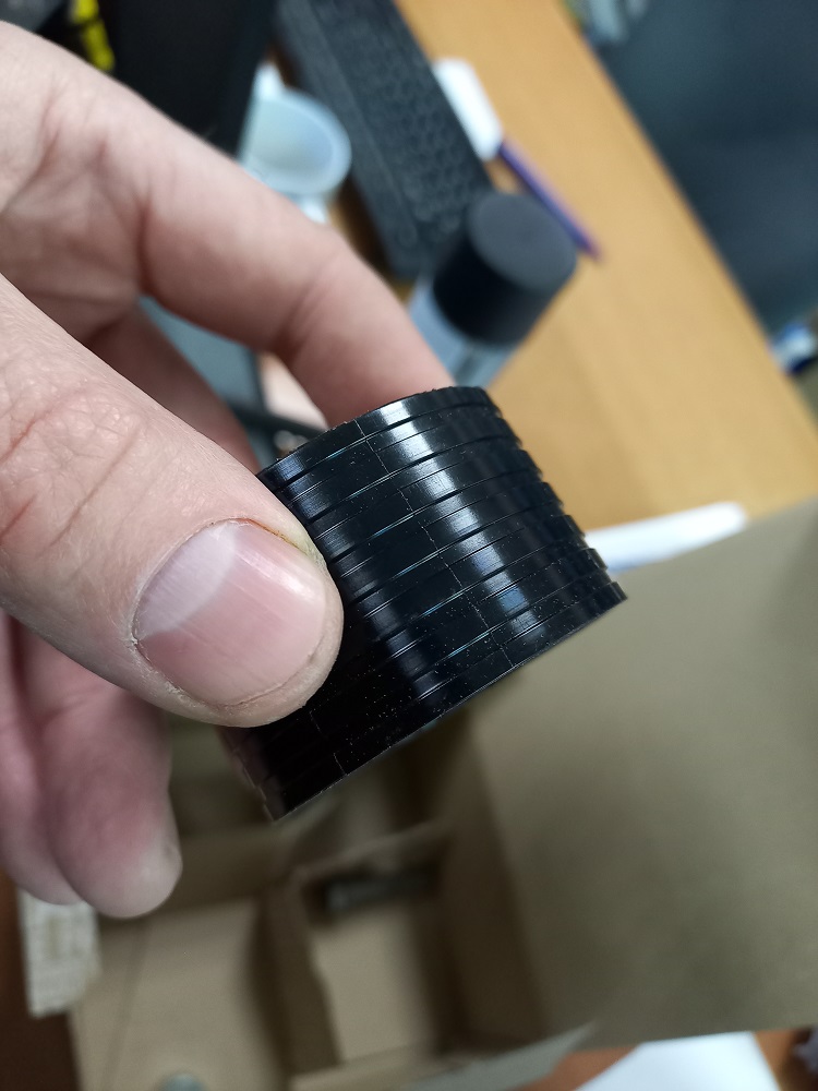

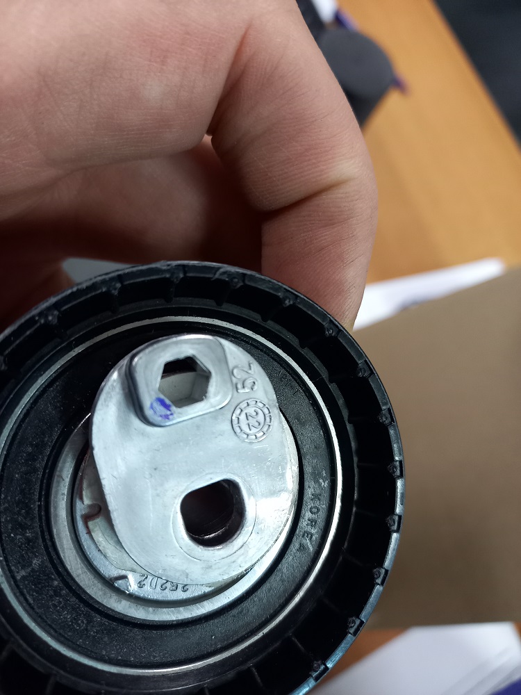

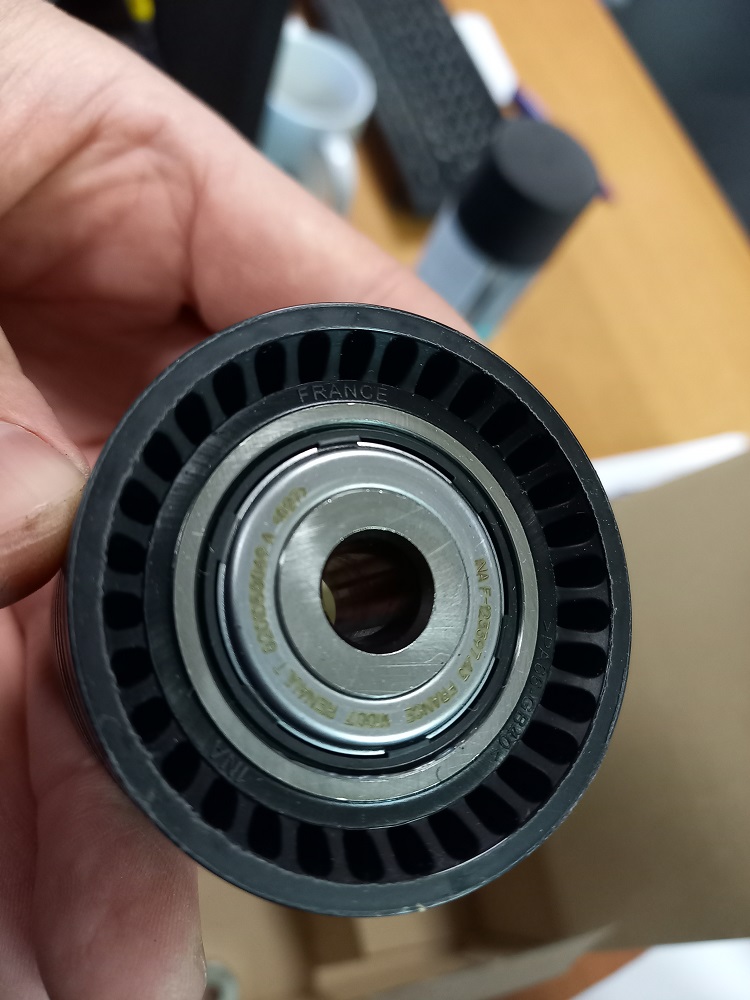

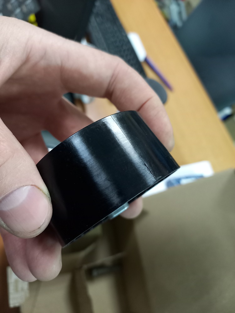

Первая замена ремня была 4 года назад на пробеге 77 т.км, сейчас пробег 153 т.км, вроде бы уже пора менять снова, заодно и помпу.
Ставил оригинальный комплект 130C13130R, который без болта коленвала, болт брал отдельно.
Варианты на следующую замену - либо оригинальные комплекты 130C13130R или 130C11551R, либо Gates K055550XS.
Посмотрел, что прямо сейчас есть в наличии в профильных магазинах, нашел такой же комплект, который ставил 4 года назад. Смущает то, что дата выпуска ремня и роликов - 2022 год. Можно, конечно, заказать, но какая будет дата выпуска - узнаю только после оплаты.
Собственно, вопрос: существует ли какой-то срок хранения комплекта ГРМ до момента установки? На просторах интернета некоторые пишут, что якобы прямо на ремне указан dead-line, после которого ставить этот ремень уже не рекомендуется.
Фото комплекта приложены.

Сообщение от nurgush
Собственно, вопрос: существует ли какой-то срок хранения комплекта ГРМ ...
Если что, мой ремень был в идеале после 9 лет работы.
Слухи о старении резины очень сильно преувеличены.
Там 4 или 5 лет хранения (честно, точно не помню). Срок эксплуатации в это время не входит. Т.е. производитель считает, что можно смело хранить весь срок, а потом ставить и ездить по регламенту.
