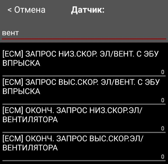

Интересно в карсканере можно что-то вывести, чтобы заметить включение 1 и 2 скорости вентилятора.

Как то заморачивался этим. Смотрел в Pyren. Не мониторил, просто проверял на срабатывание, и увидеть 1 в регистре "22204A", включал кондей для этого. В ЭБУ PR_7E0_7E8_11108_RU.csv. Думаю и в карсканер можно
"ST_ЗАПРОС НИЗ.СКОР. ЭЛ/ВЕНТ. С ЭБУ ВПРЫСКА","ET813","22204A","{A:0}","0","0","","7E0"
"ST_ЗАПРОС ВЫС.СКОР. ЭЛ/ВЕНТ. С ЭБУ ВПРЫСКА","ET814","22204A","{A:1}","0","0","","7E0"

Наконец-то руки дошли до карсканера.
curbat, как думаете в чем отличие этих датчиков?
Как раз послезавтра поездка. Проверю. Думаю, что пробки будут.
Зачем вторая пара датчиков нужна? Если можно по первым отслеживать? Я так понял, что там либо 0 либо 1.

Ну датчик то там один, а там скорее всего должна стоять температура вкл. (первые два запроса ) и выкл. вторая пара. Ну так у меня на Лексии для Пежо и Сетроенов.
Еще такая фигня была при тестировании, запрос это включение вентилятора для проверки, а окончание, выключение его.

ViBer, насколько могу домыслить смысл названий датчиков, то если у первого будет 0, у третьего будет 1. И обратно. Поэтому если вывести первый и второй датчики , то будешь знать показания ,третьего и четвертого.
Но наверно лучше вывести все четыре датчика и проверить опытным путем .

В файле PR_7E0_7E8_11108_RU.csv есть и вторая пара
"ST_ОКОНЧ. ЗАПРОС НИЗ.СКОР.ЭЛ/ВЕНТИЛЯТОРА","ET819","22204A","{A:6}","0","0",""," 7E0"
"ST_ОКОНЧ. ЗАПРОС ВЫС.СКОР.ЭЛ/ВЕНТИЛЯТОРА","ET820","22204A","{A:7}","0","0",""," 7E0"
Один и тот же регистр 22204А, разные значения А. Первая пара ясно, 0 низкая скорость, 1 высокая. Вторая А=6 (двоично 0110) А=7(двоично 0111)
Это как бы на датчики(input), а выходы ЭБУ(output). Как писали выше, вывести все, и смотреть опытным путем. 1 активен, 0 не активен. Насколько я помню у меня отображалось на одной паре, какой именно точно не помню (вроде первой, сразу всё понятно было  ). Включите кондей, и ускорите мониторинг.
