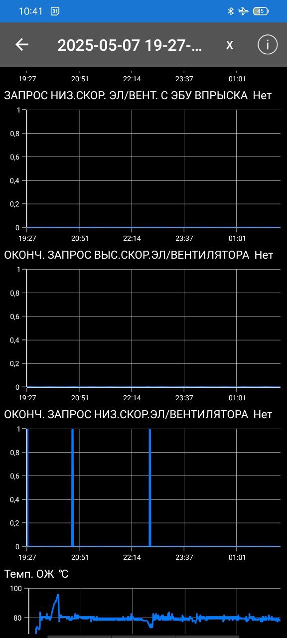

Интересно в карсканере можно что-то вывести, чтобы заметить включение 1 и 2 скорости вентилятора.
30.04.2025, 08:10
#192
Регистрация: 24.04.2019
Сообщений: 596
Время онлайн: 1 мес. 1 нед. 5 д. 19 ч. 4 мин. 49 сек.
: 234
Был(а): 17 июн 2025 16:49
Имя: Николай
Адрес: Дикое Подмосковье
Автомобиль: Renault Duster Drive 1,5 DCI K9K_R858 04.19
Re: Опрос: Температура ОЖ на дизельном Дастере
Как то заморачивался этим. Смотрел в Pyren. Не мониторил, просто проверял на срабатывание, и увидеть 1 в регистре "22204A", включал кондей для этого. В ЭБУ PR_7E0_7E8_11108_RU.csv. Думаю и в карсканер можно
"ST_ЗАПРОС НИЗ.СКОР. ЭЛ/ВЕНТ. С ЭБУ ВПРЫСКА","ET813","22204A","{A:0}","0","0","","7E0"

Наконец-то руки дошли до карсканера.
curbat, как думаете в чем отличие этих датчиков?
Как раз послезавтра поездка. Проверю. Думаю, что пробки будут.
Зачем вторая пара датчиков нужна? Если можно по первым отслеживать? Я так понял, что там либо 0 либо 1.

ViBer, насколько могу домыслить смысл названий датчиков, то если у первого будет 0, у третьего будет 1. И обратно. Поэтому если вывести первый и второй датчики , то будешь знать показания ,третьего и четвертого.
Но наверно лучше вывести все четыре датчика и проверить опытным путем .

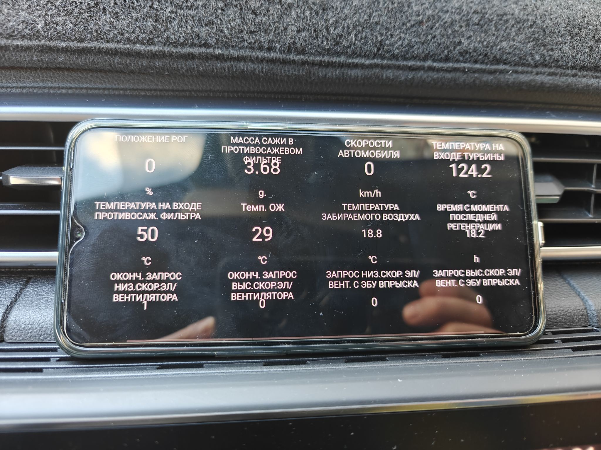

В файле PR_7E0_7E8_11108_RU.csv есть и вторая пара
"ST_ЗАПРОС ВЫС.СКОР. ЭЛ/ВЕНТ. С ЭБУ ВПРЫСКА","ET814","22204A","{A:1}","0","0","","7E0"
"ST_ОКОНЧ. ЗАПРОС НИЗ.СКОР.ЭЛ/ВЕНТИЛЯТОРА","ET819","22204A","{A:6}","0","0",""," 7E0"
"ST_ОКОНЧ. ЗАПРОС ВЫС.СКОР.ЭЛ/ВЕНТИЛЯТОРА","ET820","22204A","{A:7}","0","0",""," 7E0"
Один и тот же регистр 22204А, разные значения А. Первая пара ясно, 0 низкая скорость, 1 высокая. Вторая А=6 (двоично 0110) А=7(двоично 0111)
Это как бы на датчики(input), а выходы ЭБУ(output). Как писали выше, вывести все, и смотреть опытным путем. 1 активен, 0 не активен. Насколько я помню у меня отображалось на одной паре, какой именно точно не помню (вроде первой, сразу всё понятно было  ). Включите кондей, и ускорите мониторинг.

В общем вчера почему-то в сильные пробки не попал, только на 15 минутную. Температура ОЖ поднялась до 96 гр, но показатели не изменились. При включении зажигания единичка была на датчике "ОКОНЧ. ЗАПРОС НИЗ.СКОР.ЭЛ/ВЕНТИЛЯТОРА", но быстро исчезла (как раз фото смартфона с 1кой сразу после включения зажигания). Там же появлялась 1ка когда дважды кондей включал. Но на улице было не жарко +13 потом опустилось до +5. Может поэтому другие датчики ничего не показали.
Сегодня ещё поездка, из Воронежа, днём будет теплее, может получится с кондеем посмотреть и в какую-то пробку попасть.
В +13⁰ температура ОЖ 96⁰ - просто фантастика! Либо че-то некорректно меряет, либо, мне кажется, термостат подклинивает. Даже в +20-25⁰ свой так не раскочегарю.
