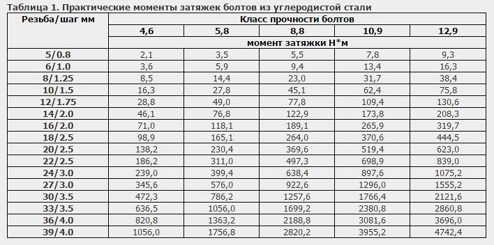

-=Df=-, Да,хороший вариант,положу в копилочку.Вот нашел про ролики генератора-обводной ролик 21 Нм,корпус натяжного-40 Нм,сам натяжной ролик-21 Нм. Что скажите? Не мало ли?

Тип файла: jpg моменты затяжек болтов.jpg (63.1 Кб, 1610 просмотров)

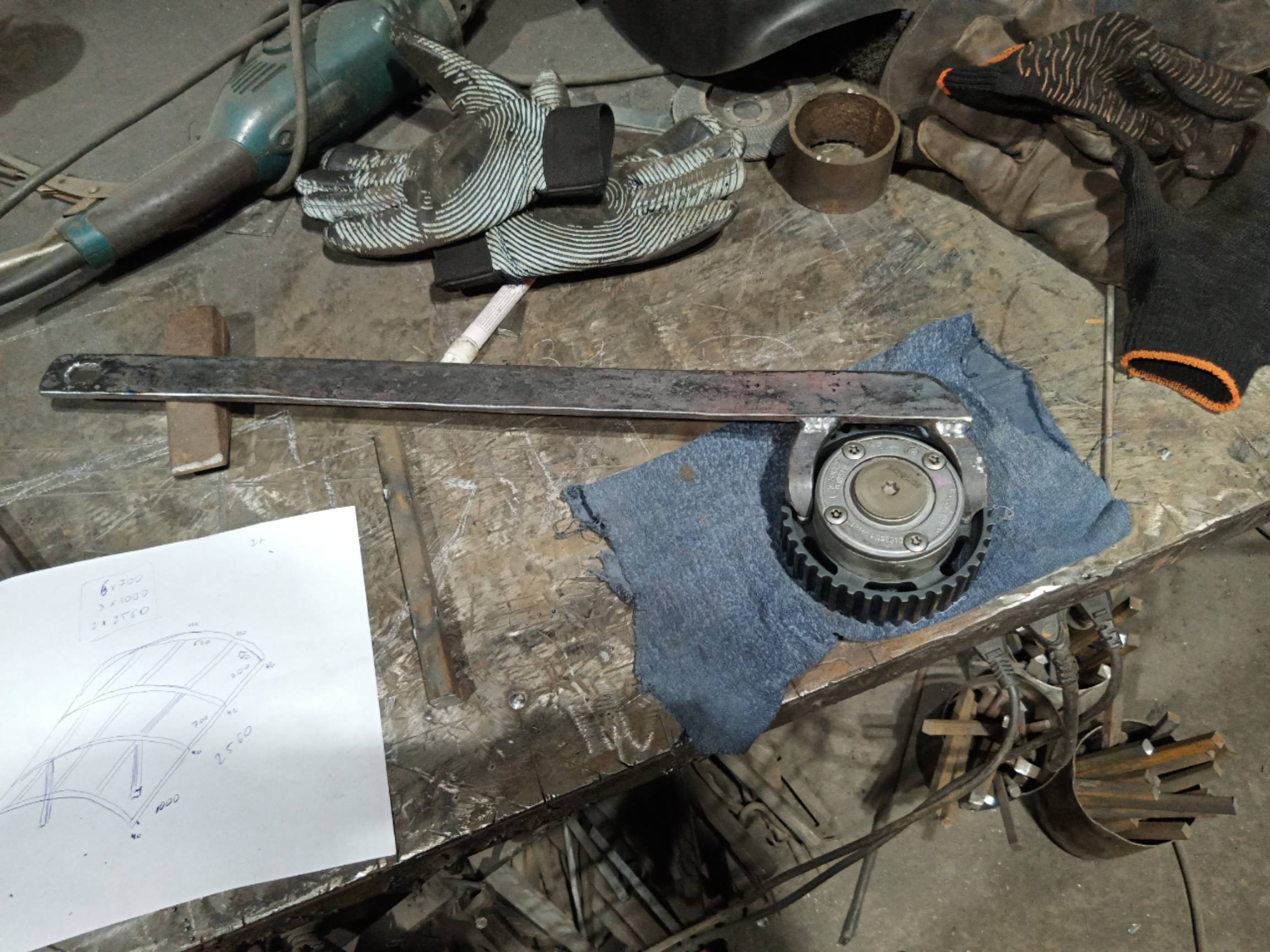

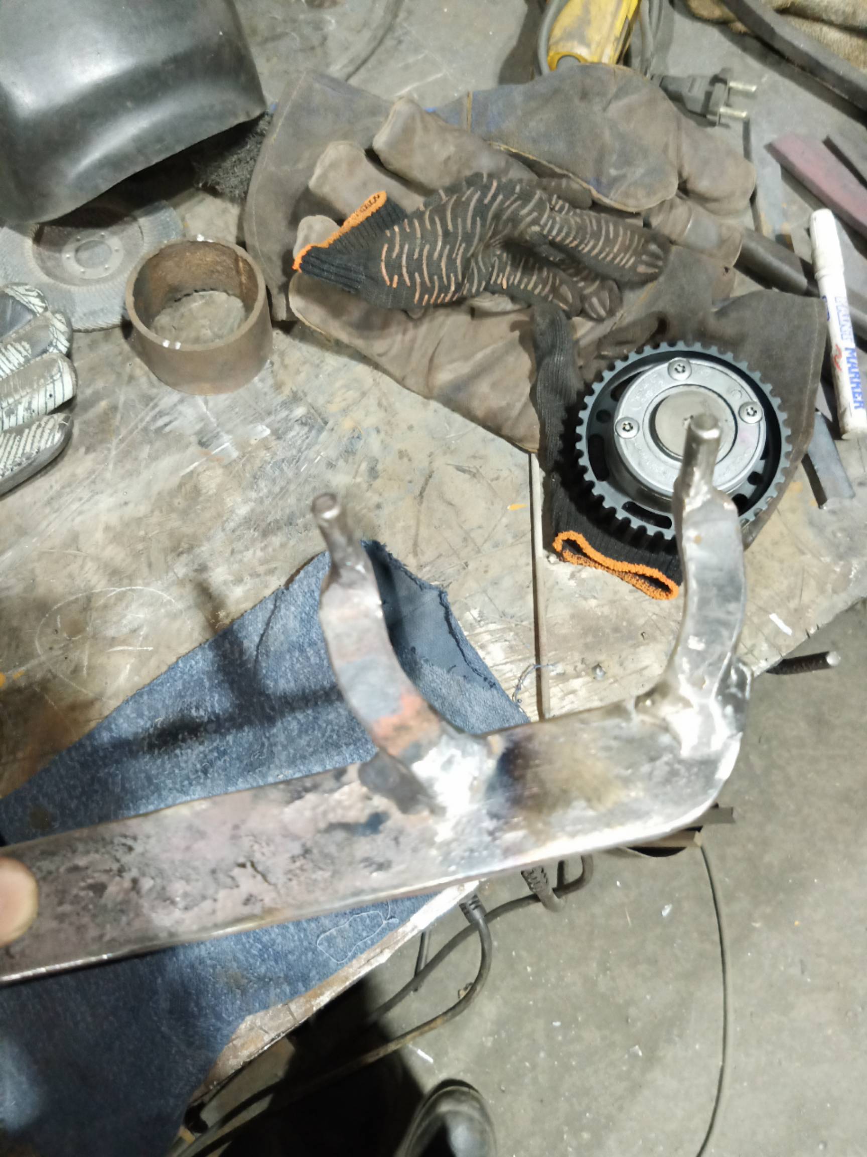

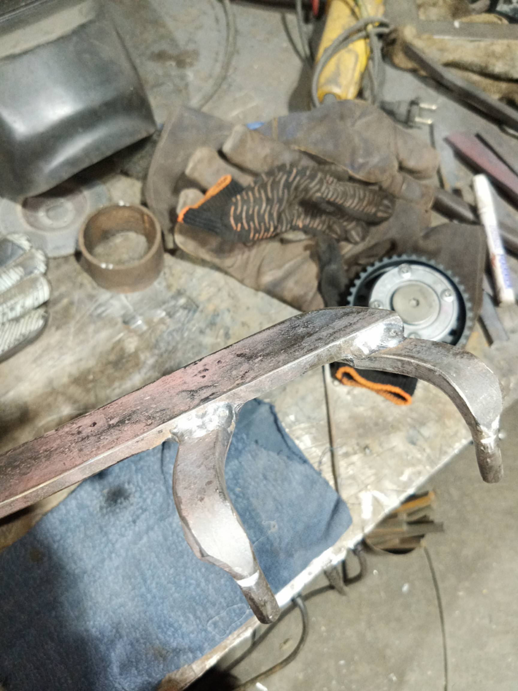

Может кому-нибудь пригодится. Это у меня получился такой стопор шестерней распредвалов. Там отверстия ф 8мм, и между ними расстояние 88мм по центрам. Длина рожек около 25мм. У выступающей части фазорегулятора диаметр 78-79мм. Отверстия на фазорегуляторе и шестерне выпускного вала совпадают. Можно было конечно попроще сделать, и болты на 8 к уголку приварить, но у меня было время и возможность. Там усилие затяжки фазорегулятора 100Н*м. На выпускном валу пишут 30Н*м, а потом доворот около 90°. Я сделал так же, потом проверил, это получилось даже больше 100Н*м. Сначала притягивал не сильно, с пластиной в пазах распредвалов (тоже самодельной, из уголка) и с фиксацией коленвала (хвостовиком сверла ф7,8мм). Потом все фиксаторы убирал, и уже затягивал как нужно, удерживая за шестерню. После опять проверял правильность установки фаз приспособами. Получилось правильно с первого раза. Потом ещё два раз проворачивал коленвал 6 оборотов и проверял фазы, на всякий случай (а свечи сразу выкручивал).
Сальник фазорегулятора использовал ВикторРейнц 813862700. Запрессовывал его набором из шайбы М30, гайки М36 и кузовной шайбы М14; затягивал старым болтом фазорегулятора. Направляющую с сальника сразу снял, за ненадобностью. Перед установкой всё хорошо обезжирил (даже сальник снаружи, на всякий случай), потом он всю ночь обтягивался (нужно 4 часа по инструкции).
Новый фазорегулятор у меня изначально крутился, когда я его притянул на валу. Я его покрутил в разные стороны, он щелкнул, и крутиться перестал (как я понимаю, блокировочный штифт попал в своё отверстие).
На выпускном распредвалу и коленвалу сальники не текли, их трогать не стал.
Ещё странно получилось, что когда всё собрал и завел двигатель, то он поработал несколько минут на холостых, а потом жутко затроил. Я его заглушил, и немного подождал, вспоминая где я мог накосипорить. Потом снова завел его, и он уже работал всё время ровно. У меня одно предположение, что это фазорегулятор маслом заполнялся. Пока проехал только около 100км, такое ощущение, что машина бодрее поехала (но это не точно ).
Блин, опять простыня какая-то получилась, а хотел только про фиксатор написать. Так как сам ничего точного про него не нашел, только про заводские, а они около 3тыс.р стоят.

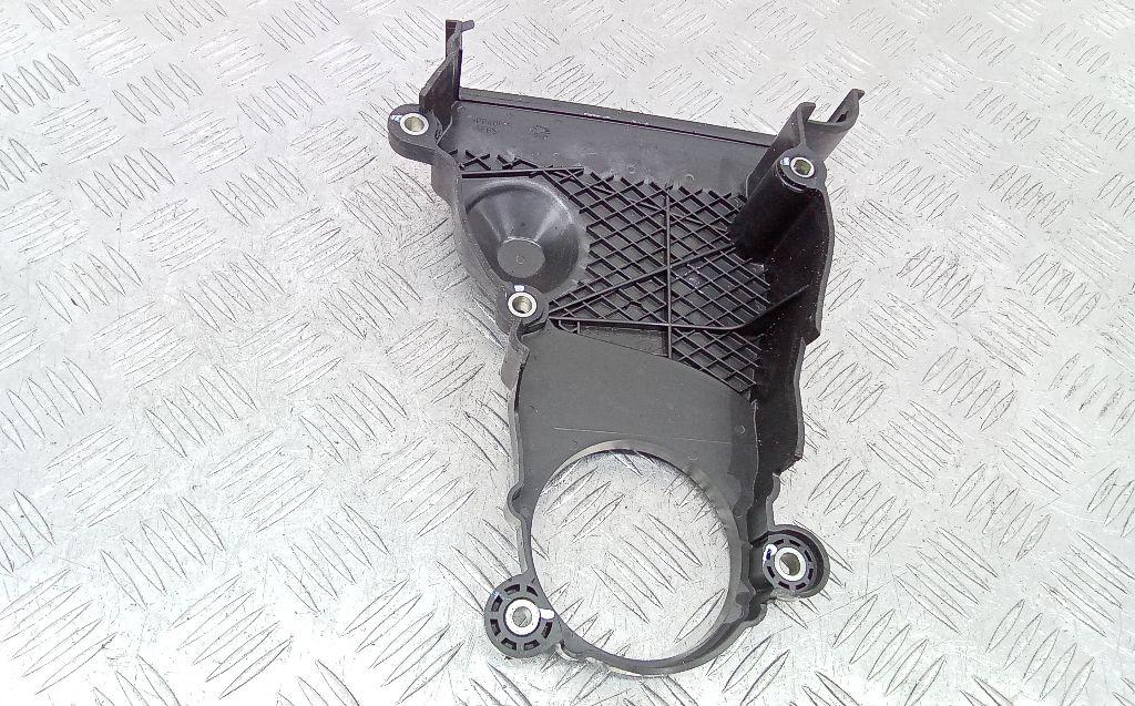

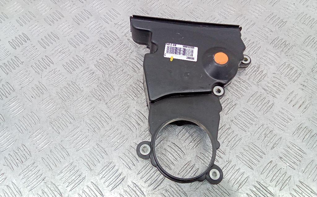

Вопрос по нижнему пластиковому кожуху 135021496R, который закрывает ремень ГРМ снизу. У моего кожуха начала отрываться резина в верхней части, где стык с металлическим кожухом. Оставлять как есть не очень хорошо, варианты либо попробовать приклеить, либо кожух заменить на новый, либо резину совсем оторвать...
Новый кожух стоит как комплект ГРМ, искать б/у на разборах нет желания, думаю попробовать подклеить резину.
У кого была подобная ситуация - как решали проблему?

Просто оторвал, и езжу без неё.

Оторвать, обезжирить и проклеить алюминиевым скотчем.
