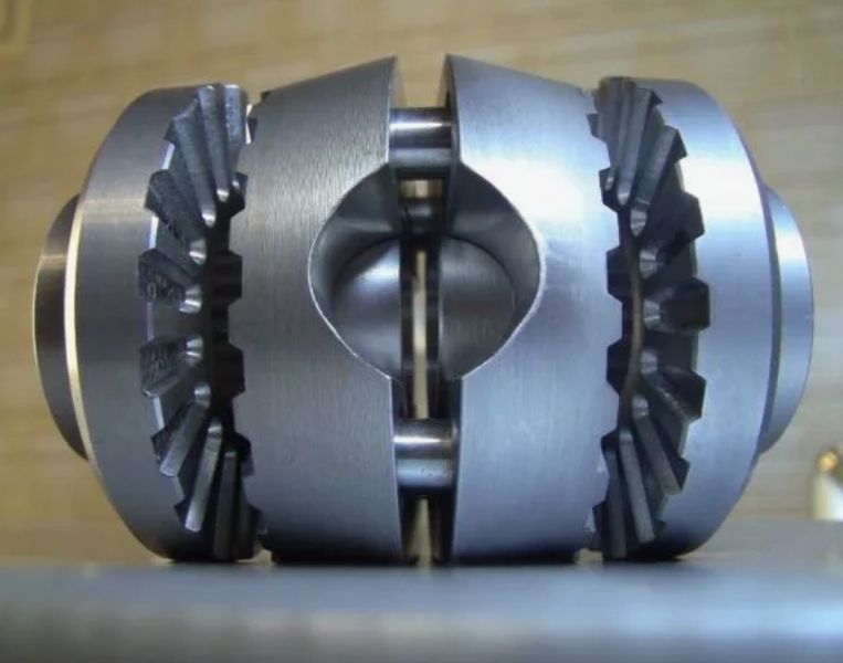

Конструкция блокки как раз и основана на проскальзывание двух тарельчатых косозубых шестерен.
....вот они и щёлкают при повороте

И это происходит только тогда, когда на заднюю ось момент НЕ передаётся. Со свежей блоккой у меня такого не было.
момент нужен для полной блокировки. А так в любом повороте она будет щелкать, даже если кардан снять. Если сцепления с дорогой не допустит проскальзывания одного из колес.

Шум при работе блокировки Блокки®
Во время эксплуатации Блокки® были отмечены несколько
шумовых эффектов:
1. Щелчки.
Блокка® высвобождает внешнее колесо при повороте. Это
означает, что его ведомый элемент (полуосевая муфта)
вращается быстрее, чем его ведущий элемент, так что
проходящие друг между другом зубцы издают равномерные
щелчки, которые иногда можно услышать при повороте.
Отрицательная температура воздуха и/или густое масло
уменьшат этот шум. Это щёлканье абсолютно нормально и
говорит лишь о том, что все работает должным образом.
2. Лязг.
Для обеспечения корректного функционирования в Блокке®
заложен некоторый свободный ход крестовины (оси
сателлитов) в пазах, который увеличивает люфт трансмиссии
в целом. Этот свободный ход может вызвать лязг в карданной
передаче при нажатии и отпускании педали газа, что является
абсолютно нормальным. Такой шум более распространён на
автомобилях с механической коробкой, чем на автомобилях с
автоматической трансмиссией.
ВНИМАНИЕ! Рекомендуем при возникновении шумов,
первым делом убедиться в правильности установки
Блокки® согласно инструкции по установке.
https://4x4vyatka.ru/uploads/files/%...0%B8_05_17.pdf
Такой бред для детей в детском саду, как и в самой инструкции

Конструкция блокки как раз и основана на проскальзывание двух тарельчатых косозубых шестерен. Если они не будут проскальзывать то на асфальте при повороте запросто можно свернуть привод или шрус..При установке блокировки на БМВ (заводской , дисковой) подразумевается замена масла в редукторе , на масло для самоблокирующих дифференциалов, а вот употребления простого масла как раз и вызывает закусывания блокировки на поворотах.
Дисковая блокировка и червячная, работает за счет трения, на высоких оборотах, трение зависит от преднатяга.
Проффессор ты чего рассказываешь детям сказки
Сказочник на фото посмотри, геде тут трение?

Контрольный вопрос ... От преднатяга чего???
Сообщение от Regas Посмотреть сообщение
*Геде* не знаю, но в любом механизме есть пары трения. Если ты их не видишь, учи физику....
