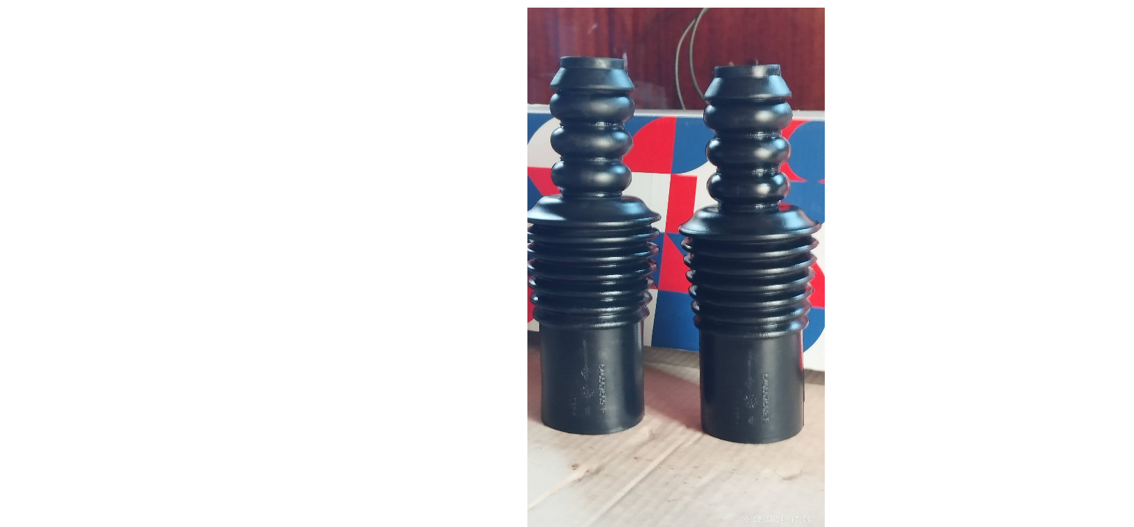

Вопрос про пыльники-отбойники передних амортов, Дастер 1 4х4. Какие марки сейчас лучше-долговечней? С левой норм, а с правой стороны сильно развалился, хочу поменять только его. В сервисе мозги вправили, спросил надо нет менять? Объяснили так: "Пыльник защищает шток, сам то как думаешь?" Сразу понял.
MONROE PK286 есть за 2700 руб и за 3100 руб у дистрибьютера.
Sasik ругают как скрипучие.
Есть вообще без отзывов за 2300 руб RENAULT Артикул 6001549290 из 1 сообщения этой темы.
И еще артикул RENAULT 540507509R за 1400-1900 руб Пыльник ам.пер.DUSTERD10LOGG15RA
и за 1400руб RENAULT 540505149R 25 отзывов , последние годы по 1 отзыву в год. И пару лет назад 1-2 отзыва были ругательные (стучат-слетают не первый раз)
подскажите что с ними не так? ставил на китайские амортизаторы тоже брякают пыльники.длинные они чтоли?
Константин Александрович (Екатеринбург)
13.04.2024 13:51
Тоже ставил рено пыльник на монро аморты G7203, через 1 месяц брякать начал, с правой стороны все хорошо, стуков нет. Аморты менял в разных в сетях Римекс. Как так получилось что стучать начал?
13.04.2024 13:53
Мне кажется что пыльник плохо насадили на аморт, где пластиковая крышка на аморте. Видимо слетела и при каждой работе аморта брякает по нему. Не знаю как исправить проблему, а пыльник одевался с усилием.
Игорь (Москва)
23.06.2024 23:07
Игорь Владимирович (Чебоксары) это заводской брак. Ребята полуофициалы подсказали, постоянные жалобы.
Игорь (Москва)
23.06.2024 23:12
Константин Александрович (Екатеринбург) да как его можно плохо насадить? Это просто такой товар. Кто хочет играть в рулетку, его дело. По поводу пластиковой крышки на амортизаторах, частая проблема, лечится легко, снимается обратно амортизатор и выбрасывается эта крышка, тоже с этим столкнулся, брякало знатно.

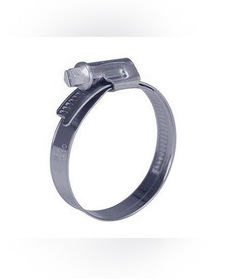

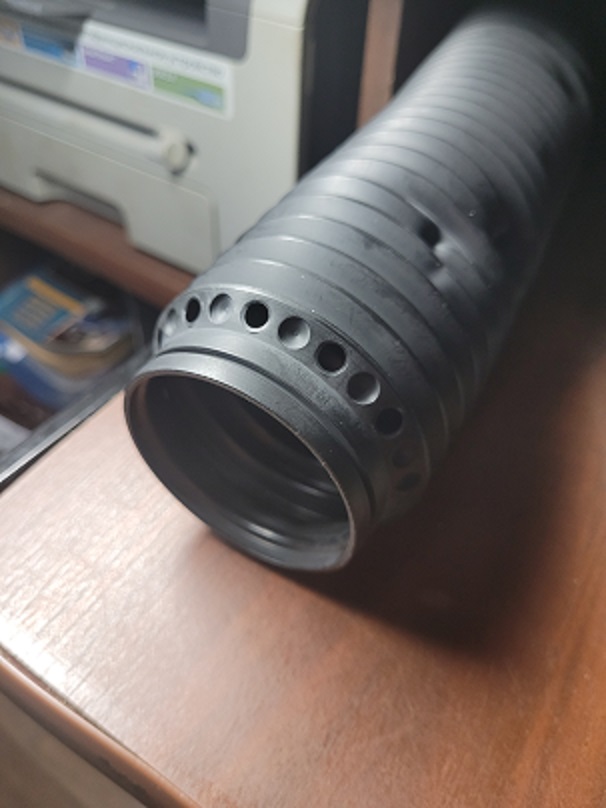

Пыльник можно закрепить сверху хомутом. А слетать начинает из за того что нижняя часть очень плотно садится на амортизатор и при полном ходе внутри резинки создается ваккум что и здирает верхнюю часть по штоку вниз, а потом разбивает отверстие в пыльнике. Чтоб этого не было со стороны мотора в пыльнике сделать несколько отверстий диаметром 5-6мм на выступе манжета. Как на фото.

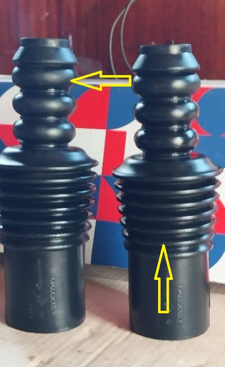

Спасибо, а конкретно какой хомут?
Ну предложу, интересно что в сервисе сказали.
Или можно самому легко установить хомутик пока мастер курит?
Пыльник не совсем такой же.

хомут обыкновенный винтовой, лучше всего если найдешь из нержавейки.
ставить на верхний бублик после установки пыльника на амортизатор. А отверствия внизу гофры, только с той стороны которая со стороны мотора и чуть вперед, чтоб с колеса песок не летел туда.
