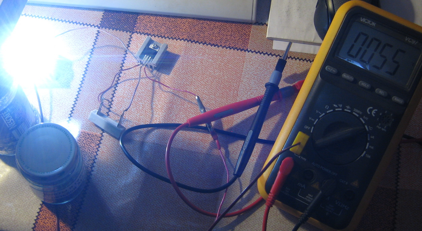

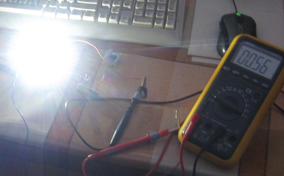

исходный комплект 2W 6000K 80LM 5x5050 SMD LED
с вот такой начинкой
будет оснащен светодиодами CREE Q5 WC 235LM LEDустановленными на хозяйский радиатор.
Здесь он установлен на времянке для определения силы тока и температуры (коричневый - провод термопары)
Ну и как температура и сила тока?
Какой драйвер собираетесь использовать?

zhiv,
При токе 560 mA
температура 55 С
С позволения сказать драйвер - на КР142ЕН (по одному на канал). Ток будет снижен до 350-450 mA (вроде так мне электронщик говорил, у него там свои тараканы...), про компаратор - не помню.
