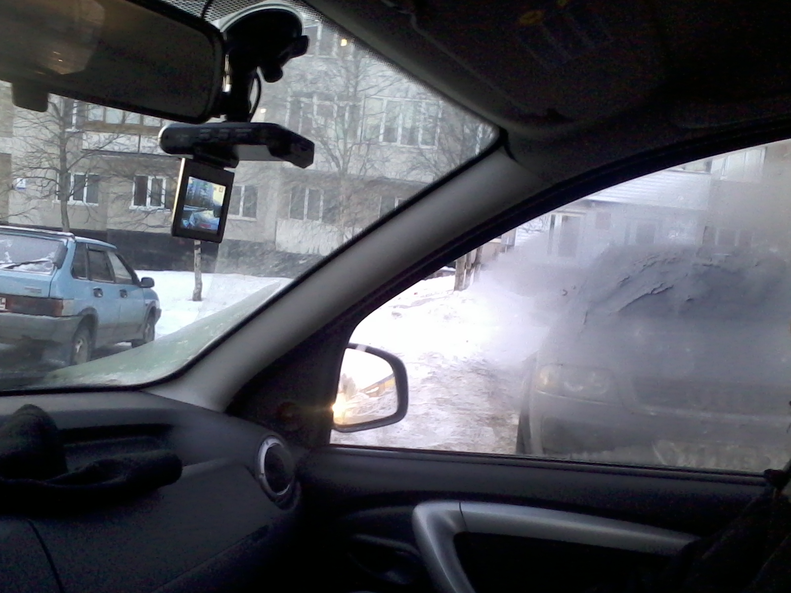

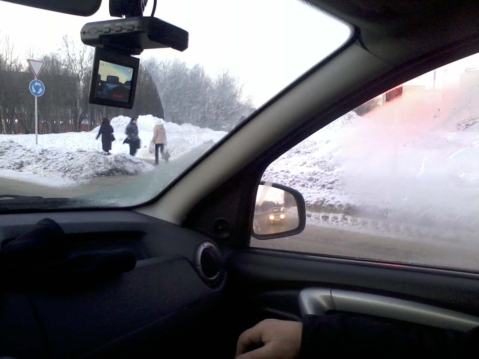

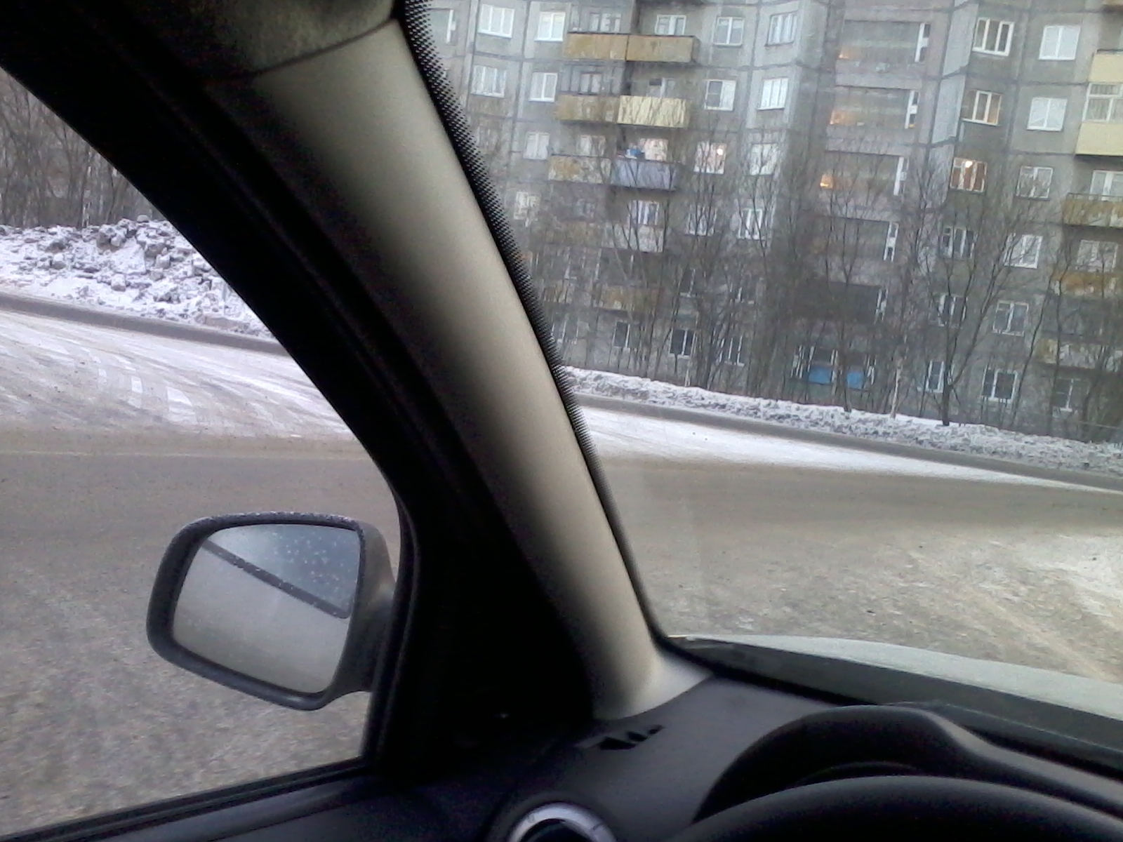

У меня потеет правая сторона,а если мороз больше 10 гр. то замерзает практически совсем,остаётся небольшая дырочка у зеркала. Печка в 2 положении,обдув на стёкла и в ноги,рециркуляция выкл. Вот фотки-после пробега 25 км без остановок

ELISEEVVS
Вложение 20404
Вложение 20405
Вложение 20406
в багажнике заглушки снял сразу после покупки
Попробуйте положение "лицо-ноги", центральные сопла закрыть, а боковые сопла направить на боковые окна (меня так спасает когда в машине >3 человек едит, и они обильно разговаривают

РоманC
А так лобовуха незапотеет? А боковые сопла и так на стёкла повёрнуты.

ELISEEVVS
Вложение 20404
Вложение 20405
Вложение 20406
Я ничего не снимал, все в пределах разумного.
Фотки это гудд, но на них не видно( естесно) идет ли обдув стекла справа, руку поставьте, покрутите регулятором,основной поток воздуха на стекло идет понятно не из боковых регулируемых сопел, а над ними прорези, походу у вас воздуховод слетел, имхо
