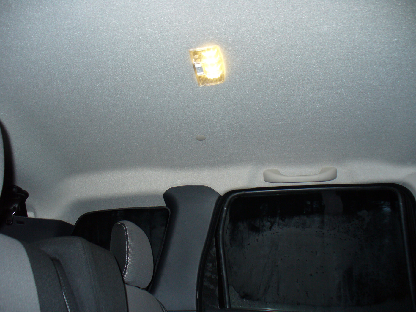

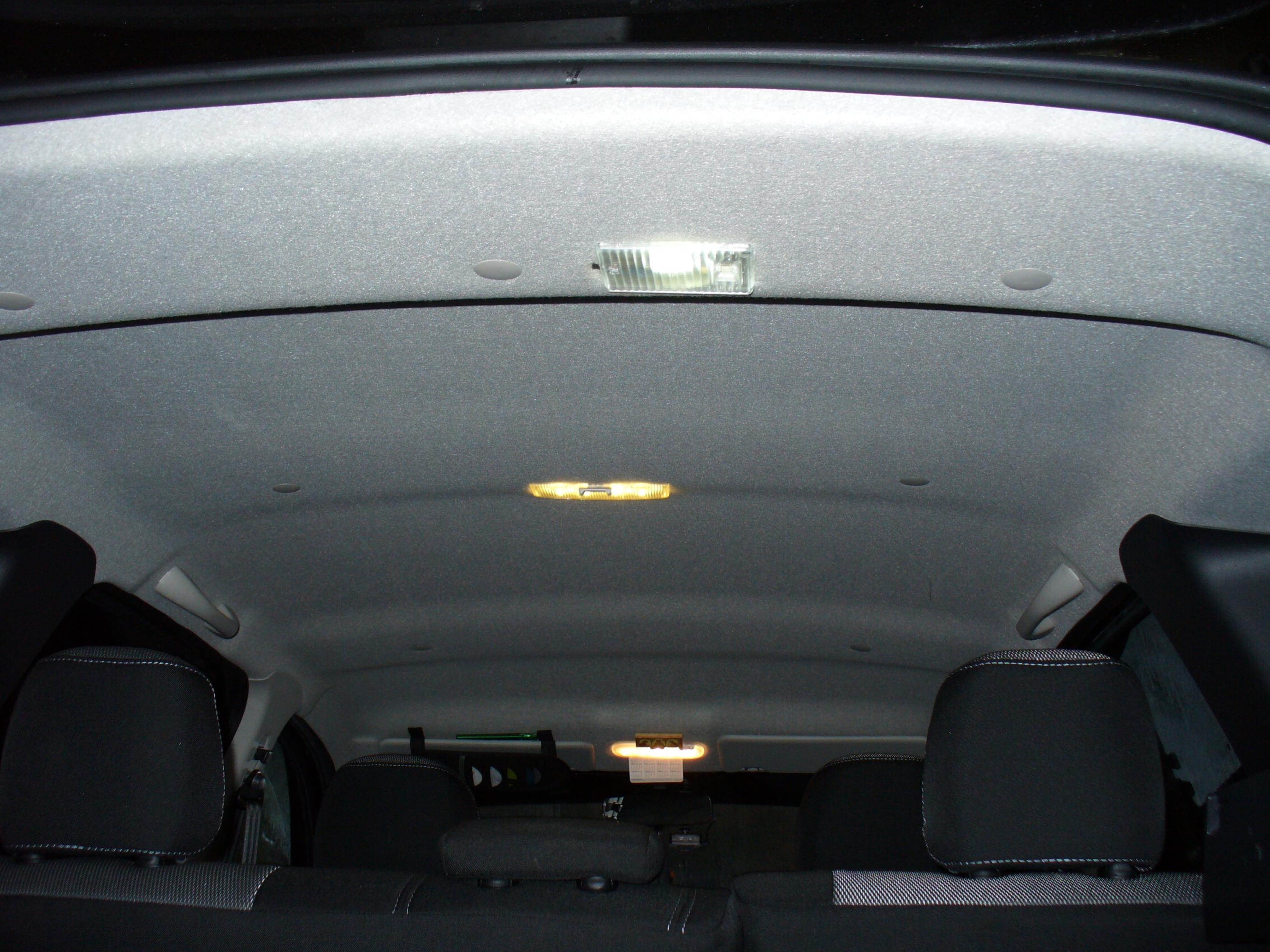

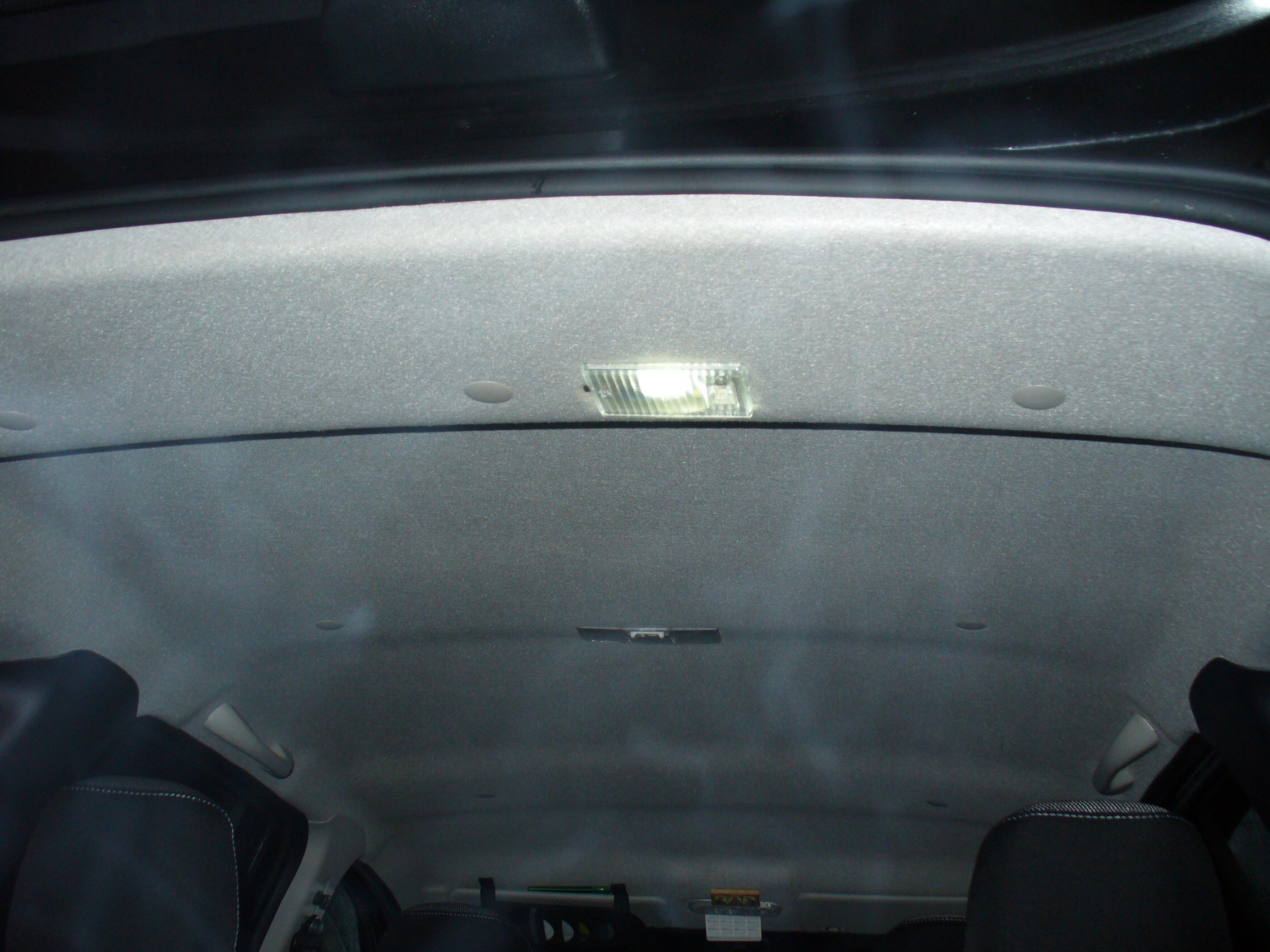

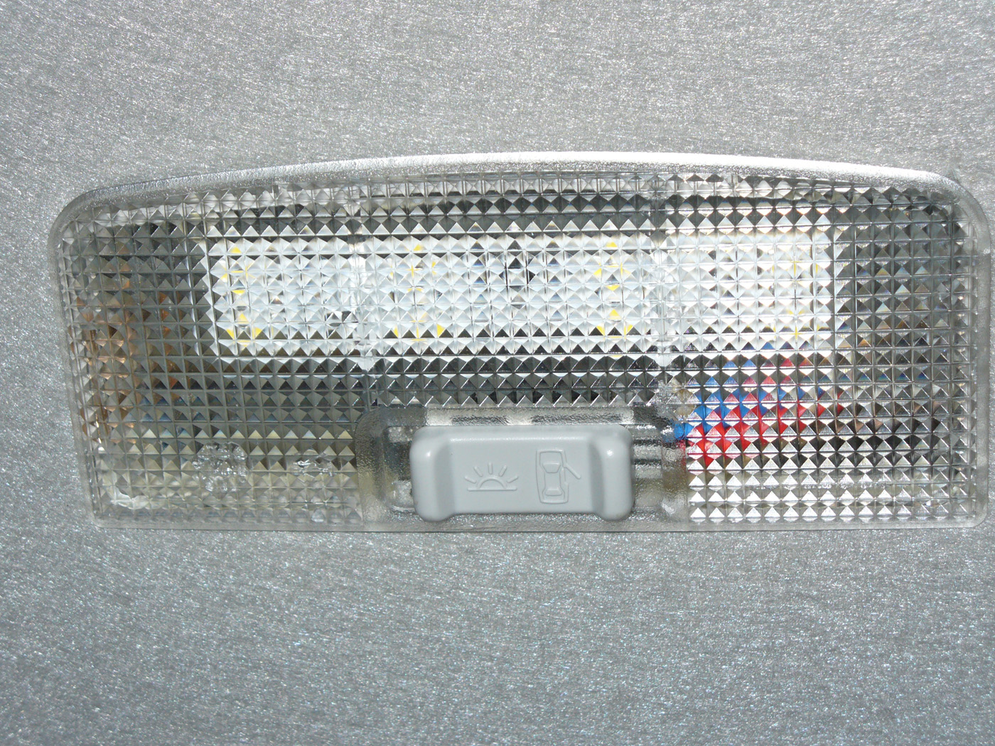

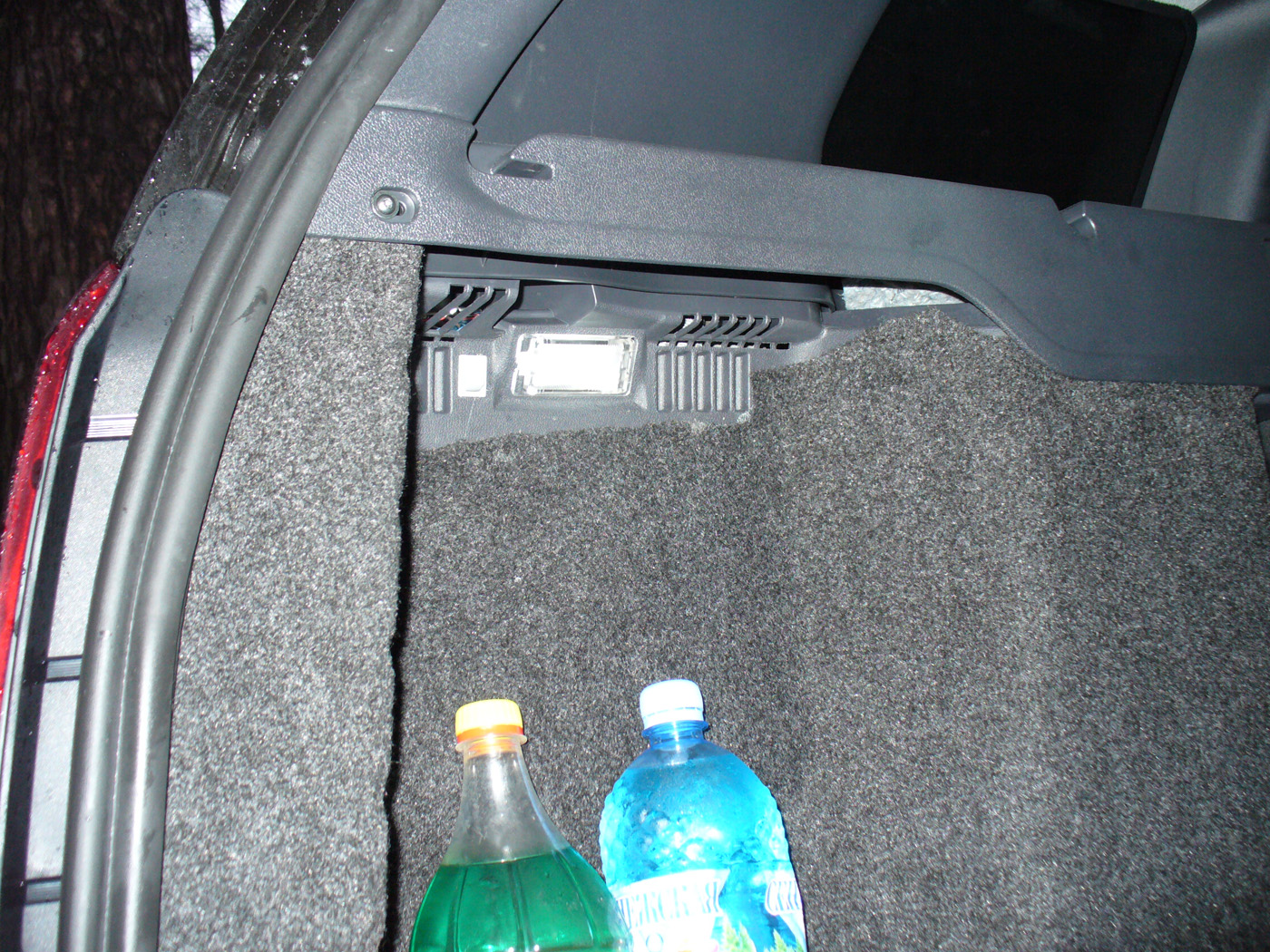

Спасибо форумчаном с этого сайта и с соседнего, за информацию, очень помогла.Решил заняться тоже светом в салоне.В багажнике воткнул выключатель,лампочку диодную.(рис.1)Света мало от стандартного плафона,воткнул с верху такой плафон.(рис.2)Назад в салоне над задним рядом такой(рис.3 и 4)Теперь в салоне так (рис.5).Надеюсь сообщение создал правильно.

Да,он.На соседнем сайте писал,делая задний верхний плафон в багажнике обнаружил жгут проводов под обшивкой,аккуратней!!! Как-то так проходит.  Места установки плафонов промерте иглой.У меня у заднего плафона слева начинается суженние пространства.Над задними сидениями так же выбирал место с помощью иглы.Где сейчас стоит,светит даже на коврики задним пассажирам.На плафоне от приоры отпаял корпус эл.разъёма.Остались три металлических контакта (можно согнуть пониже),протянул провода от переднего плафона,одел "мамы" на провода и соединил с плафоном.
