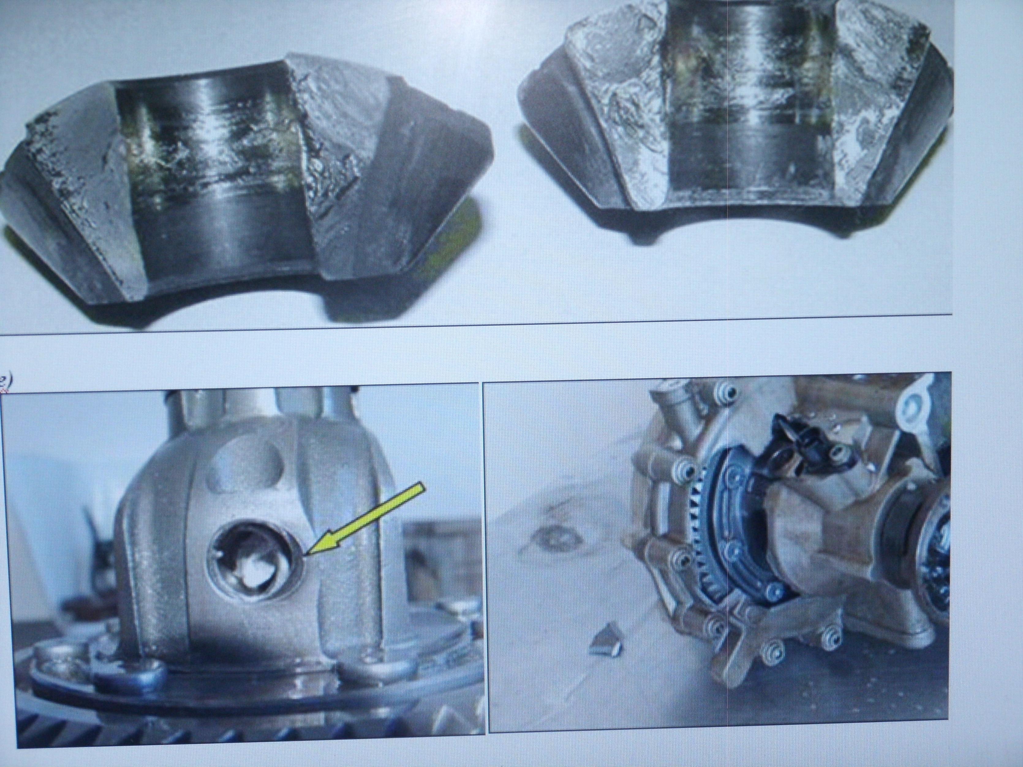

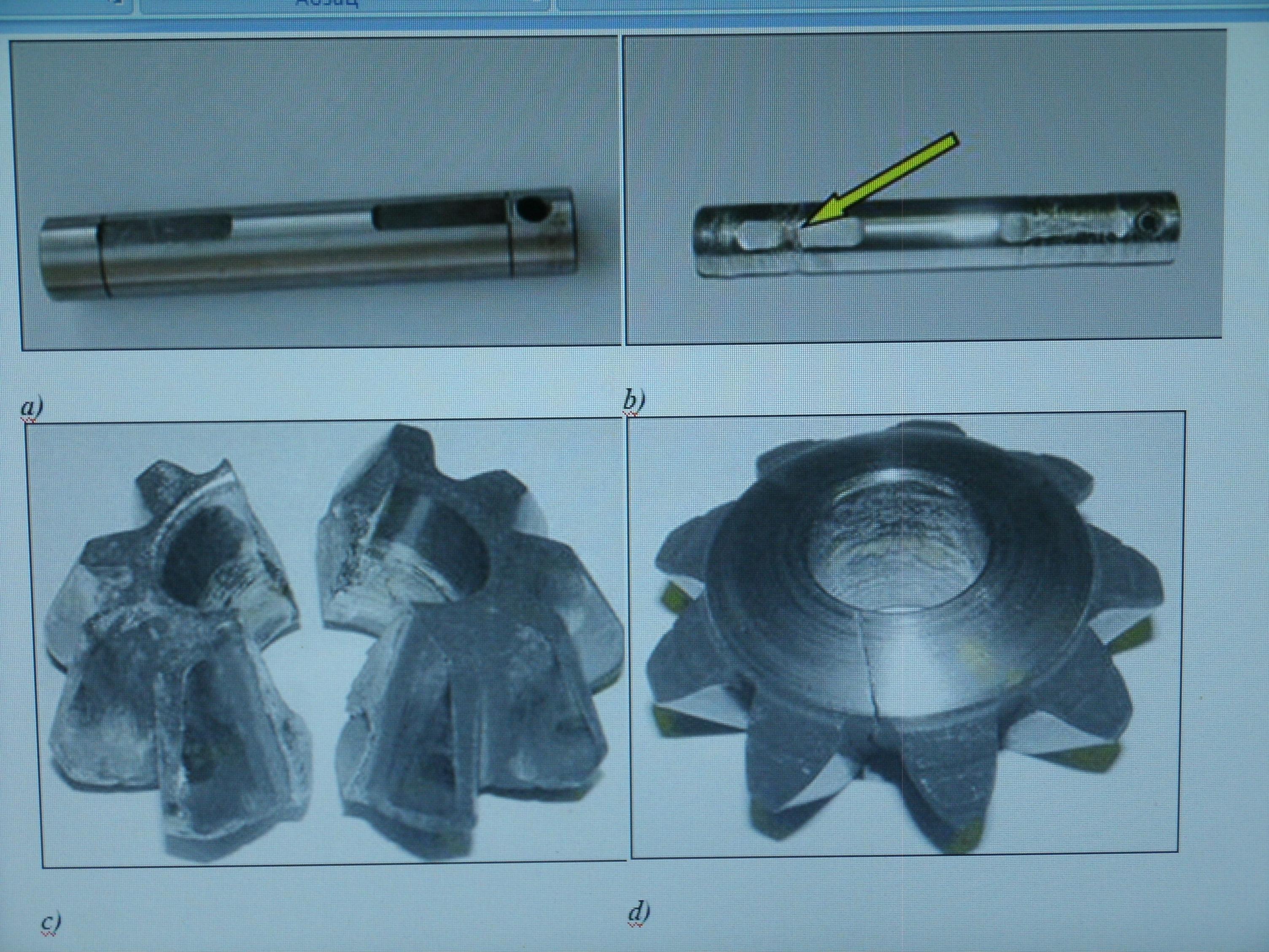

вот:
ID:	21863   Нажмите на изображение для увеличения

фигня какаято получилась, но в принципе разглядеть можно.
Ещё раз оговорюсь что это не совсем по теме -АКПП и буксование - а про вред буксования вообще для автомобилей без антипробуксовочной системы либо с принудительно отключённой последней и при этом автомобили с коническим дифференциалом (дуска с АКПП в частности)
Старый 18.01.2013, 13:32   #107

Жуть конечно страшная, одно мне непонятно как умудряются ездить зимой переднеприводные ав-ли всякие тазики-вазики и прочие авди и гольфы с пассатами, у кот. даже нет полного привода?
Никогда не слышал чтобы от буксования умер межолесный диф-л.
Кстати для диф-лов повышенного трения буксование имеет более разрушительные последствия, особенно не любят это дело торсены и субаровские дифы с вискомуфтой.

вот никогда в жизни не видел дохлый торсен на ауди а работаю с "вагами" уже более 10 лет, а вот на вазах и фольксвагенах наблюдал подобные явления
