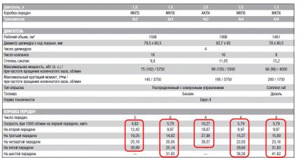

Сообщение от TolR Посмотреть сообщение
По мне основной недостаток 1,6 это слишком "короткая" коробка. На трассе постоянно ищу 7-ю передачу, в городе если нет пробок часто езжу на 5 и 6 передачах. А тот недостаток мощности про который здесь много написано с родной стоковой коробкой (имхо) не заметен. Передаточные числа в стоке оптимизированы под езду с полной нагрузкой и с запасом на тележку, а я например большую часть времени езжу либо один, либо с одним пассажиром. Думаю единственное чего действительно не хватает 1,6 это коробка от 2-х литрового - и это однозначно уменьшило бы расход и улучшило комфорт на трассе.
дык по полноприводных версиях стоят коробки же одинаковые,или я не прав? только на монопроводе пятиступка

Сообщение от !Serzh Посмотреть сообщение
Неа, ВСЕ коробки разные
Вложение 24556
