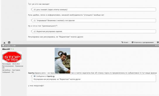

Нет не так, а как лапоть мозг выносит на всех форумах дастероводов
 За что и был забанен!  Я смотрю он и тут всех брехунами обзавает? Ну он неисправимый троль!Не злитесь на него.На нем природа не просто отдохнула, а оторвалась по полной
