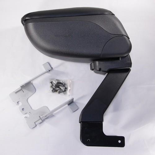

Заказал в Германии такой... 80 евро с доставкой DHL... Приедет, посмотрим...

Сообщение от Vovanych13 Посмотреть сообщение
zizigal, Дай ссылочку.
Ссылочки нет... Заказывал через знакомого... Могу помочь если что... Но сначала сам получу, посмотрю что за подлокотник...
