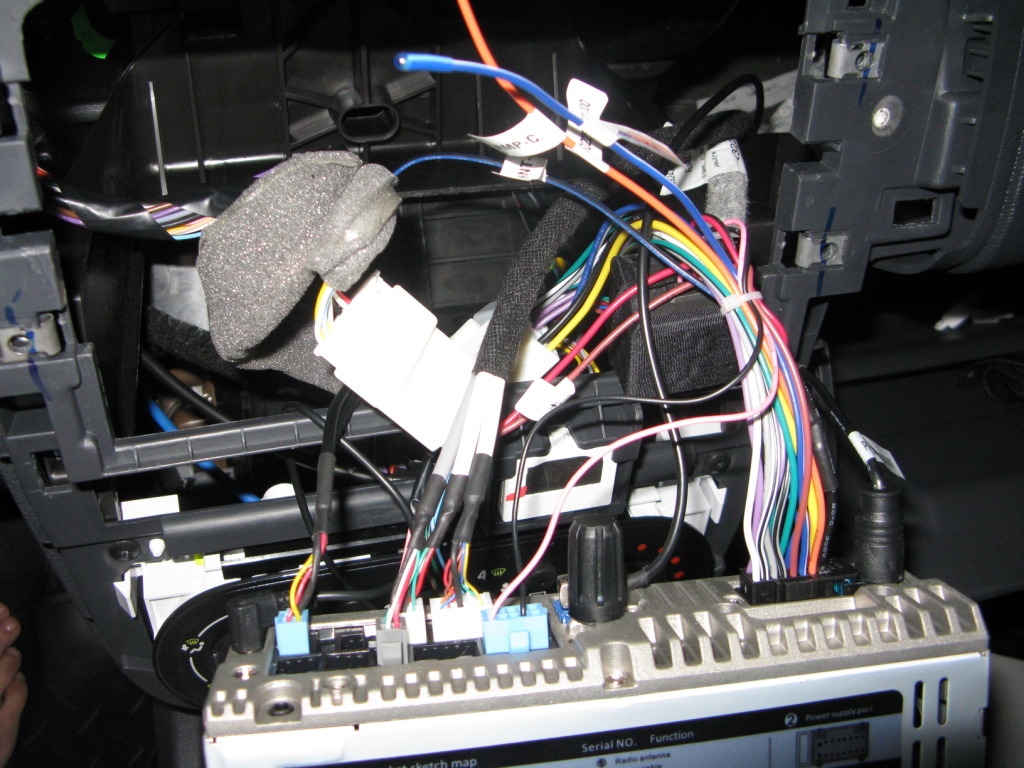

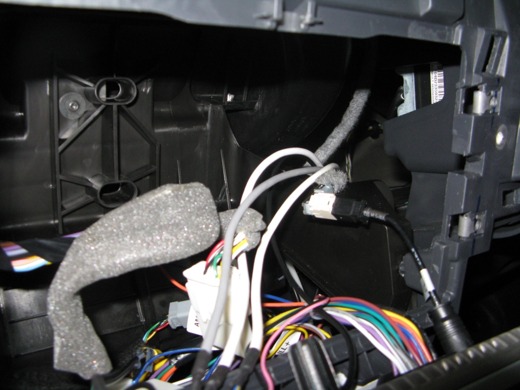

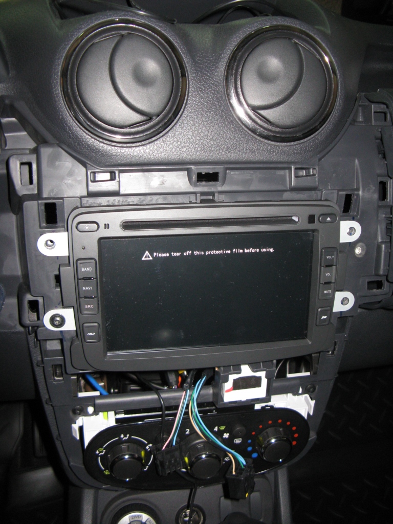

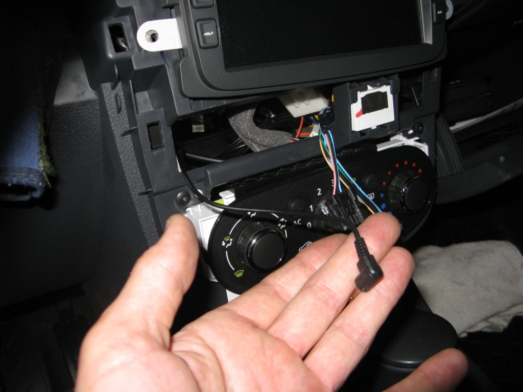

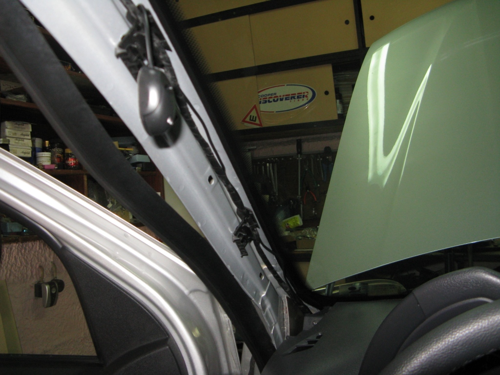

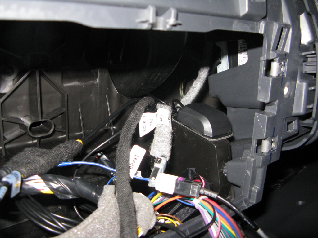

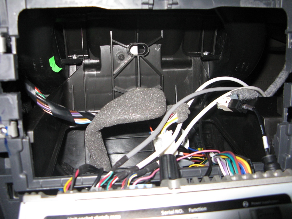

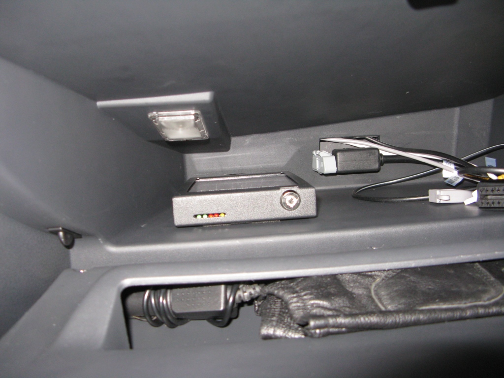

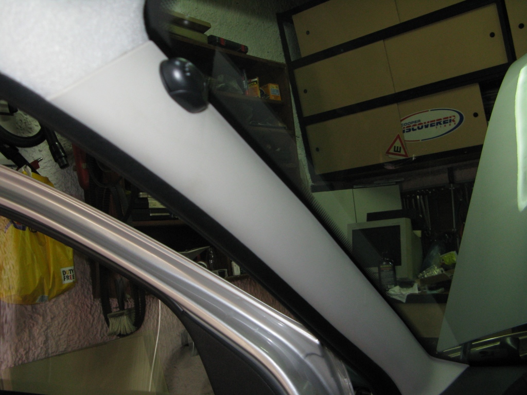

вот и я выкроил времечко для установки C157 . встала как положено немного пришлось поиграть при затяжке саморезов для четкой выставки по центрам. аппарат понравился -все переходные провода в комплекте (антенна питание подрулевой джойстик ). интерфейс понятный полчаса потыкался все логично и понятно.(на русском) телефон коннектится без проблем но записная книга с самсунга -кроказябры с другого пока не пробовал.понравился эквалайзер помимо + и - по частоткам есть внутри колесика выбор фильтров . установил навител (хотя его обещал продавец-надул китаеза) ловит уверенно даже в закрытом боксе.антена с магнитом на скотч пришлепал мет-ю пластину а на нее антенну ( см. справа на фото в проеме) загрузка навитела по скорости как на андрюше 4.2 . микрофон выносной -закрепил на стоике (родной не подходит ) .радио ловит очень хорошо (у меня в боксе очень плохой прием а эта легко сразу словила 7-8 станций -чисто. dvd не тормозит (2.2 ГГб) больше не пробовал да и в машине не вижу смысла крутить с большим объемом.не понравилось то что при прослушке например радио не могу отключить просто кнопкой выкл.такой нет -только переключением источника сигнала dvd или другим. а так же что греется зараза может это и не критично (примерно 50 градусов) звук не хуже родного но на штатных колонках вообще ловить нечего а по сему решил прикупить новую аккустику фокал компонентный вперед коаксиал в зад.по результатам отпишусь.но с установкой придется повозиться т.к надо изготовить кольца под динамики и т.д ( диаметр динамика 165мм а посадочное в дверях 160 мм) плюс проклеить стп на железо) и еще одно но - пока не нашел проги под вин се6 для диагностики-может кто подкинет ссылочку(для андрюши куча) а тут засада. и желательно по вай фаю.и тогда будет счастье (не надо смарт из кармана доставать) Так же есть возможность перепрограммировать кнопки руля пока не получилось все делаю по инструкции а в ответ все остается как и было.Задняя точка опоры снята с родной магнитолы. вообщем аппарат понравился покупкой доволен.
ID:	33106   Нажмите на изображение для увеличения
ID:	33107   Нажмите на изображение для увеличения
ID:	33108   Нажмите на изображение для увеличения
ID:	33109   Нажмите на изображение для увеличения
ID:	33111   Нажмите на изображение для увеличения
ID:	33112   Нажмите на изображение для увеличения
ID:	33113   Нажмите на изображение для увеличения
ID:	33114   Нажмите на изображение для увеличения
ID:	33116   Нажмите на изображение для увеличения
ID:	33117   Нажмите на изображение для увеличения

Сообщение от svu1965 Посмотреть сообщение

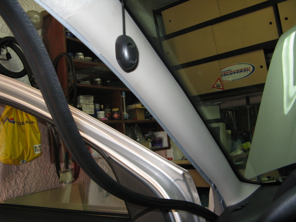

...микрофон выносной -закрепил на стоике (родной не подходит ) ...
А родной как-нибудь отключал? А то мне ОД устанавливал и в итоге не какой микрофон не работает. Внутренний скорее всего думает что подключен внешний, а внешний (родной) не правильный и не работает.
Старый 23.07.2013, 12:21   #313
svu1965
Аватар для svu1965
Онлайн: svu1965 вне форума
Был(а): 24 окт 2024 17:21
Адрес: г.Екатеринбург
Автомобиль: DUSTER 4*4 PRIVILEGE
По умолчанию Re: НЕштатная магнитола CompuCN CN-A157
Родной -имеется ввиду от штатки т.к он электретный или конденсаторный (три провода).От встроенного связь не проверял -думаю что выносной будет покачественней и ближе к говорящему.
Незнание мат.части не освобождает от ответственности.

Да родной, штатный, от которого три провода. Как его отключить? Куда эти три провода идут? В тот здоровый пучек что справа? Как их там найти?

[QUOTE=MWM;395626]Да родной, штатный, от которого три провода. Как его отключить? Куда эти три провода идут?
Да как то даже не обратил внимание. как понимаю в разъеме на магнитоле к ним ничего не подходит.

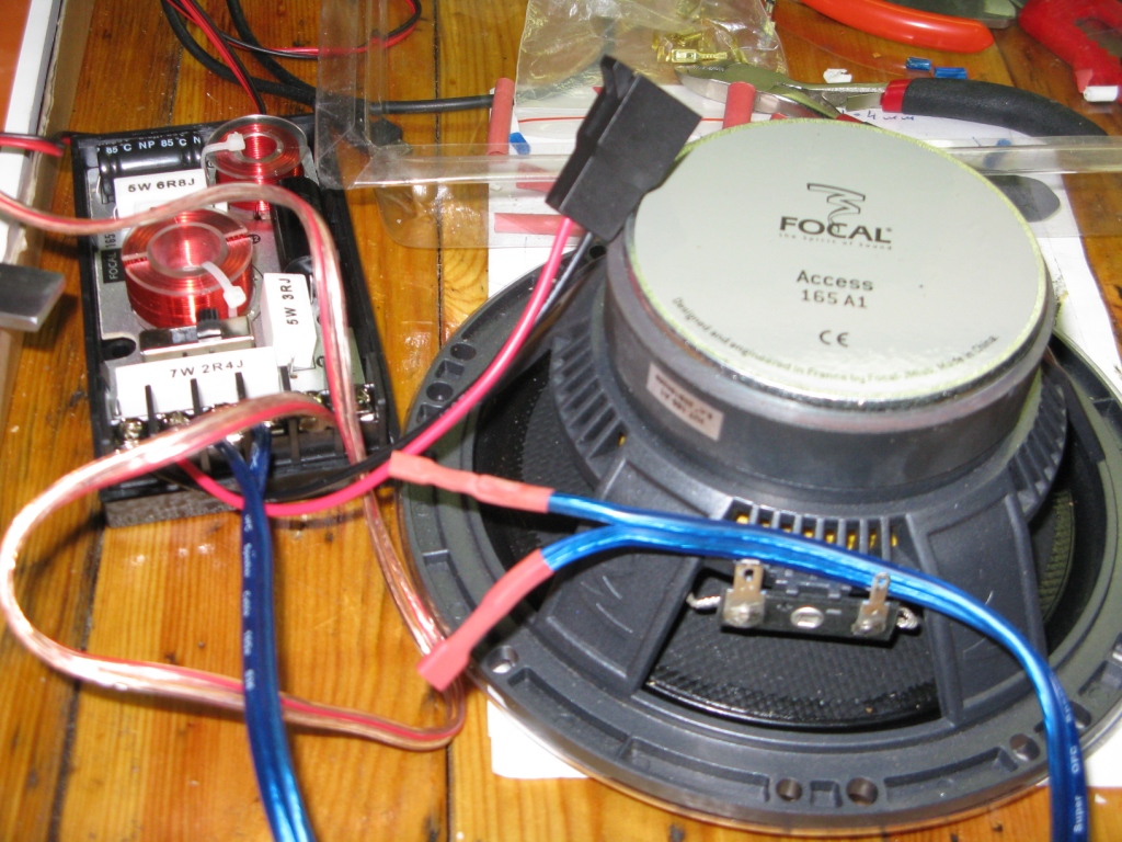

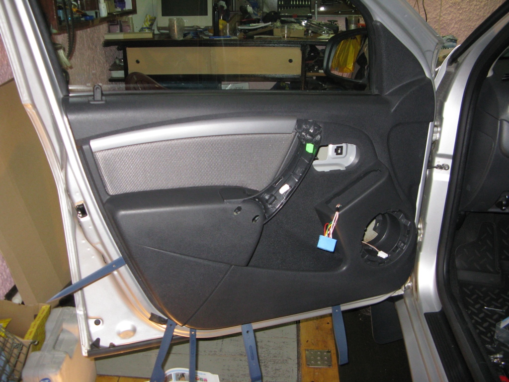

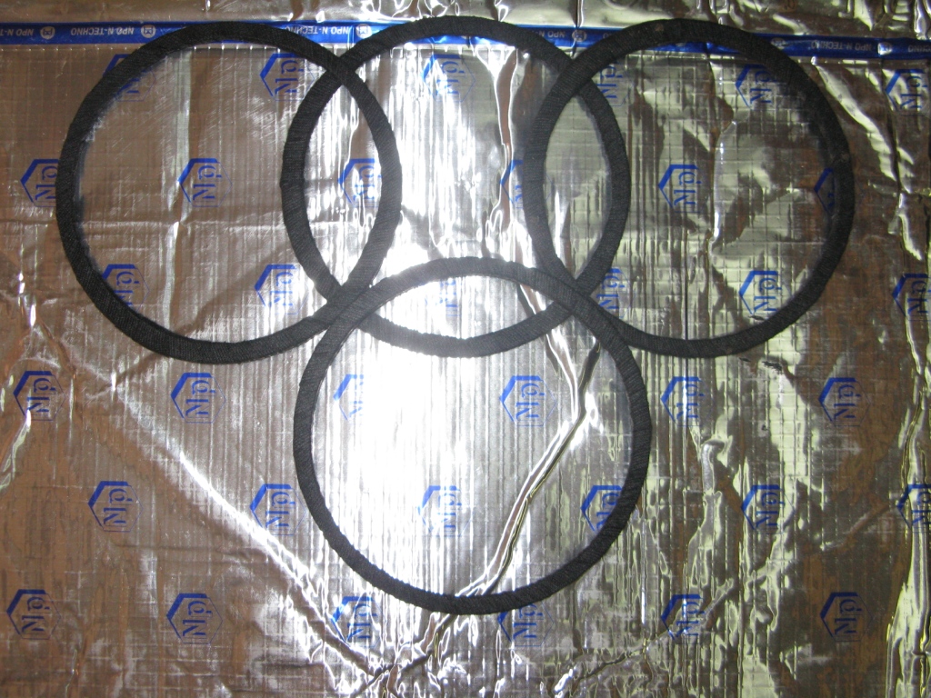

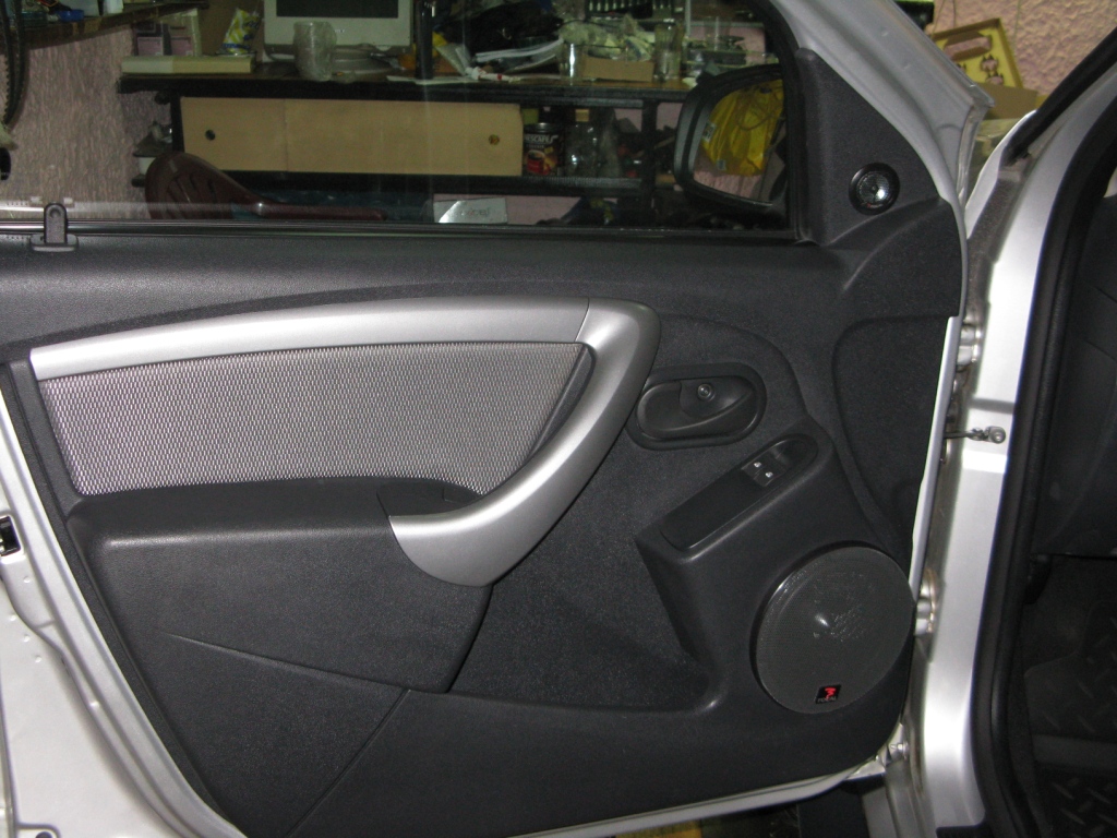

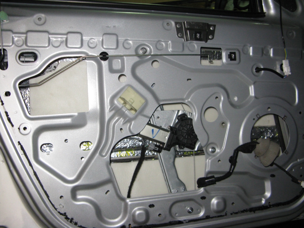

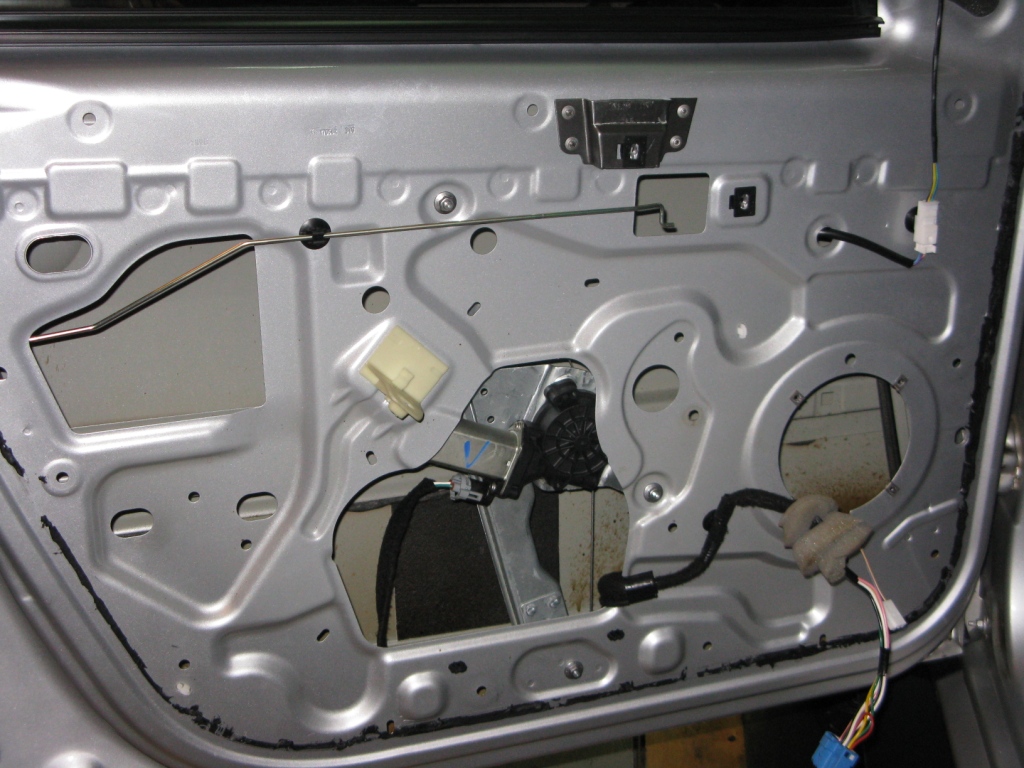

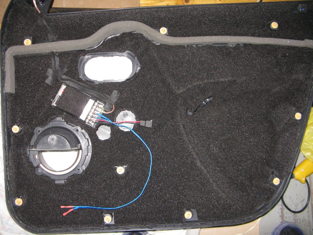

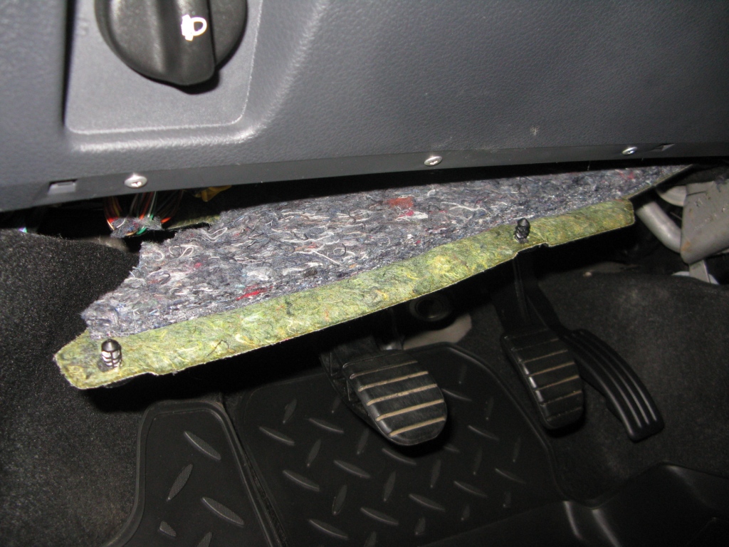

Как обещал ранее выкл-ю фото доработки дверей пока передних.После проведенных действий и подключении аккустики дело со звуком повернулось приятной стороной а именно звук стал приятный , чистый ,появились басы, верха словом и деньги и время потрачены даже очень не зря.Результатом удовлетворен ( не смотря на то что звук идет от головного) Используемые материаллы-СТП . абрез герметик на изолоне 5мм. бензин калоша. битопласт.переходник на штатный разъем. провод с наконечниками да и динамики собственно- фокал .
