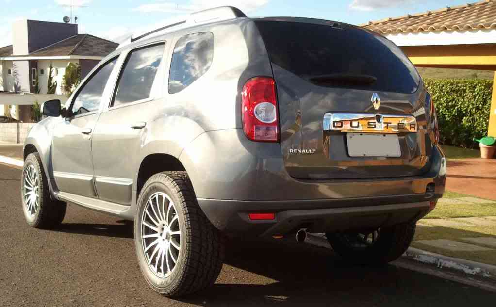

Re: Диски и шины бОльшего размера на Дастер.
диски Replica MZ36 7x18/5x114.3 D67.1 ET50
резина 225\60 18
покупал проставочные (центровочные) кольца (необходимости особой нет, можно и без них)
подкрылок в полностью вывернутом состоянии не задевает (запас 5 мм примерно - фото позже)
вот так на машине
ну и на машине
прибавка 2 см к клиренсу (4см к общему диаметру)
по жесткости разницы между стоковыми 215\65 не ощутил, динамика осталась неизменной (опять таки по ощущениям), тормозится так же как и раньше (не нравятся мне тормоза на дастере).
