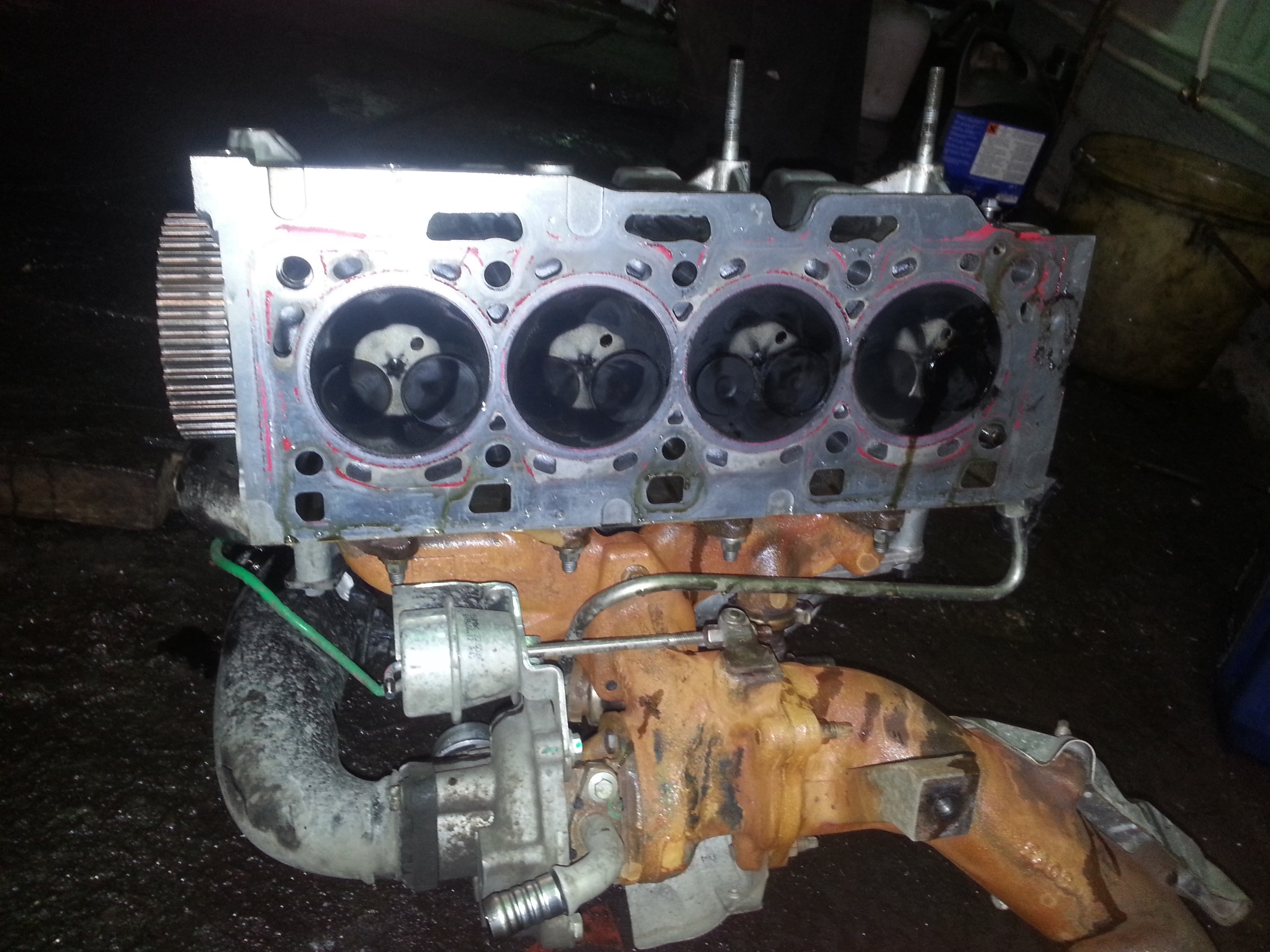

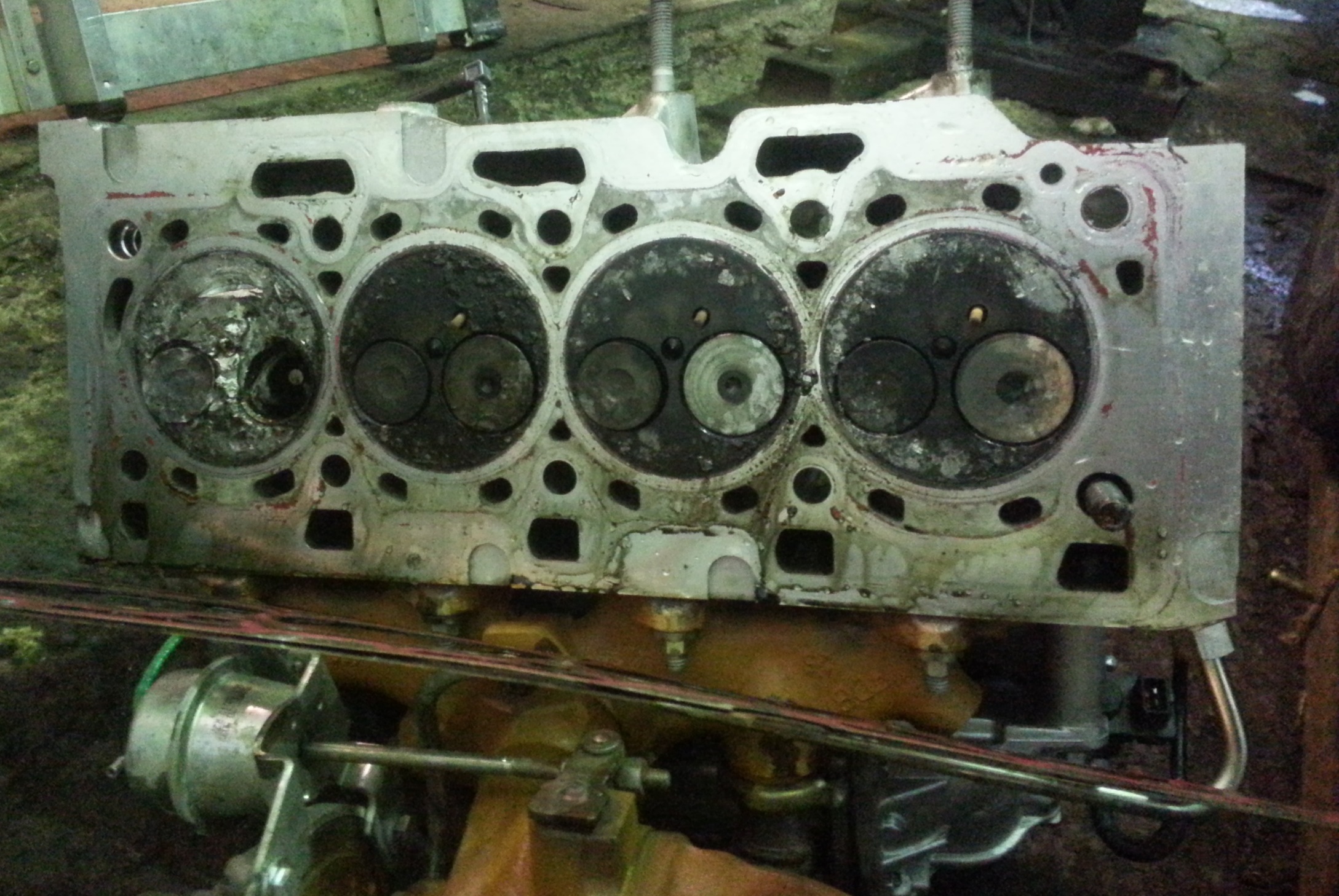

Вот фотки двигателя который клина дал.

Сообщение от killerpest Посмотреть сообщение
...эххх,блин...сочувствую...думаю ,что причина в низком цетановом числе солярки и высокое содержание серы еще плюсом к этому...дело,думаю не в некачественном масле (хотя возможна пробка в маслянной системе при подаче в механизм ГРМ из-за некачественно масла (смолистых отложений в канале подачи) как следствие маслянное голодании в ГРМ, но кажется чето маловероятным,мотор столько бы не вытянул после ТО)...от более раннего воспламенения перегреваются тарелки впускных клапанов (на впускном клапане тарелку и оборвало) и соответственно и втулки направляющих клапанов,а дальше прихват или разрушение самой тарелки клапана...
...дизелек должен был работать "жестко",чтобы такое произошло и Вы явно бы услышали разницу...
Масло сливали, какое? Анализ не делали?
Дело было не в бобине ......

Это не мой двигатель. Это двигатель самого первого обратившегося. А соляра у нас одна для всех. Евро -4. Ей заправляются все поголовно, так как ее завозят для транспорта нашего горно-добывающего комбината. А техника импортная и капризная и не будет работать на плохом топливе.

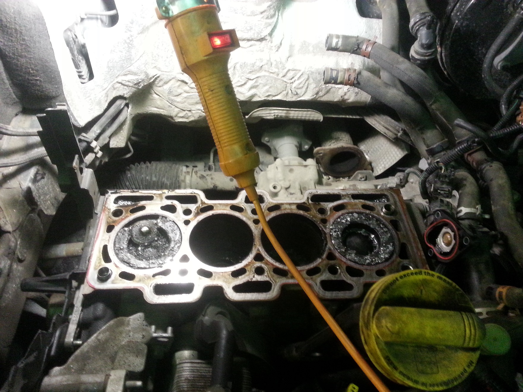

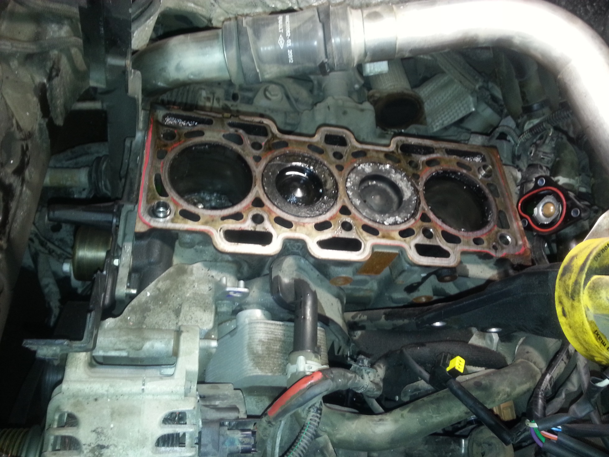

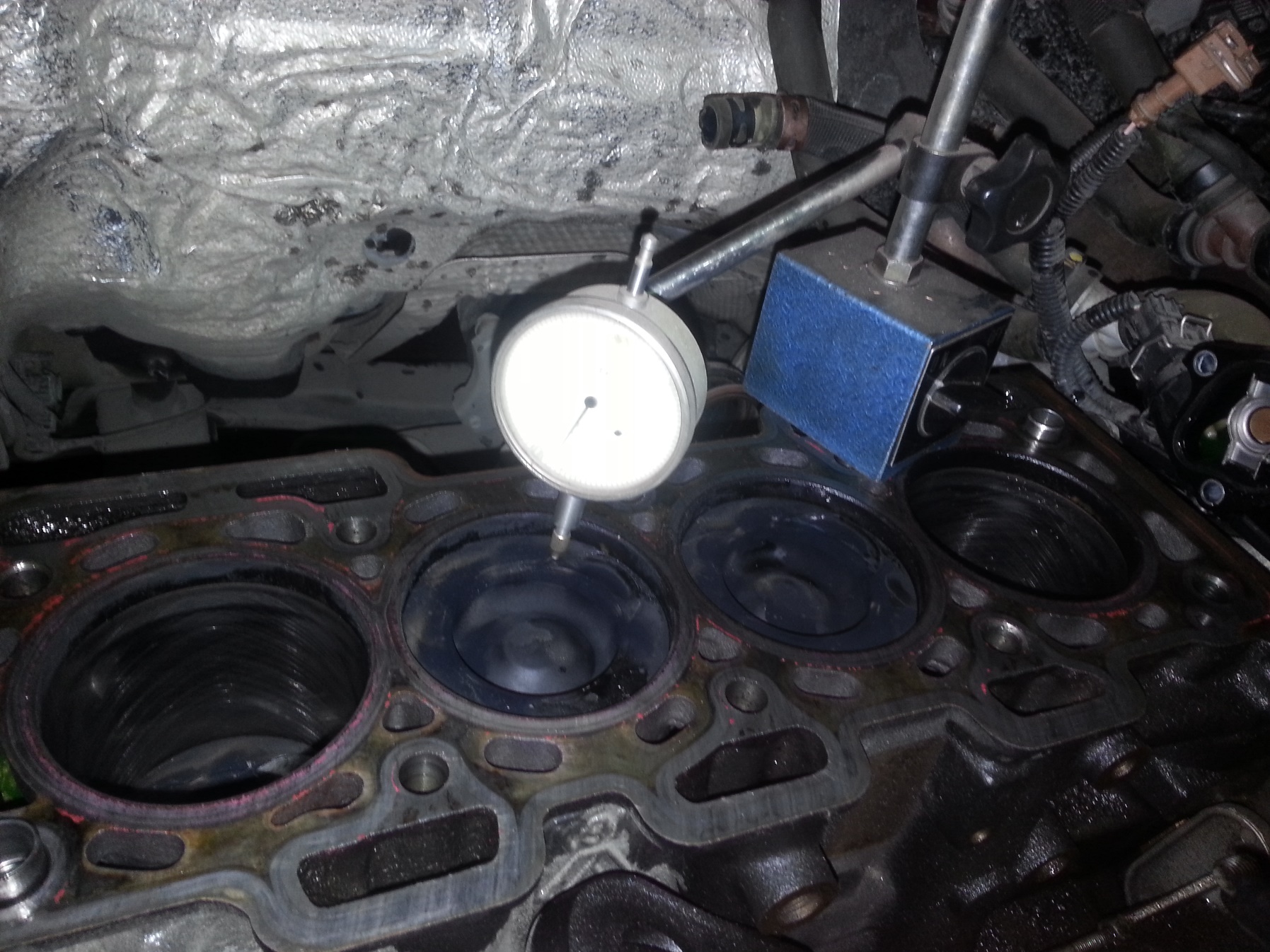

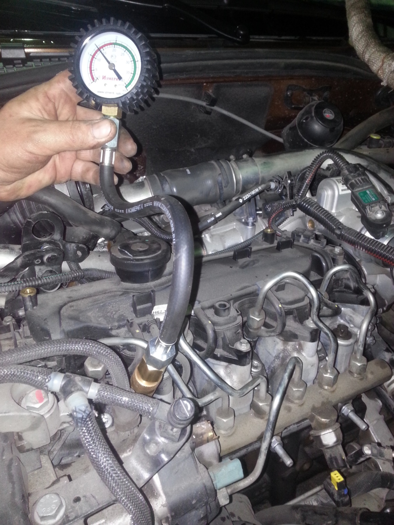

Только вернулся из сервиса. Разобрали двигатель, опять же не мой. Все впускные клапана били по поршням. Особенно сильно досталось первому и четвертому поршню, Но повреждений блоку или голове не видно. Может если инет позволит выложу фотографии.
И компрессия по цилиндрам 14 очков, вместо нормы 18.
В этом сервисе обслуживаются только машины рено, про других на местных форумах тишина.
---------- Добавлено в 23:44 ---------- Предыдущее написано было в 23:41 ----------
killerpest, проясните пожалуйста...все таки фото не отражают реальной картины...я так понимаю,судя по второму фото( (вставил ниже),что нагара больше рядом с впускным клапаном четвертого и третьего цилиндра(крайний справа на фото и следующий за ним справа налево)...я правильно рассмотрел?
...если это действительно так ,то причина ясна мне на 99%...
