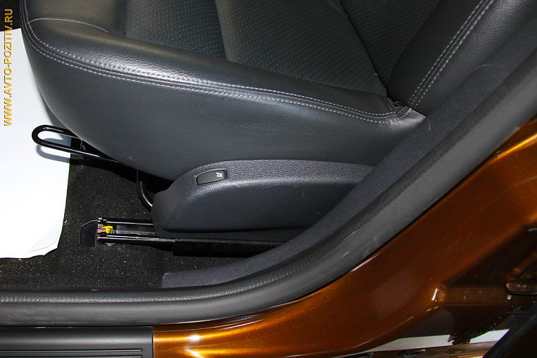

А вот вопросик, есть новокупленный 2,0 expression (не мой, коллеги). Сиденья греются,как положено (нагрелись-отключились). Но не нашел хозяин выключателей! Какие у кого версии, или информация есть?

20.11.2013, 13:41

Плохо смотрел.

Re: Подогрев сидений
Сообщение от dg972
Плохо смотрел.
И куда же он забыл посмотреть, укажите местечко, плиз?

На боковинах сидений смотрел?
Сообщение от vvm373
а как же он их включал? (вообще кнопочки слева и справа соответсвенно за сидушками на пластиковой вставке как писАли выше)
Сообщение от vvm373
Вот.
