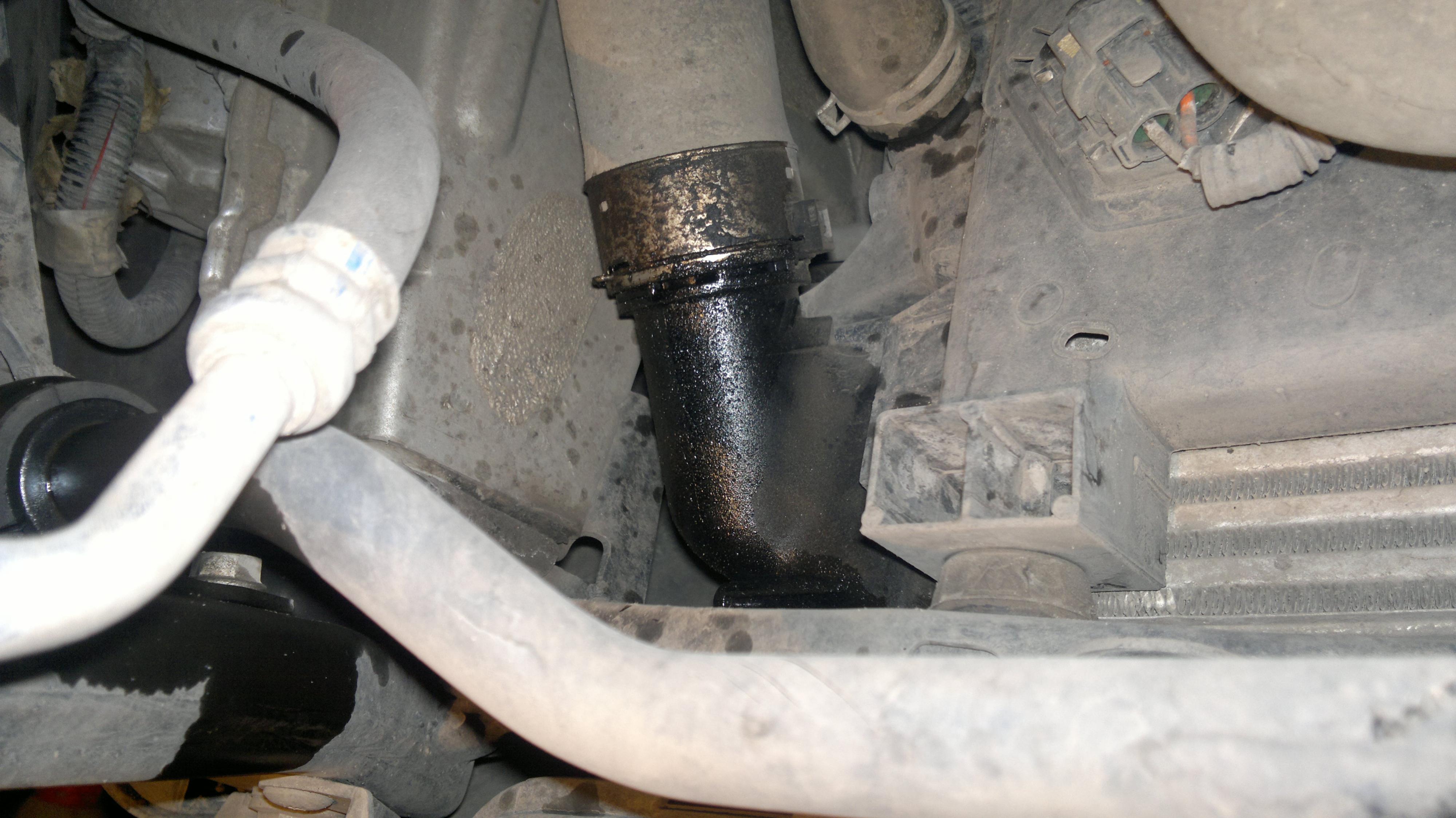

Сегодня прошел ТО1, присутствовал при работах. Турбина сухая, масла в месте соединения труб интеркуллера нет.

Парни,да простят меня модеры за новую тему если ошибся адресом и "поправят", снял защиту и предстала такая картина, подскажите - это косяк или это нормальная картина? Кто в курсе?

Вот оно, подтверждение моей версии, почему дизель дымит после длительной работы на хх. Похоже не у меня одного турбинка слегка гонит масло.
AkOm68, на холостых у Вас дизель часто работает? Не замечали после этого сизого выхлопа сзади? Как с уровнем масла у Вас?

вы не первый у кого масло подтекает, но там в других местах у людей было (но тоже с турбины)
На холостых не часто работает, выхлопа не замечал, кроме как с утра на холодном двигателе, масло вроде в норме....

Если нет следов масла снаружи это говорит о том что все соединения герметичны, но не говорит о том что всё хорошо, интересно было бы внутрь интеркулера заглянуть

Все больше склоняюсь к мысли, что масло внутри труб присутствует у всех, но "видимость" снаружи зависит от плотности соединений.

у меня везде сухо но масло потихонечку уходит, сейчас 6000, а к 10000 я прикинул будет чуть больше половины уровня. судя по сообщениям у многих потихонечку уходит.
