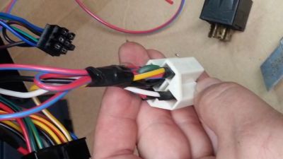

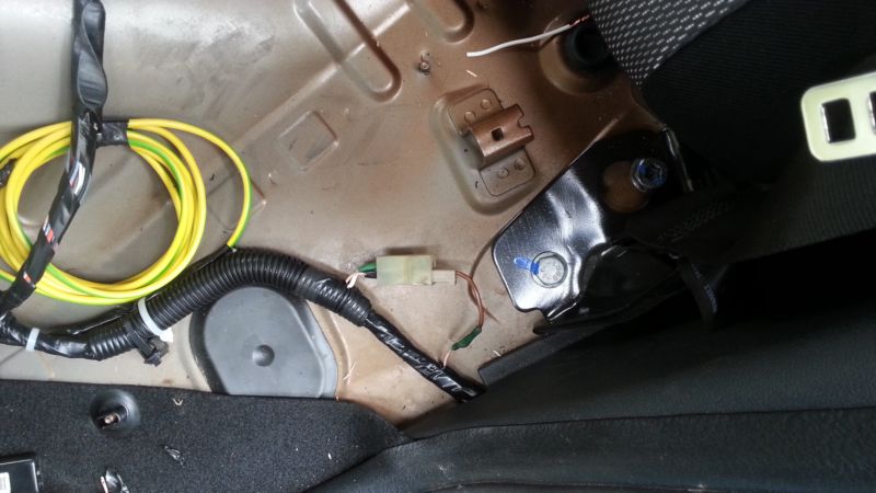

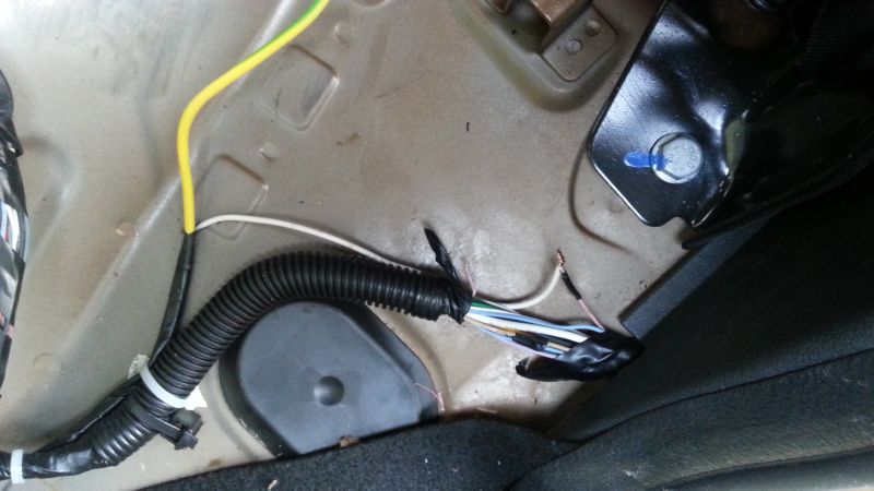

По умолчанию Реле регуляторы паузы стеклоочистителей 722.3777-01 переднего и заднего дворников.
Решил собрать все работы по этим девайсам в одном посте.
Приобретаем два реле по цене 317 рублей за штуку.
Откусываем под корень фишки, на 1/2 длины укорачиваем кембрик, одетый на провода. Помечаем реле "перед", "зад". У переднего удаляем белый(розовый, но не красный) провод, у заднего - зеленый и красный провода, они нам не нужны. Коричневый пойдет на массу под саморез крепления приборного щитка, поэтому сразу обжимаем его клеммой под болт, или делаем колечко. Остальные зачищаем.
Работы проводим с выключенным зажиганием, а лучше – сняв клемму с АКБ (пин-код магнитолы знаем?)
Снимаем кожух на рулевой колонке. Для этого торксом на 20 отворачиваем два самореза снизу.
Опускаем руль в нижнее положение. Рассоединяем защелки между верхней и нижней частью кожуха, подцепив пальцами за окошки, откуда выходят рычаги, верхнюю часть кожуха.
Затем снимаем нижнюю часть, ослабив ручку фиксации рулевой колонки и подняв ее вверх.
Коричневые провода крепим под этот саморез.
Вынимаем разъём с переключателя дворников и не переворачивая смотрим на него с стороны клемм, а не проводов. Верхний ряд клемм обозначается на схеме буквой "А", нижний - "В". Нумерация идет справа налево.
Далее по этой схеме по очереди подключаем оба реле.
Цоколевка фишки со стороны клемм.
На фото все указано подключение для переднего дворника.
(Подключение в ряд "А" нумерация справа налево. Белый провод, который надо резать - "А1")
Задний подключается по аналогии с передним, только в ряд "В" и резать надо провод "В2".
При включении заднего дворника сразу начинает работать прерывистый режим с паузой в 5 сек. Как такового непрерывного режима больше нет. Есть возможность установки длительности паузы в 0,5 секунды, что можно считать непрерывным режимом.
Оба реле крепятся стяжками снизу к трубе рулевого вала, места там достаточно.
У кого музыкальный слух, рекомендую реле обмотать шумоизоляцией.
Цена вопроса 800 рублей с почтовыми услугами.

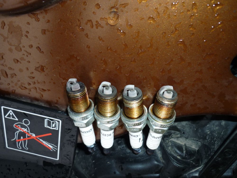

Свечи зажигания. Пробег 8900.

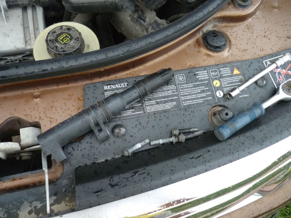

Заменил свечи зажигания. Поставил Denso IK20.
Теперь на шестой передаче, при скорости 80 км/ч, при нажатии на педаль газа, машина начинает ускоряться, раньше требовалось включить 5-ю передачу. Старт с места и расход бензина остались как и прежде.

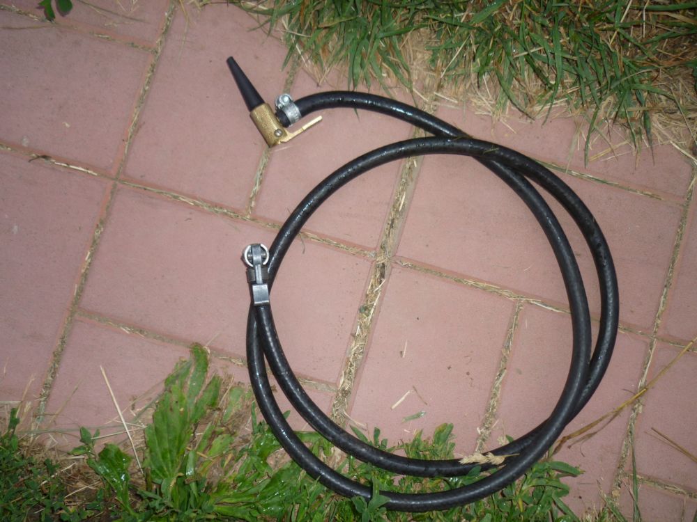

Для продувки двигателя и колодцев было изобретено такое нечто.)))
Шланг от ножного насоса с двумя штуцерами. К одному концу подключаем трубочку для продувки карбюраторов, а другой - к запаске, предварительно накачанной до 3-х атм. Дует здОрово! )))
Предварительно напором воздуха продул поверхность движка и катушки зажигания. Катушка зажигания, при установке в колодец, плотно его закрывает, поэтому смысла в продувке самого колодца я не вижу, но для очистки совести, все-таки продул его.
Подводные камни, которые встретились при первой замене свечей на реношном моторе. Первое, если свечная головка на 16 без магнита, или резиновой вставки, выкрученные свечи остаются в колодцах. Пальцами до них не достать. Вытащить их можно катушками зажигания. На свечу сверху одеваем катушку и вынимаем ее вместе со свечой.
Второе, новые свечи в колодцы я не бросаю (есть горький опыт). Свечи опускаю утконосами (тонкогубцами). Наживляем от руки, а не воротком, свеча по резьбе закручивается без усилий.
Можно перепутать третий и четвертый "свечные провода". У меня четвертый - помечен желтой изолентой.
Катушка зажигания и крепежные болты.
"Старые" свечи.

Дверь багажника с отдельной кнопки брелка.

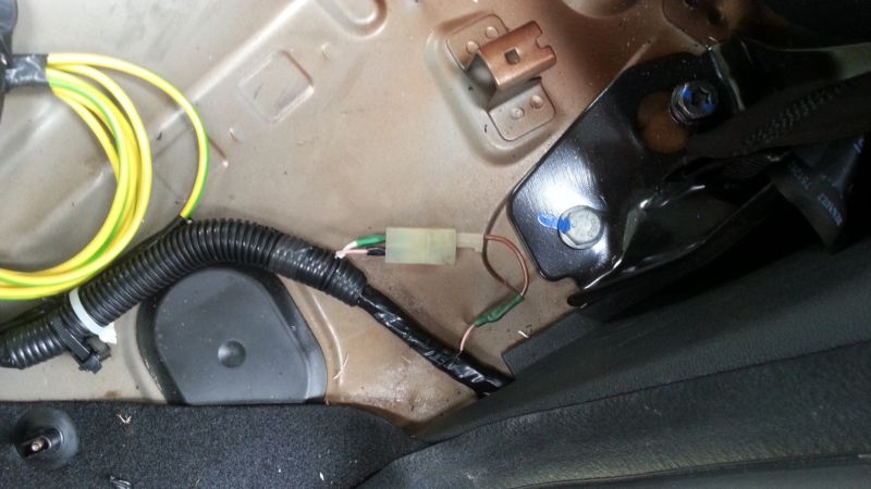

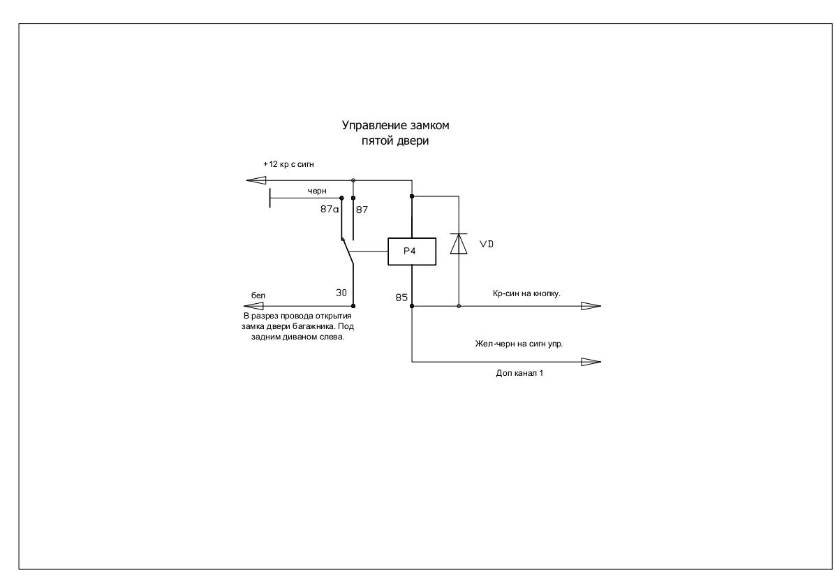

Переделал алгоритм работы замка двери багажника. Попросту отрезал провод (на открывание) от ЦЗ и через реле подключил его к отдельному выходу сигналки. Теперь с брелка закрываются все двери одновременно, а открываются либо боковые, либо дверь багажника. Для удобства открывания багажника из салона, была куплена (за 350 р) вторая кнопка ЦЗ.
Зачем это надо? Багажник теперь всегда у меня закрыт на замок. И открывается только тогда, когда нужно мне.
Под диваном заднего сидения находим жгут. Снимаем изоляцию. В жгуте есть провод идущий на замок задней двери. Про цвет не спрашивайте: не могу идентифицировать. Смотрите фото. Раскусываем его. Тот конец, который идет в жгут вперед машины, ставим клемму "мама". К другому концу подключаем "папу", От блока сигнализации тянем провод (у меня провод - белый) и обжимаем "мамой". Мамы вставляем в двухпиновую фишку, а одинокого "папу" - в соответствующую однопиновую.
Около блока сигнализации собирается схемка с реле, управление которой идет с доп. канала сигнализации.
Электросхема.
Для переделки понадобилось:
Реле пятиконтактное.
Колодка реле.
Клеммы - 5 шт.
Диод.
Провод ПВ-3 1х0,35 или 0,5 кв см. В общем, то же самое, что потребовалось для переделки схемы ЭСП. Плюс Мануал по сигналке.
Кнопка блокировки дверей 252 108 592R
Подключаем так - дверь открывается с отдельной кнопки.
Переключаем и становиться все как было - от центрального замка.
