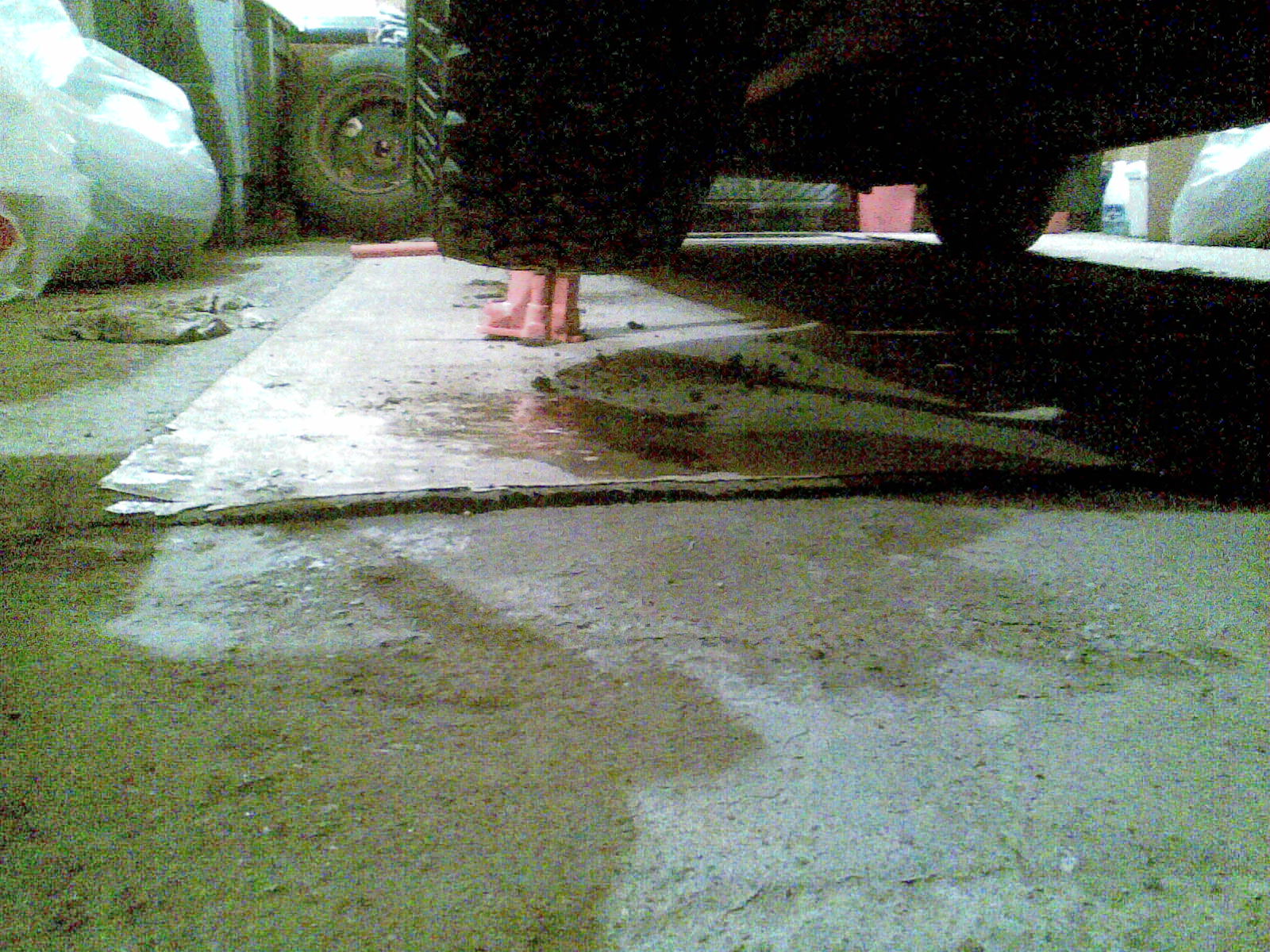

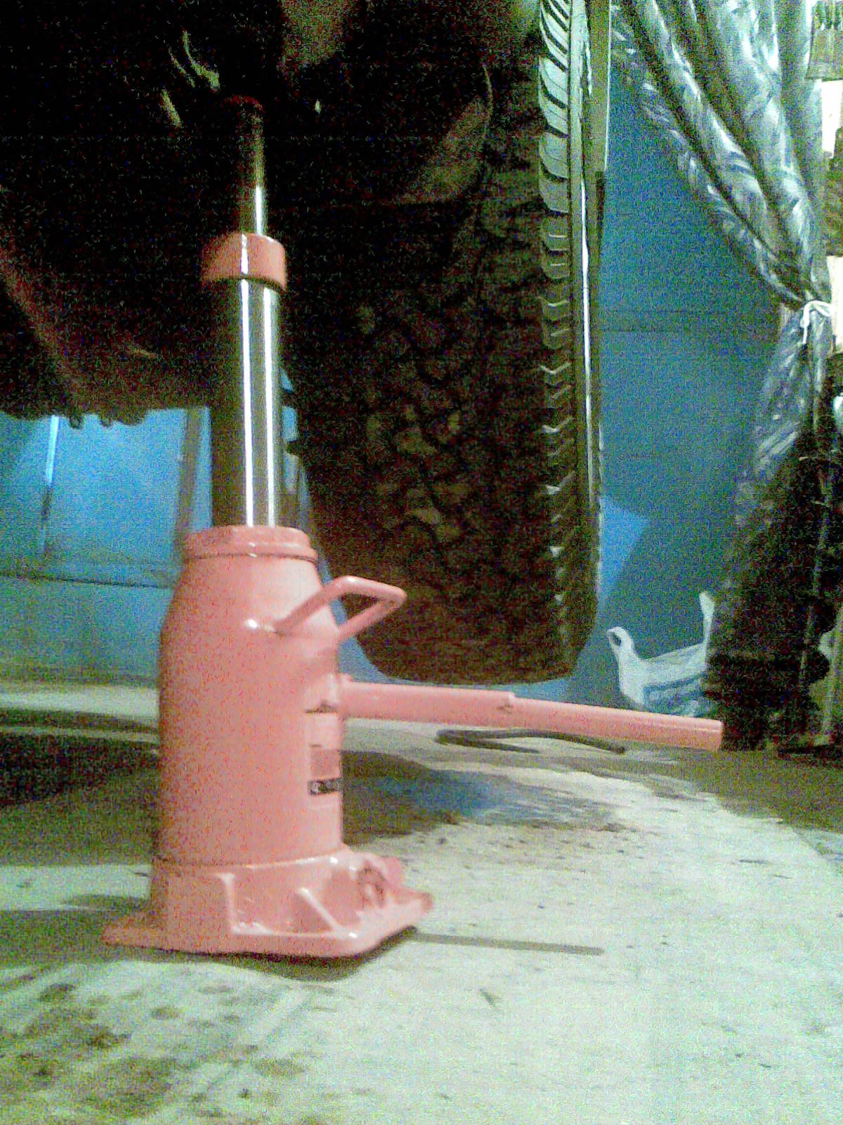

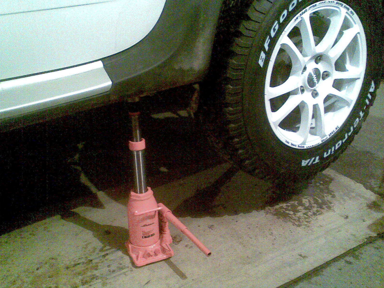

Менял сегодня обувку на летнюю -Гудрич 215.70 .Поднимал Эрлайн 4т, телескоп , 3й винтовой шток пришлось выкрутить см на 7 ,так что собраный входит спереди и сзади под машину с хорошим запасом , + еще шайба-насадка 2,5см , при полном подъёме колесо оторвалось от пола на 13 см . А ведь Гудрич то выше штатной . Делайте выводы , поселяне До отрыва хватает и одного штока , даже не полностью , 2й чисто на засаду .

А можно поподробнее про шайбу-насадку. И фото.
А то что одного штока хватает - подтверждаю.

Шайбу заказывал токарю , одевается на 3й винтовой шток , диам 50мм толшина 30мм , выборка под посадочное место для домкрата и снизу под винтовой шток сверление глубиной 10мм . Фото если надо сделаю завтра , в гараж далеко идти . Зато стоит на ней устойчиво и прокладочка войлочная не соскакивает !

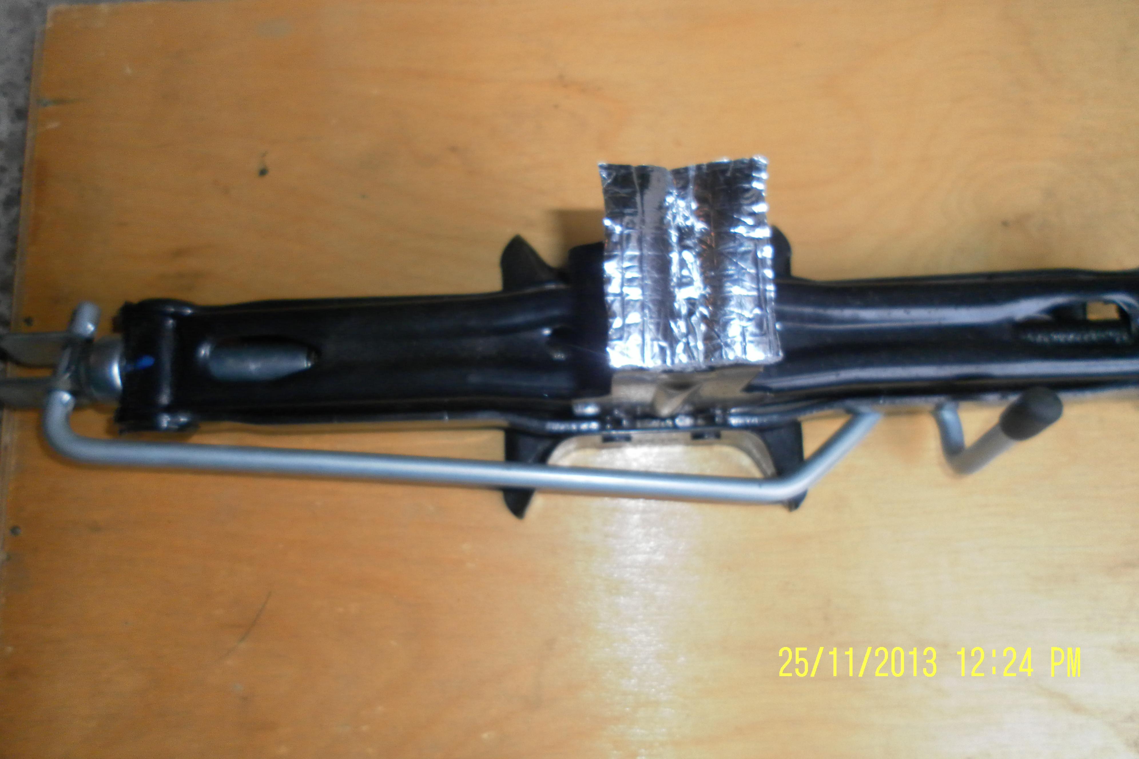

Чтоб не царапать пороги в местах установки домкрата и постоянно не возиться с прокладками, на штатный домкрат с помощью полоски, вырезанной из оцинковки закрепил кусочек толстого, емнип, капрона
У мну еще проще, приклеил шумку и все работает как надо.
