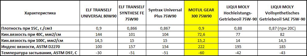

С маслом в коробку вроде определились !
Надо лить GL-4, с небольшой вязкостью (47/8,5)
Рекомендовано: Elf NFJ 75W80 .
Температура застывания -40*С.
А, что залить в раздатку и задний мост?
Рекомендованное тип B FE80W90 мерзнет при -27*С !!!
Приводилось еще одна марка Tranself universal FE 80W90 , с температурой застывания -33*С.
Разница в 6 градусов . Как это отразится в эксплуатации ?
Не знаю , какое масло залито у меня , но в Питере при морозах -25*С это очень чувствовалось

75W90 будет более вязким при нагреве(индекс 90),а при отрицательных температурах преимущества никакого(75).
Главное преимущество трансм. масел с вязкостью 75W90(синтетических) - их отличные(-50 гр. и ниже) низкотемпературные показатели по сравнению с 80W90 и 85W90.
Сообщение от Олегъ
85w90 наоборот,будет менее густым в мороз
С маслом подобной вязкости(минеральным) уже при -20 гр. будут проблемы.

Одно могу точно сказать-80W90 однозначно гуще чем штатное 75W90. Эффект хорошо ощущается уже при температуре на улице даже в -5,особенно в -10. При запуске машины толчок ощутим столь явственно...После прогрева трансимисии разницы нет,передачи включаются легко. Дообкатаю трансмиссию-залью 75W90.
C маркой пока не определился.

ELF который льют с завода это минералка которая -20 замерзает проверено ,надо искать подходящюю синтетику
14.03.2014, 11:49
#111
Регистрация: 12.03.2014
Сообщений: 7
Время онлайн: 1 д. 22 ч. 17 мин. 40 сек.
: 26
Был(а): 16 дек 2018 13:39
Автомобиль: dust traktor 1.5 dci
Re: Масло в раздатку и задний мост.
Ну не совсем минералка... Вот выдержка из характеристик: Полусинтетическое трансмиссионное масло SHP-типа (Super High Performance - сверхвысокие эксплуатационные характеристики) для тяжело нагруженных ручных коробок передач. Содержит присадки ЕР. Плотность при 15°С 0,89
Кинематическая вязкость при 40°С 51 мм2/с
Кинематическая вязкость при 100°С 8,8 мм2/с
Температура вспышки 215°С
Индекс вязкости 152
Температура застывания -42°C
Ну гуще оно конечно в -30 чем в +20, но наверно не придумали еще масла которое совсем не меняет вязкость в зависимости от температуры.

DEAMON, залил его в редуктор и раздатку, всё отлично, накат стал ощутимо лучше. тут много кто его залил, вроде все довольны.
